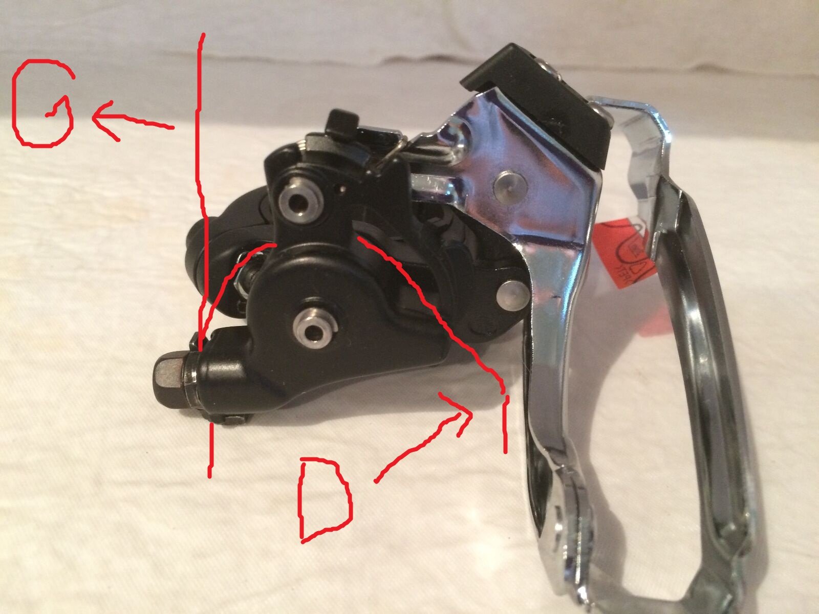

RafalxM Napisano 8 Marca 2019 Napisano 8 Marca 2019 Używał ktoś FD-M785 top swing (rzekomo dual pull) z górnym ciągiem linki? Linkę da się oczywiście 'opleść' wokół 'obudowy' i skręcić śrubą - z tym że wszelkie prowadnice linki są tylko po jednej stronie (tak jakby tylko przygotowane na dolny ciąg) - przy zamontowaniu bez łańcucha i zrzuceniu manetką przerzutka odskakuje bardzo mocno i linka poprowadzona dołem zsuwa się na sprężynę. Przerzutka ta jest wszędzie opisywana jako posiadająca możliwość dolnego i górnego ciągu - liczyć na to że z łańcuchem nie będzie takiego 'uderzenia' i linka nie będzie się zsuwać? takie oto cudo:

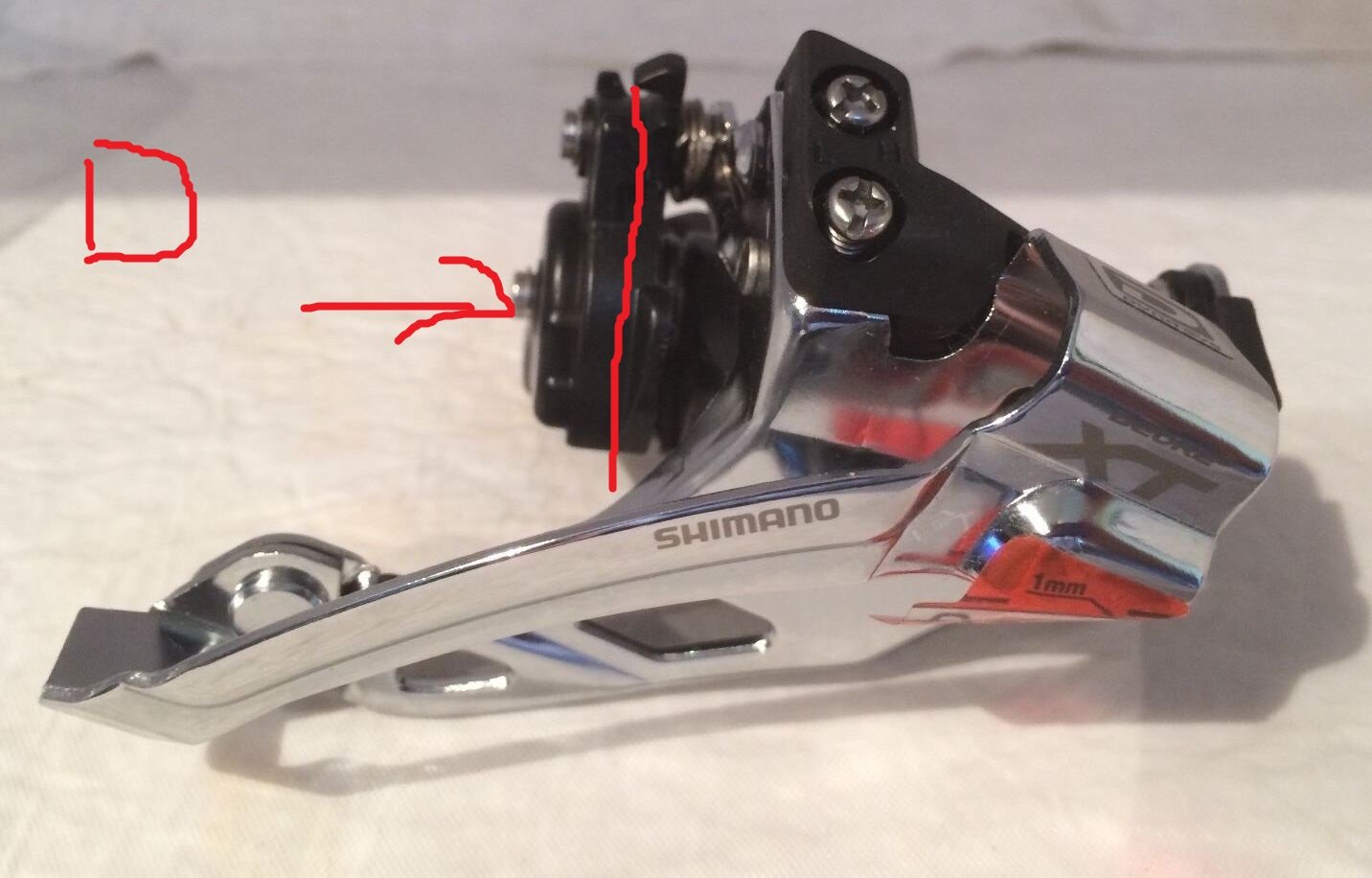

SoloTM Napisano 8 Marca 2019 Napisano 8 Marca 2019 Wszystko jasne ? G - górny ciąg D - dolny ciąg tu jeszcze z boku dolny ciąg
RafalxM Napisano 8 Marca 2019 Autor Napisano 8 Marca 2019 dzięki za fotki - wychodzi na to że mam coś innego (ta duża śruba łapie linkę) , po prostu chyba to jest tylko pod dolny ciąg:
SoloTM Napisano 8 Marca 2019 Napisano 8 Marca 2019 Tak to faktycznie wyglada na dolny ciag. Jaki to model ? fd-m785 jest napisane?
