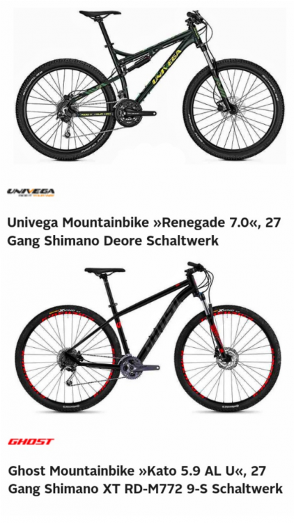

Gość Deseury Napisano 28 Lutego 2019 Napisano 28 Lutego 2019 Witten Państwa, Prosiłbym was o poradę, który rower byłby lepszy/mniej zawodniejszy? Za bardzo się w rowerologii nie odnajduję, ale z tego co wywnioskowałem to Ghost jest uboższy ale ma firmowe części, takie jak amortyzator Rock Shox. Z drugiej strony Univega oferuje więcej w postaci tylnego amortyzatora, ale części ma z niszowych marek. Macie swoje opinie o tych rowerach?
kipcior Napisano 28 Lutego 2019 Napisano 28 Lutego 2019 Ten full jest zbudowany bardzo po taniości i o ile jako pogromca krawężników będzie dawał radę, to z tym amortyzatorem w góry się nie nadaje. To musi być ciężkie więc nie będzie też za szybkie, a utrzymanie fulla na dłuższą metę zawsze jest droższe. Ewentualnie jest to jakaś baza do rozbudowy przy czym to się nigdy nikomu ekonomicznie nie opłaciło. Po prostu w praktyce taniej jest kupić od razu 2 razy droższy rower A ten HT to po prostu zwykły rower. Będzie taniej, lżej i ekonomiczniej. Niby ma lepszy amor ale to chyba dalej sprężyna? Więc i tak szału nie ma. No ale można kupić i jeździć, bo co byś z nim nie robił to fullem nigdy nie będzie.
uzurpator Napisano 28 Lutego 2019 Napisano 28 Lutego 2019 Jeżeli mowa o rowerze do jazdy terenowej, to full jest zawsze lepszy od sztywniaka.
Gość Deseury Napisano 1 Marca 2019 Napisano 1 Marca 2019 7 godzin temu, kipcior napisał: Ten full jest zbudowany bardzo po taniości i o ile jako pogromca krawężników będzie dawał radę, to z tym amortyzatorem w góry się nie nadaje. To musi być ciężkie więc nie będzie też za szybkie, a utrzymanie fulla na dłuższą metę zawsze jest droższe. Ewentualnie jest to jakaś baza do rozbudowy przy czym to się nigdy nikomu ekonomicznie nie opłaciło. Po prostu w praktyce taniej jest kupić od razu 2 razy droższy rower A ten HT to po prostu zwykły rower. Będzie taniej, lżej i ekonomiczniej. Niby ma lepszy amor ale to chyba dalej sprężyna? Więc i tak szału nie ma. No ale można kupić i jeździć, bo co byś z nim nie robił to fullem nigdy nie będzie. Dziękuję za opinię miałbym jeszcze jedno pytanie, czy te koła 29 cali w Ghost'sie nie będą przeszkadzać w robieniu Wheelie i jeżdżeniu po ciasnych, leśnych zakrętach komuś kto ma 175cm? 6 godzin temu, uzurpator napisał: Jeżeli mowa o rowerze do jazdy terenowej, to full jest zawsze lepszy od sztywniaka. Problem w tym że jeżeli jak w tym wypadku full jest cięższy od harda to nie wiem czy byłoby to w tym przypadku dobre rozwiązanie
uzurpator Napisano 1 Marca 2019 Napisano 1 Marca 2019 2 godziny temu, Deseury napisał: Dziękuję za opinię miałbym jeszcze jedno pytanie, czy te koła 29 cali w Ghost'sie nie będą przeszkadzać w robieniu Wheelie i jeżdżeniu po ciasnych, leśnych zakrętach komuś kto ma 175cm? Nie będą. Cytat Problem w tym że jeżeli jak w tym wypadku full jest cięższy od harda to nie wiem czy byłoby to w tym przypadku dobre rozwiązanie Waga na rowerze ma dużo mniejsze znaczenie niż rowerzystom się wydaje. To raz. Dwa - osprzęt i tak będzie wymieniany w miarę eksploatacji - opony, zębatki się zużywają itd. W tej univedze i tak od strzału bym wymienił korbę na 1x/2x w zależności od tego gdzie rower będzie jeżdżony. EDIT: widzę, że oba rowery mają trypla z przodu - fuj. Chyba, że kupujesz rower dla satysfakcji posiadania - to kup cokolwiek

uzurpator Napisano 1 Marca 2019 Napisano 1 Marca 2019 @Pietern - to nie kwestia mody, ale zwykłej, pospolitej ergonomii. Trójtarcze, przynajmniej w mutacji MTB dostępnej na rynku, wymuszają non-stop operowanie przednią przerzutką. Bo z blatu nie pojeździsz na dużym skosie łańcucha, zaś na środkowej tarczy zwykle brakuje przełożenia. Dwutarcz z zębatkami gdzieś w środku rozmiaru ( np 36/22 zamiast 40/30/22 ) pozwala na praktycznie całkowite wyeliminowanie z korzystania z przedniej przerzutki podczas normalnej jazdy. A przednia przerzutka działa, jak działa.

kipcior Napisano 1 Marca 2019 Napisano 1 Marca 2019 3x to jest najlepsze co wymyślono ale dziś nie modne. Po prostu daje bardzo szeroki zakres w górę i w dół, na każde warunki, bez żadnych przekosów. Przy czym tu jest 3x9 i wtedy warto tylną kasetę zmienić na 12-36 jeśli miałoby to służyć w górach. 12 godzin temu, Deseury napisał: Problem w tym że jeżeli jak w tym wypadku full jest cięższy od harda to nie wiem czy byłoby to w tym przypadku dobre rozwiązanie Waga ma bardzo duże znaczenie podczas jazdy pod górę. Każdy kilogram jest wyraźnie odczuwalny. Inna sprawa, że obaj producenci wagą się nie chwalą, no ale w tej cenie niespodzianki nie będzie. Natomiast w dół full daje znacznie więcej frajdy, choć znowu nie z tym amortyzatorem.
Gość Deseury Napisano 1 Marca 2019 Napisano 1 Marca 2019 Mam jeszcze jedno pytanie z innej beczki, a mianowicie czy w amortyzatorze RockShox w Ghost'sie nie ma zbyt małego skoku? Już nawet ten Full oferuje większy
