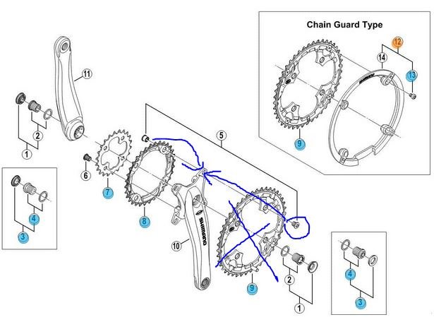

Janu_sz Napisano 27 Lutego 2019 Napisano 27 Lutego 2019 No dobra, a jak zdejmę z mojej M590 największy blat, w środek zamiast 32 czy 34 dam 38 to jak to z ramieniem połączyć ? Są jakieś nagwintowane przedłużki zastępujące brakujęj zębatki 44 ? Ma ktoś fotkę jak to wygląda złożone 2x9 z korby 3x9 ?
piciu256 Napisano 27 Lutego 2019 Napisano 27 Lutego 2019 Jak masz m590 to nic nie musisz zmieniać, zdejmij tylko blaty i w miejsce środkowego zamontuj to co chcesz, jak chcesz przerobić na 2x to potrzebujesz krótsze śruby, jak chcesz dać narrow wide to te fabryczne dadzą radę. 2x według mnie lepiej działa z korba 3x niż z korba 2x (lepsza linia łańcucha), korby 8/9/10/11 się niczym fizycznie nie różnią poza zębatami.
Janu_sz Napisano 27 Lutego 2019 Napisano 27 Lutego 2019 No wyrzuciłbym całkiem największy blat i tak nie jadę więcej niż 36-38 km, a tyle oblecę na T38 z przodu. Faktycznie, teraz patrzę, że da się. Dobrze rozumuje, zobacz fotkę Wywalam blat, a sruby i tak to skręcą, mimo, że nie będzie 3 blatu.
piciu256 Napisano 27 Lutego 2019 Napisano 27 Lutego 2019 Śruby nie skręca chyba że zmienisz na krótsze kominy lub po prostu dasz podkładki w miejsce blatu.
SoloTM Napisano 27 Lutego 2019 Napisano 27 Lutego 2019 No właśnie - po wywaleniu blatu, oryginalne śruby są za długie, jakie, skąd podkładki ( ew. jaką długość mają oryginalne śruby, a jakie trzeba dać żeby zastosować 1 koronkę ( w miejsce np 32 z ) Podkładki zamiast krótszych śrub ( kominów ) 2,7 mm ? https://allegro.pl/oferta/podkladka-gebhardt-pod-tarcze-blat-korby-2-7mm-7858500287 czy 2 mm ? https://allegro.pl/oferta/5szt-podkladka-sruby-blatu-singlespeed-ostre-kolo-7274835477
Janu_sz Napisano 27 Lutego 2019 Napisano 27 Lutego 2019 Pomierzę i wezmę stąd: https://www.aliexpress.com/item/ZTTO-5Pcs-Bicycle-Chainwheel-Bolts-7075-T6-Aluminum-Alloy-CNC-MTB-Road-Bike-Chainring-Screws-for/32836692331.html?spm=a2g0s.8937460.0.0.741d2e0encYIps Wg. tych kominów wychodzi,że podkładka 2 mm. Jeszcze kwestia manetki, albo wymiana z 3x9 albo kupno nowej. Chyba,że da się śrubami na przerzutce wyregulować, że tylko 1 i 2 będą wchodziły, 3 już nie.
