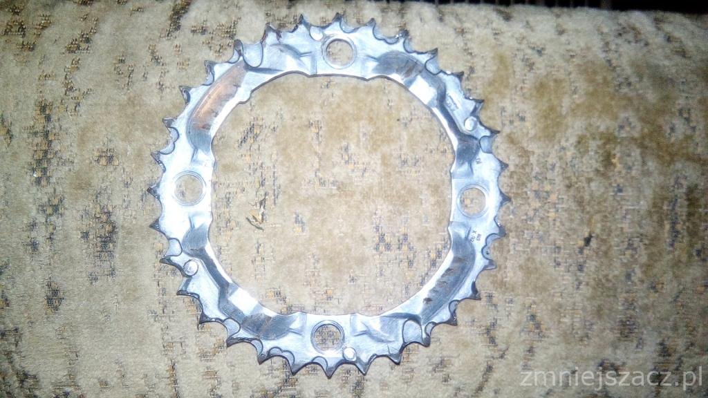

Piotrop Napisano 26 Lutego 2019 Napisano 26 Lutego 2019 Witam wymieniłem łańcuch w moim rowerze bo stary był wyciągnięty sporo , i na nowym łańcuchu na środkowym blacie z przodu strzela jak pedałuje na 1 i 3 jest ok , czytając posty na innych forach piszą że przyczyna to zębata ta na której strzela czyli u mnie 2-ga do wymiany ponieważ stary łańcuch ją "wyrobił pod siebie" i zęby na niej są ostre i nie pasują do nowego możliwe to jest , jeśli tak to kupię taką samą 36t bodajże.
Tatanka Napisano 26 Lutego 2019 Napisano 26 Lutego 2019 Mozliwym to jest. Wrzuć fotki blatu do tematu z ocena stanu zuzycia.

Piotrop Napisano 26 Lutego 2019 Autor Napisano 26 Lutego 2019 Stan kasety nie jest najgorszy , natomiast zębaki nie wymieniane od nowości , kaseta raczej odpada bo na 1 i 3 blacie nic się z łańcuchem nie dzieje na każdym przełożeniu z tyłu tylko na 2 z przodu strzela jutro dodam zdj zębatki jak pisał wyżej
Brombosz Napisano 26 Lutego 2019 Napisano 26 Lutego 2019 40 minut temu, Piotrop napisał: stary łańcuch ją "wyrobił pod siebie" i zęby na niej są ostre W takim wypadku nawet bez zdjęć można uznać to za pewną przyczynę.

abdesign Napisano 2 Marca 2019 Napisano 2 Marca 2019 Napisałeś że "stan kasety nie jest najgorszy" a nad środkową zębatką korby która wygląda jak piła tarczowa się zastanawiałeś... zrób może zdjęcie tej kasety, bo mogę się mylić ale różni ludzie różnie rozumieją "nie najgorszy stan". Korba oczywiście też może mieć zużyte pozostałe zębatki biorąc pod uwagę wygląd środkowej.
Piotrop Napisano 2 Marca 2019 Autor Napisano 2 Marca 2019 Inne zębatki korby są ok 1 blat czasami przeskakuje nowy łańcuch duży blat 3 wogóle na tych przełożeniach z przodu było najmniej jeżdżone najwięcej praktycznie cały czas na środkowym blacie
