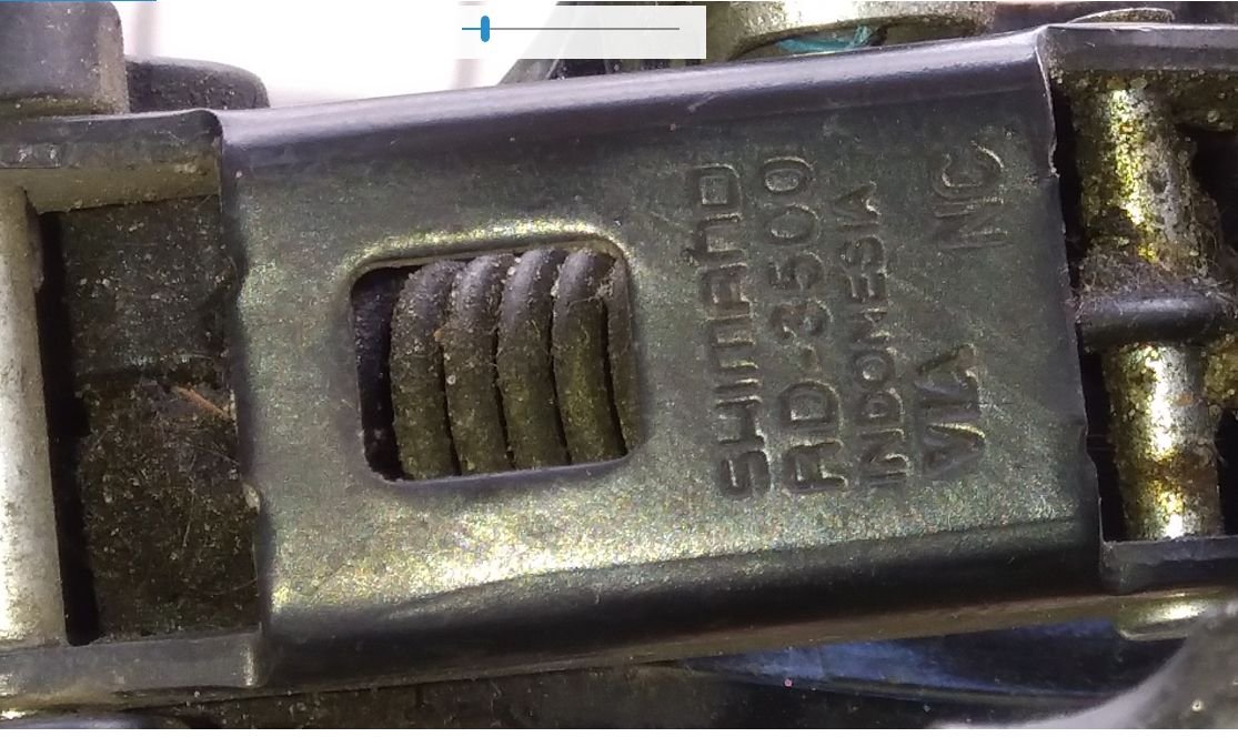

tymooteusz Napisano 5 Maja 2020 Napisano 5 Maja 2020 Panowie, podobnie jak kolega autor postu, chcę zamienić kasetę w moim bajku z 11-28 na 11-32 . Przerzutka tylna SORA. Panowie, czy ta przerzutka obsłuży nową kasetę 11-32 z korbą 50 x 34? https://katalog.bikeworld.pl/2016/web/produkt/rowery/szosowe/raleigh/39583/criterium_elite Z góry dziękuję za pomoc..
pawelj5 Napisano 5 Maja 2020 Napisano 5 Maja 2020 Sora z wózkiem GS powinna obsłużyć kasetę 11-32. Ale żeby potwierdzić na 100% musisz podać model przerzutki. W załączniku brak danych, a ze zdjęcia nie jestem pewien modelu.
cyklista Napisano 5 Maja 2020 Napisano 5 Maja 2020 Shimano dla RD-3500-GS podaje max. koronkę 32T, w moim budżetowym grawelu ogarnia ona bez problemu kasetę z największą koronką 34T.
1415chris Napisano 5 Maja 2020 Napisano 5 Maja 2020 I to jest praktyczne rozumienie podawanych max wielkosci koronek jakie moga obslugiwac dane przerzutki.
tymooteusz Napisano 5 Maja 2020 Napisano 5 Maja 2020 3 godziny temu, pawelj5 napisał: Sora z wózkiem GS powinna obsłużyć kasetę 11-32. Ale żeby potwierdzić na 100% musisz podać model przerzutki. W załączniku brak danych, a ze zdjęcia nie jestem pewien modelu. Przepraszam, nie byłem w stanie podać dokładnego modelu przerzutki, byłem poza domem. Shimano RD-3500
pawelj5 Napisano 5 Maja 2020 Napisano 5 Maja 2020 Według strony Shimano RD-3500 zarówno z krótkim jak i średnim wózkiem obsługuje kasety 11-32.
