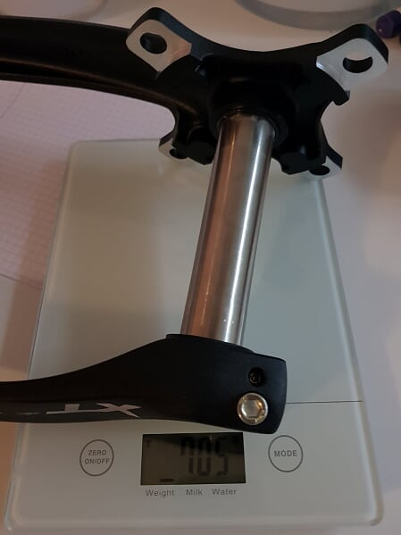

To trochę bardziej złożone... Jak na razie o wiemy, że chcesz kupić korbę na miesiąc i jeździć na niej do szkoły :D  Nie wiemy nic - jaki rower, jaki suport, ile ma mieć blatów docelowo itp itd. Rozpoczynanie projektu roweru zaczynając od korby to średni pomysł (no chyba, że jakaś mega okazja to co innego :D)
Jak już dojdziesz do wniosku, że chcesz korbę z osią zintegrowaną w standardzie HT II do ramy z mufą 68, 72 albo PF 92mm to za 80zł można nabyć u chińczyka coś takiego jak na zdjęciu. Bardzo dobrze wykonana, sztywności nie brakuje. Występują z ramionami 170 i 175mm.
