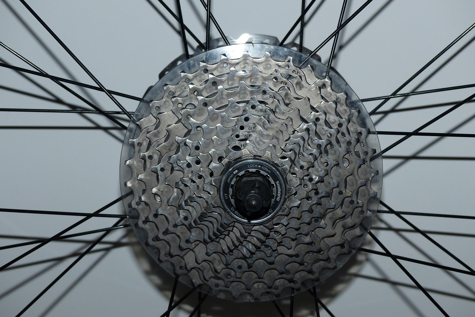

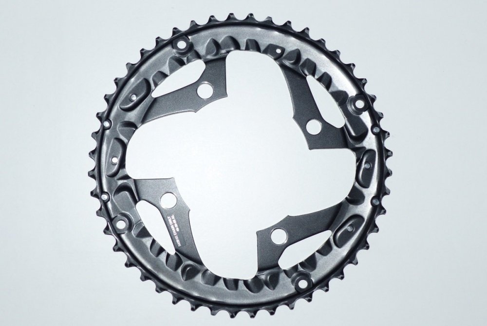

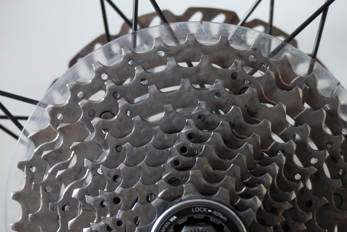

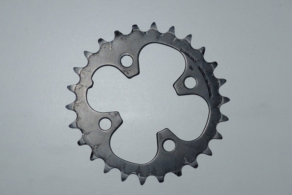

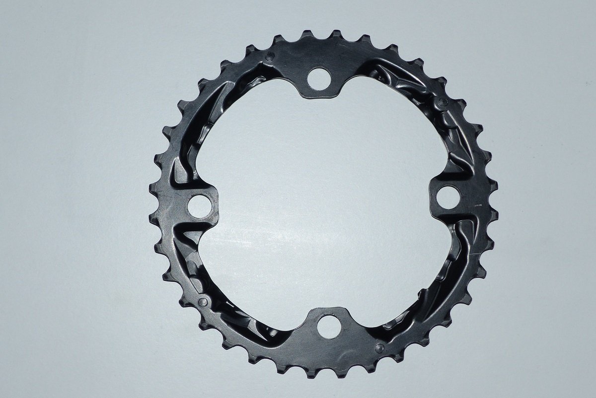

pilotrc Napisano 7 Grudnia 2018 Autor Napisano 7 Grudnia 2018 Na razie zmierzyłem łańcuch i przymiar 0,75 wchodzi dość ciasno. Ale zrobiłem też pomiar długości 20 ogniw miarką i wychodzi 510mm, nowy ma mieć 508mm czyli przyrost długości na poziomie 40%. Rolki wyglądają OK więc myślę, że przymiar może oszukiwać lub mierzy z luzem na rolkach, a miarka między osiami pinów. Łańcuch oczywiście mierzony wiszący czyli naciągnięty. Kaseta wyczyszczona i nie wygląda na zużytą, podobnie zębatki korby. Jutro postaram się wstawić zdjęcia do oceny.
SoloTM Napisano 8 Grudnia 2018 Napisano 8 Grudnia 2018 Kaseta raczej nie przyjmie nowego łańcucha, ale warto się przekonać, a nóż widelec. Korba ok. Gdzieś blisko granicy jest kaseta ( szczególnie te koronki z zadziorami ) ale po której stronie to przekonasz sie po założeniu łańcucha.
