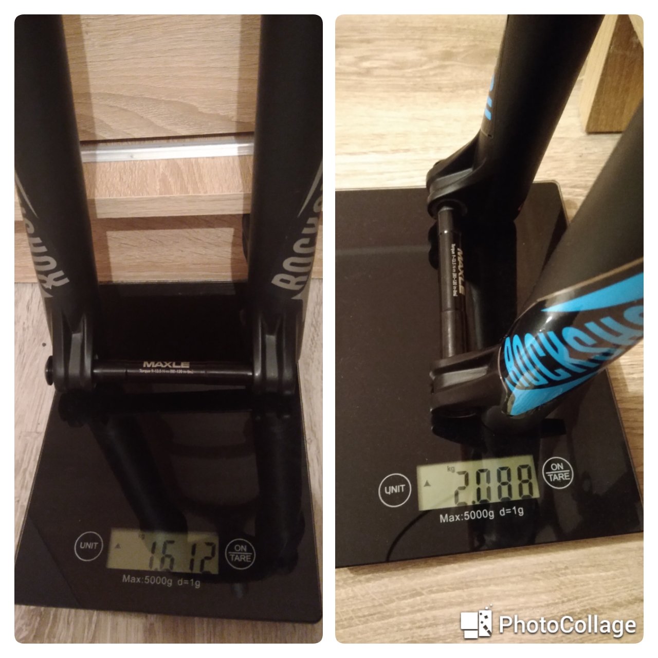

Dezent Napisano 7 Grudnia 2018 Autor Napisano 7 Grudnia 2018 Kupiłem Rebę z manetką jednak Jeszcze dobrze nie przetestowałem. Co do wagi to jestem zadowolony. Na zdjęciu w porównaniu z Reconem.
Dokumosa Napisano 7 Grudnia 2018 Napisano 7 Grudnia 2018 Zaraz po skróceniu sterówki zrób jej serwis zerowy.
