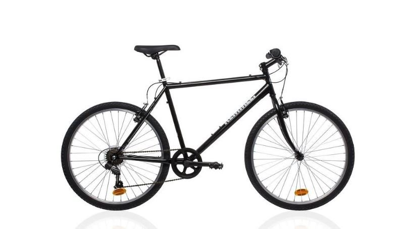

nixi3 Napisano 13 Listopada 2018 Napisano 13 Listopada 2018 Witajcie, Chciałbym przyspieszyć budżetowy rower który kosztował mnie 400zł. Problem jest taki, że jak chcę szybciej pojechać to kręcę za szybko, wygląda to idiotycznie i jadę mimo wszystko wolno. Wiem, że nie ma co tu oczekiwać cudów. Ale co powinienem wymienić z tego zestawu? Czy największą różnicę zrobi mechanizm korbowy? Czy mechanizmy korbowe są uniwersalne? To mój pierwszy rower. Mechanizm korbowy stalowy, jednoblatowy (42 zęby). - nie ma tu możliwości zmiany biegów z przodu, ale nie przeszkadza mi to. Może być super ciężko na starcie byle rozwijał większą predkość. Tylna przerzutka SHIMANO TY 21, 6-rzędowa. Łańcuch KMC Z51. Opony MTB 26", szerokości 1,75, Waga 14kg.

nixi3 Napisano 13 Listopada 2018 Autor Napisano 13 Listopada 2018 Rower to btwin kemmel. Czyli opcja najbardziej po taniości to wymiana korby? A czy może to być korba która np ma 2 - 3 rzędy? Oczywiście ustawiona by była tylko na największy rząd?
