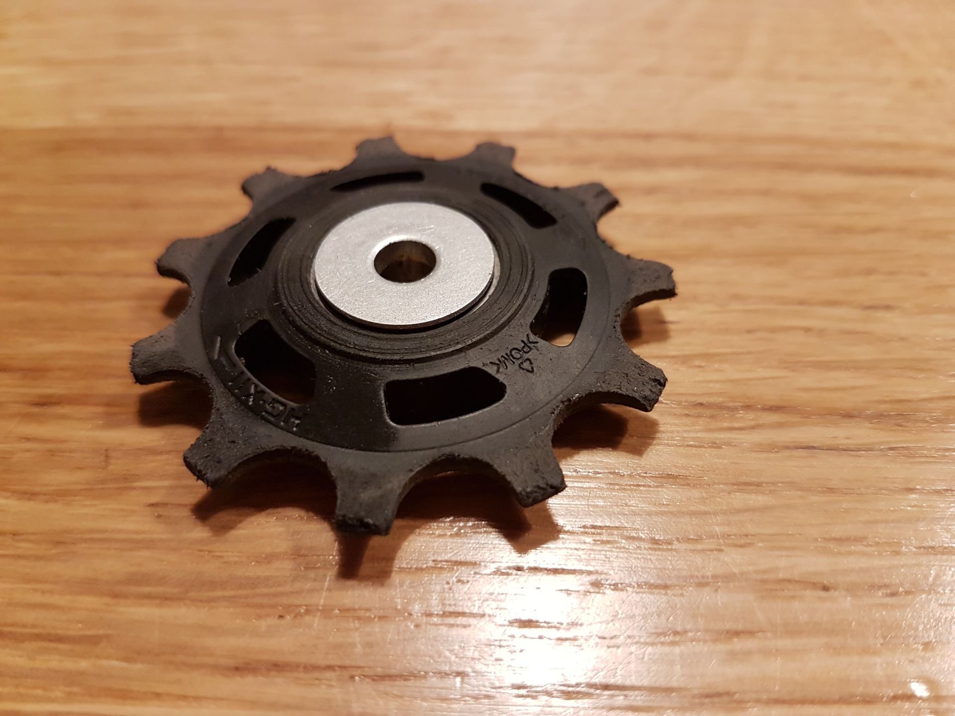

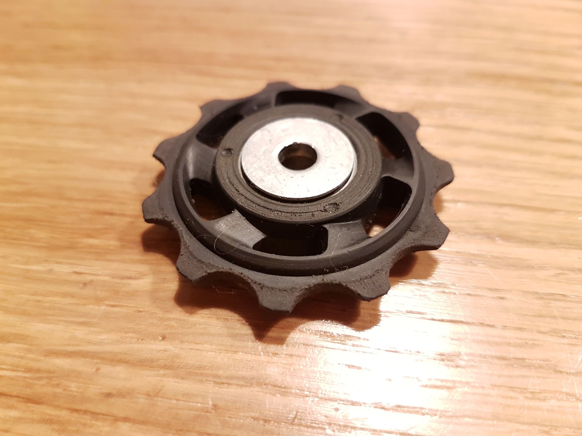

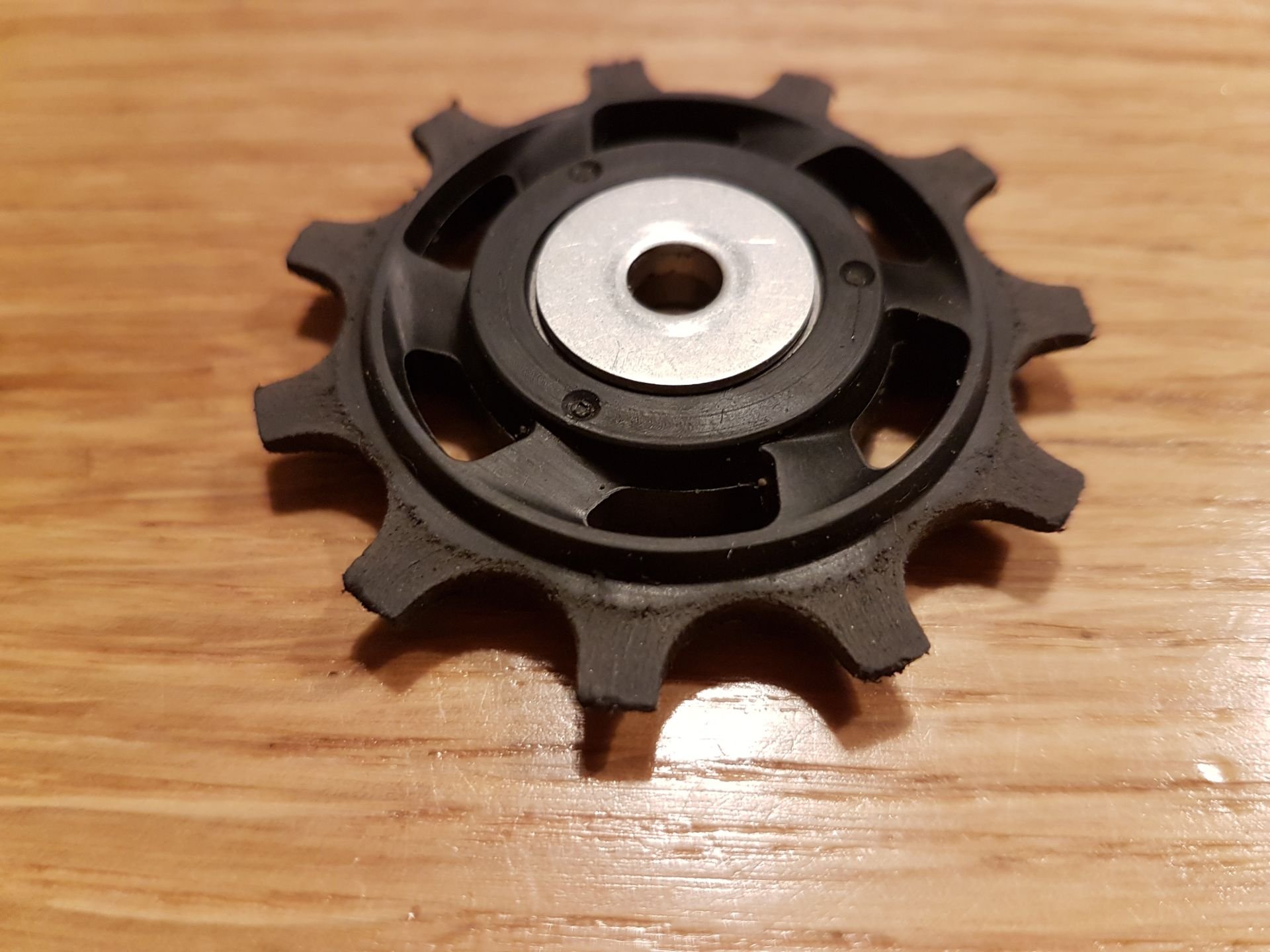

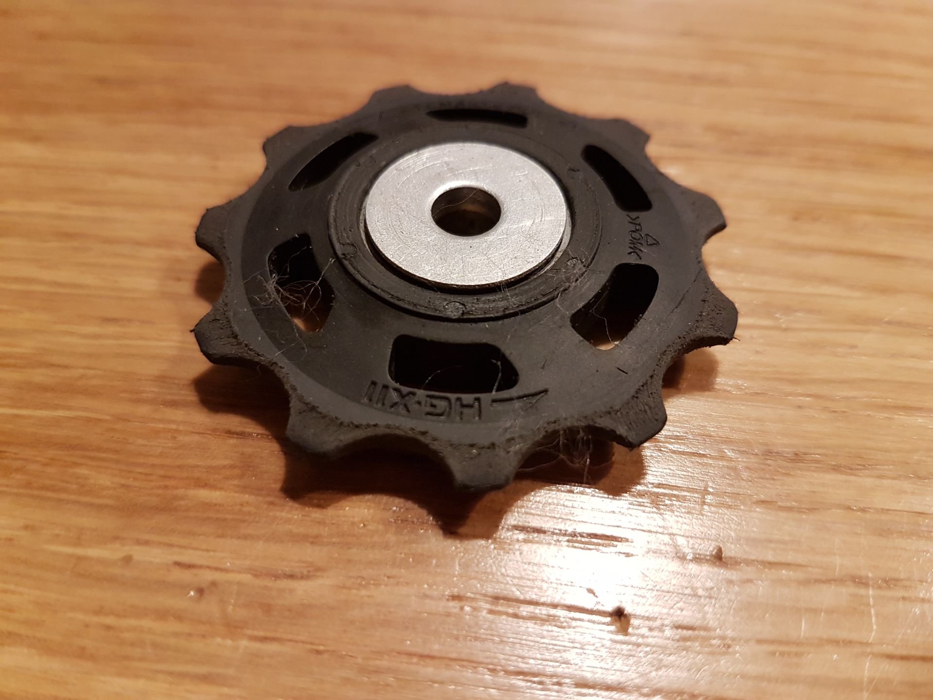

mordorr Napisano 21 Października 2018 Napisano 21 Października 2018 Cześć, Dla mnie to trochę nowośc, żadne kółka do tej pory nie wycierały się na bocznych płaszczyznach zębów. czy to jest normalne zuzycie ? ?
mordorr Napisano 21 Października 2018 Autor Napisano 21 Października 2018 Czekać, aż znikną, czy wymieniać? Zima idzie, szukam problemów Nalot tego napędu to około 1200km.
TheJW Napisano 21 Października 2018 Napisano 21 Października 2018 To jest normalne. Zużyte kółka są tu (lewa strona, zdjęcie z neta): Póki nie będą tak wyglądać, daj im spokój. Oczywiście nie zapominaj o regularnym czyszczeniu napędu. Niedawno zakładałem nowe kółka do swojej przerzutki M8000 i wyglądały tak jak te Twoje już po 3 treningach.
mordorr Napisano 21 Października 2018 Autor Napisano 21 Października 2018 Dzięki te są właśnie z M8000 no nic - to dam im spokój szukam kłopotów gdzieś indziej w takim razie
cervandes Napisano 22 Października 2018 Napisano 22 Października 2018 Ja mam M8000, nalotu 5500 i moje też od początku były takie pochlastane. Jeżdżę i się nie przejmuję.
mordorr Napisano 22 Października 2018 Autor Napisano 22 Października 2018 Nie prawie jak nowe, tylko nowe 1500km na kółka przerzutki to praktycznie nic - stąd moje zdziwienie, że nie są gładkie jak pupcia niemowlęcia....

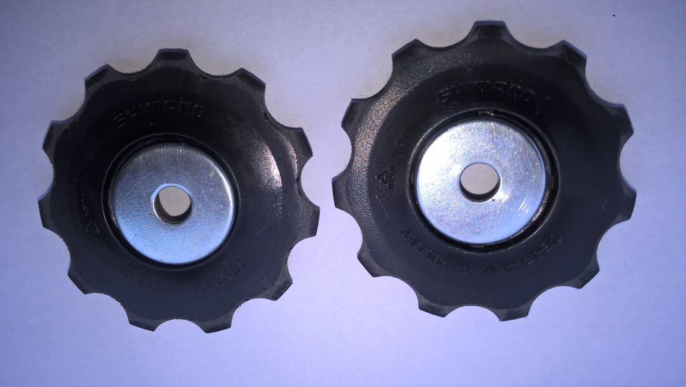

cervandes Napisano 22 Października 2018 Napisano 22 Października 2018 1 godzinę temu, siejak1 napisał: Jak je skończysz polecam kółeczka aluminiowe z aliexpress. Są tanie na maszynowych łożyskach i dużo wytrzymalsze. Zajrzałem z ciekawości cóż ta chińska myśl technologiczna wymyśliła, ale nie ma kółeczek DYNASYS11. Zwróć uwagę, że XT ma dwa różne kółka, to bliżej kasety jest takim prawie narrow wide'm. To co chińczyki robią to kółeczka z małymi ząbkami jak do zwykłych systemów. Zaufam więc producentowi sprzętu i nie będę zakładał jakichś chińskich gówien na rewelacyjnie pracujący napęd.

dorota57 Napisano 22 Października 2018 Napisano 22 Października 2018 17 godzin temu, mordorr napisał: czy to jest normalne zuzycie ? ? Oglądając zużycie moich po 13500km, Tiagra 4700 to jestem mocno zdziwiony. Czyżby wyciągnięty za mocno łańcuch?
cervandes Napisano 22 Października 2018 Napisano 22 Października 2018 A co, przepraszam im niby brakuje? Normalne kółeczka. Jak się szpileczki zaczynają robić, to wtedy się je wymienia.
dorota57 Napisano 22 Października 2018 Napisano 22 Października 2018 Teraz, cervandes napisał: A co, przepraszam im niby brakuje? Normalne kółeczka. Jak się szpileczki zaczynają robić, to wtedy się je wymienia. Po ilu km robią się szpileczki? "mordorr" napisał że po 1500km zużyte. Stąd moje zdziwienie.
cervandes Napisano 22 Października 2018 Napisano 22 Października 2018 A to zależy od łańcuchów i tego czy kółka pracują w syfie czy nie. Ja tylko raz w życiu musiałem wymienić, nalotu miałem na tej przerzutce 20.000km około. Nie szukaj problemu tam, gdzie go nie ma

mordorr Napisano 22 Października 2018 Autor Napisano 22 Października 2018 hej hej ... nie napisalem, że zużyte chodziło mi o wytarcie płaszczyzn bocznych zębów. do tej pory żadna zmieniarka tak nie wycierała kółek. być może to robota sprzęgła w przerzutce, albo wąskiego łańcucha 11s - chciałem tylko się upewnić, że to nic strasznego a przy okazji - w moim rowerowym życiu wymieniłem kółko przerzutki raz... jeden raz - bo pękło
Alsew Napisano 23 Października 2018 Napisano 23 Października 2018 9 godzin temu, mordorr napisał: być może to robota sprzęgła w przerzutce, albo wąskiego łańcucha 11s - chciałem tylko się upewnić, że to nic strasznego Nic strasznego ale wygląda to tak jakby Shimano robiło za szerokie kółka względem łańcucha 11s
cervandes Napisano 23 Października 2018 Napisano 23 Października 2018 Tak, shimano nie wie co robi. W jednym temacie chwalą górne kółko i w sramie i w shimano, że napęd kosa precyzyjny, w drugim, że shimano nie wie co robi i chyba za szerokie kółka wypuścili. Kółka są idealne, a jak się czasem jakiś drobiazg dostanie w środek ogniwa to się robi rysa. I się kółka zużywają. Nie wiem jak ja zasnę wiedząc, że co jazda to te za szerokie kółka się tak rysują
phoe Napisano 23 Października 2018 Napisano 23 Października 2018 Górne kółko jest inne i często ma luz boczny, ze względu na to że jest bliżej kasety, działa to dobrze i nie ma co się czepiać czy szukać dziury w całym.
Alsew Napisano 23 Października 2018 Napisano 23 Października 2018 41 minut temu, cervandes napisał: Kółka są idealne, a jak się czasem jakiś drobiazg dostanie w środek ogniwa to się robi rysa. I się kółka zużywają. To ciekawe dlaczego w napędach 8s i 10s które znam, kółka się tak nie wycierają... syf do środka ogniw łańcucha leci tak samo i jakoś nie powoduje to takiego zużycie.
cervandes Napisano 23 Października 2018 Napisano 23 Października 2018 A masz tam kółka z tak sterczącymi szerokimi zębami? Precyzja, słyszałeś o niej? Zarówno Sram jak i SH robi kółka przerzutek z takimi ząbkami, sprzęt się rozwija, ewoluuje. Jak miałem ósemkę, to wnętrze wózka było podrapane na łuku który robił łańcuch, bo na nierównościach ten spadał z kółka i obijał się o ścianki. W 11-speed tego efektu nie mam, wózek od wewnątrz ma jakieś ślady ale jest o wiele, wiele lepiej niż w kółkach z małymi zębami.
Alsew Napisano 23 Października 2018 Napisano 23 Października 2018 3 godziny temu, cervandes napisał: Precyzja, słyszałeś o niej? 10 rzędowemu XT, które mam, precyzji nie brakuje bez tych wyczesanych ząbków... a o kulturze pracy 11 rzędowego XT są ogólnie patrząc 'średnie' opinie. Przykładowo:
cervandes Napisano 24 Października 2018 Napisano 24 Października 2018 A, czyli znów zawirowanie. Raz śmiejemy się z szajbajka, że opowiada bzdury a teraz traktujemy go za autorytet. Jeździłem na GX 1x11, składając rower wybierałem między właśnei GXem a XT i wybrałem to drugie. Myślisz, że gdyby były jakiekolwiek problemy z działaniem XT to by było tak cichutko w sieci? Nie ma żadnych problemów, system pracuje precyzyjnie i niezawodnie, sprzęgło działa i ma regulację jesli ktoś potrzebuje regulować sztywność wózka i miękkość pracy manetki. Biegi wchodzą z takim samym trzaskiem jak w GX.

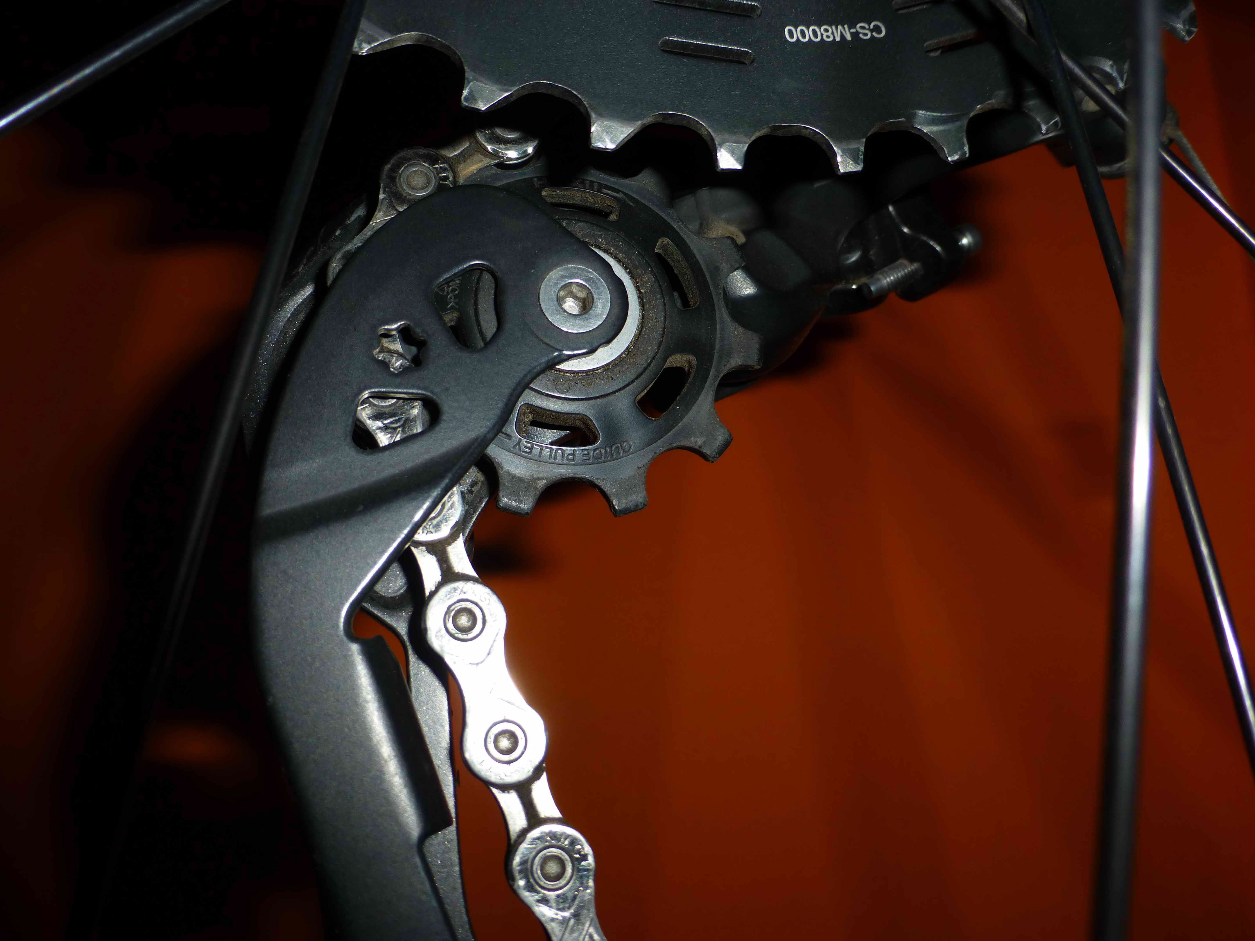

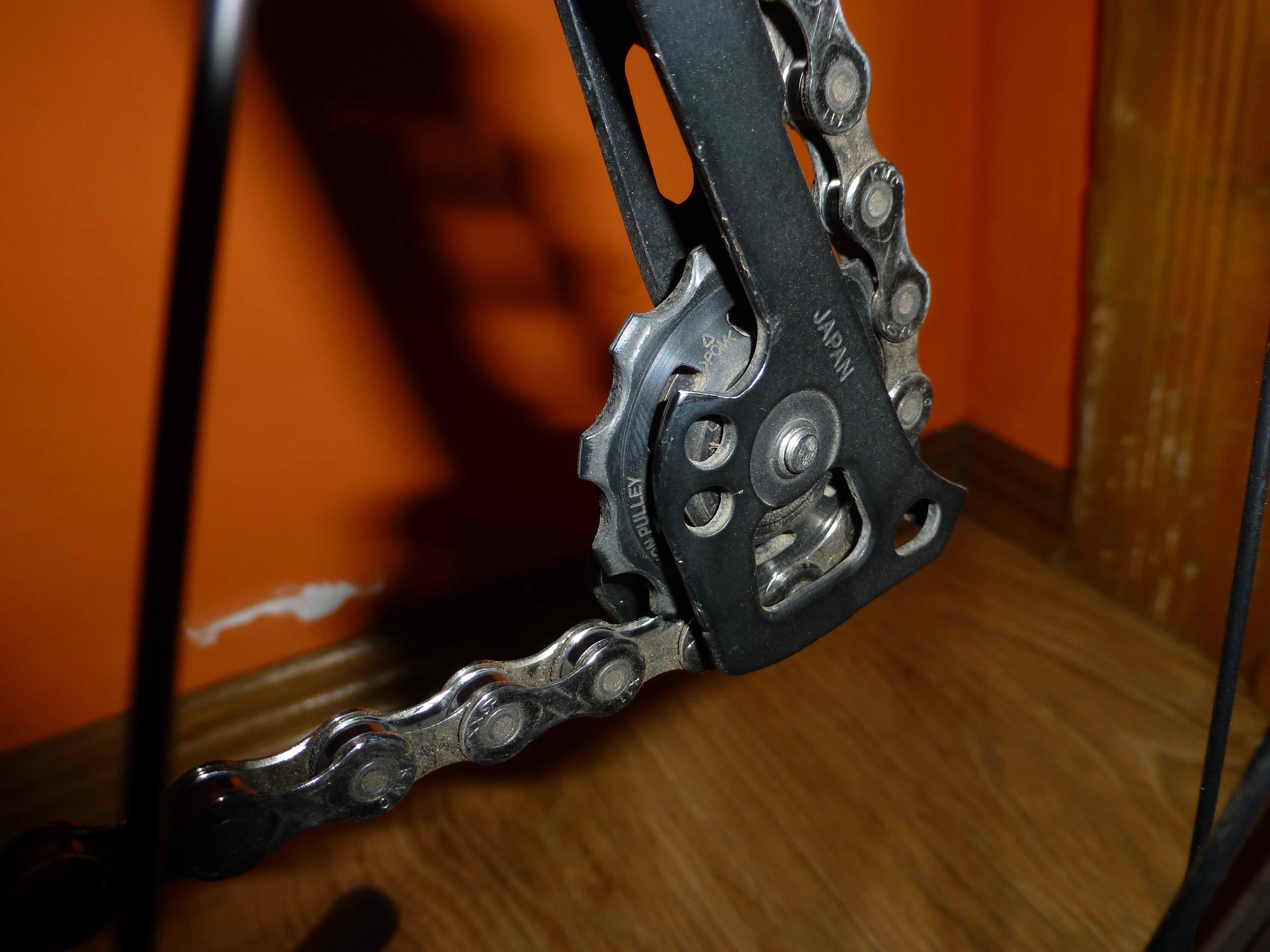

SoloTM Napisano 24 Października 2018 Napisano 24 Października 2018 Co do innych kółek w rd-m8000 to zauważyłem, że zmiana dotyczy całej serii Mx000 ( czy deore czy slx ) to samo w szosowych. Dura Ace jest w 2 wersjach, a xtr rd-m986 i xt rd-m786 mają standardowe kółeczka, a rd-m7000 ma kółeczko z "nowymi" ząbkami na dole - zwykłe u góry ( odwrotnie jak w xt ). Trochę to na chwyt marketingowy wygląda. Oczywiście jest możliwe, że w nowych modelach kółeczko "nowe" z wyższymi zębami będzie lepiej działało od zwykłych "standardowych". Natomiast nie ma to nic z dyna sys wspólnego. Możliwe, ( i tak obstawiam ) że jest to głównie chwyt marketingowy - a po co posiadacze rd-m8000 mają kupować kółeczka innych producentów ( alu chińczyki i inne tacxy ) jak można ich "zmusić, skłonić" do zakupu od Shimano. Oczywiście moge się mylić Kółeczko aluminiowe na łożysku założyłem kiedyś do starej rd-m567 ( z ciekawości - stare kółeczka nie były zużyte ) i różnicy nie zauważyłem. No.. ale to stary napęd 3x8 był. ( kółeczko alu nie miało luzu bocznego - oryginały mają, ale różnic w pracy przerzutki nie zauważyłem ) /edit Co do rd-m7000 to zauważyłem, że na niektórych zdjęciach kółeczka są odwrotnie niż w xt - ale to chyba błąd bo w oposie od shimano powinny być tak samo jak w xt zamontowane. Ewentualnie są 2 rodzaje 11 biegowych rd-m7000 ? https://rowerowy.com/sklep/czesci/przerzutka-tyl/shimano/prod/rd-m7000 https://www.centrumrowerowe.pl/przerzutka-tylna-shimano-slx-rd-m7000-pd8064/?v_Id=99205
