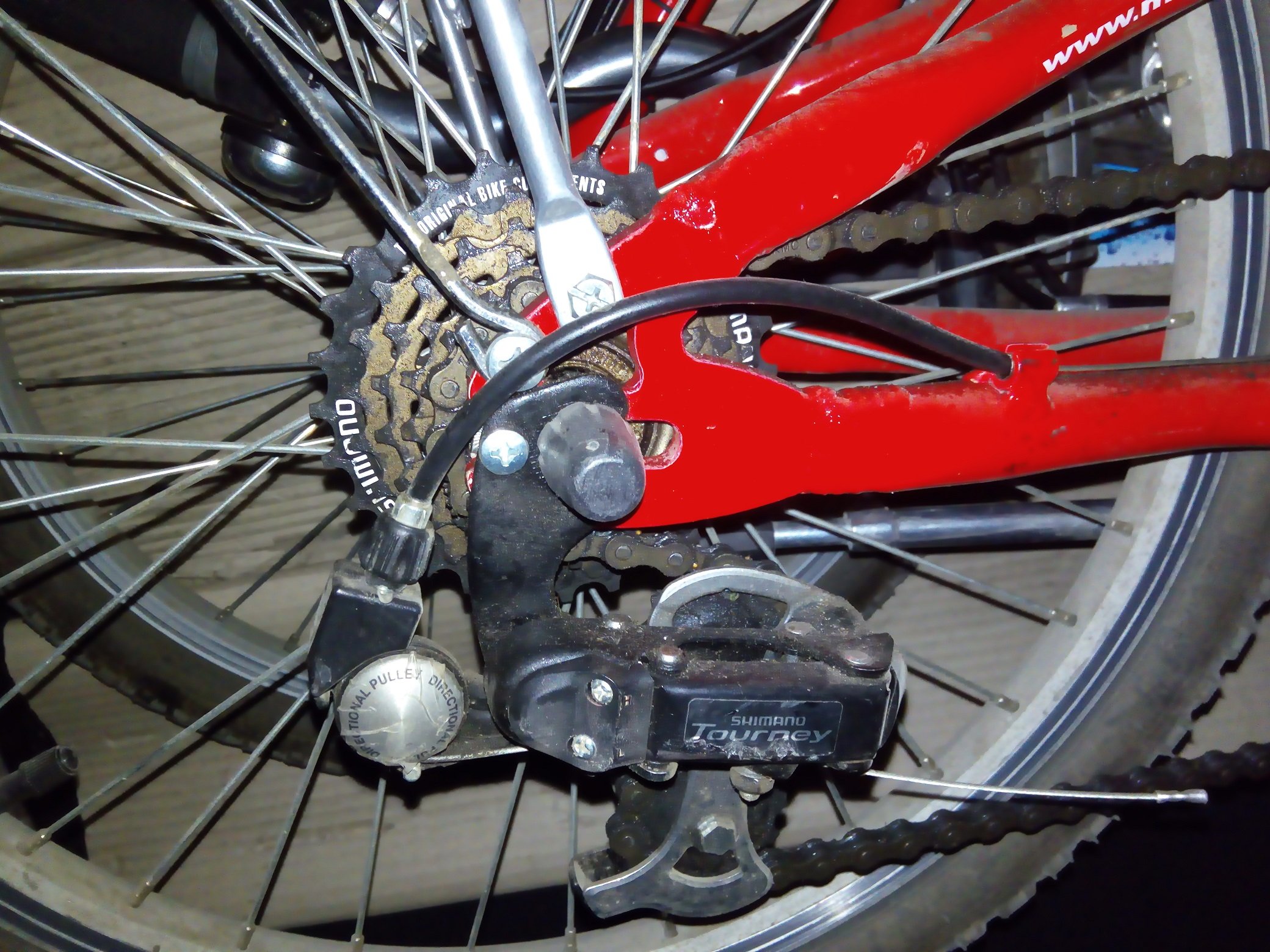

woojj Napisano 24 Września 2018 Napisano 24 Września 2018 Zapodaj zdjęcie haków w ramie. Coś mi się wydaje że jeśli nastawiasz się na piastę biegową będziesz musiał użyć napinacza- wtedy musi być wersja bez hamulca wewnętrznego. 140 kg i składak???? Jaki masz wzrost???
remover Napisano 24 Września 2018 Napisano 24 Września 2018 1 godzinę temu, tomac napisał: Jeżdżąc innym rowerem (nie składakiem) jestem w stanie jechać szybciej, więc w tym składaku przełożenia najwyraźniej nie są optymalne dla mnie. Ale ten nie-składak ma kola pewnie 26/28 a nie 20 i dlatego jedziesz szybciej. I zobacz jaki zakres przełożeń tam używasz przy typowej jeździe.
tomac Napisano 24 Września 2018 Autor Napisano 24 Września 2018 Godzinę temu, woojj napisał: Zapodaj zdjęcie haków w ramie. Dołączam zdjęcie. Godzinę temu, woojj napisał: 140 kg i składak???? Jaki masz wzrost??? Mam około 185cm wzrostu. Specjalnie szukałem składaka o mocnej konstrukcji. 43 minuty temu, remover napisał: Ale ten nie-składak ma kola pewnie 26/28 a nie 20 i dlatego jedziesz szybciej. I zobacz jaki zakres przełożeń tam używasz przy typowej jeździe. Tak, miał koła 26". W tej chwili nie mam do niego dostępu. Ale z tego, co pamiętam przy korbie były tarcze 42, 32 i 22 zęby, z tyłu była kaseta na 7 biegów - nie wiem jakie były zębatki, ale po równej drodze najlepiej mi się jechało na 5 biegu (z przodu oczywiście największa koronka). Bardzo rzadko dochodziłem do 7 przełożenia.
