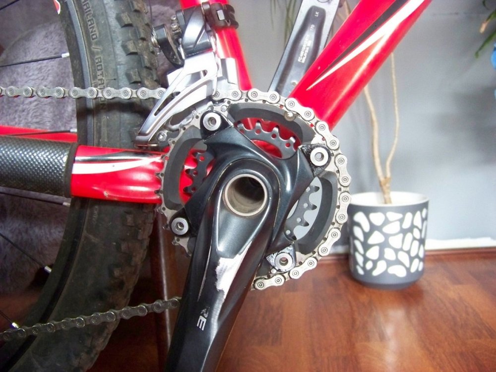

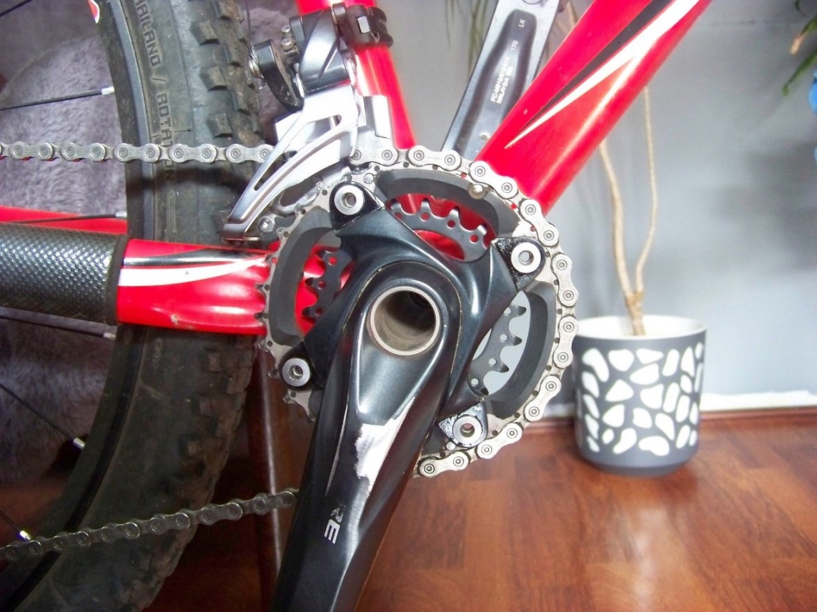

Alsew Napisano 20 Października 2018 Autor Napisano 20 Października 2018 Sprawa wygląda tak ... Doszedł młynek 22T i tym sposobem powstała korba 32x22. Niestety przerzutka SLX od korby 3 rzędowej nie może podnieść łańcucha z 22 na blat 32T. Niby tylko 2 zęby różnicy a nie daje rady. Oczywiście nie omieszkałem sprawdzić jak to będzie działać z przerzutką Deore 6025. I tu o dziwo działa elegancko tylko muszę doszlifować jeszcze delikatnie nakrętki od śrub mocujących 32T do korby bo niestety ten plastikowy prowadnik przerzutki o nie haczy. Nie chcę ogłaszać jeszcze sukcesu ale wygląda to obiecująco
Alsew Napisano 21 Października 2018 Autor Napisano 21 Października 2018 Wczoraj dorobiłem na szybko podkładki pod śruby mocujące blat 32T do korby. Niestety za szybko po malowaniu zabrałem się do montażu i porobiły mi się jakieś odciski (muszę jeszcze nad tym malowaniem popracować). Spiłowałem nakrętki od śrub i po dzisiejszych testach w ternie stwierdzam że przerzutka Deore 6025 współpracuje bardzo dobrze z korbę Deore m610 przerobioną na 32x22 Tak to wygląda na teraz... Jednym słowem mogę spokojnie czekać na nowego XTka z kasetą 10x45 Dzięki wszystkim za pomoc
