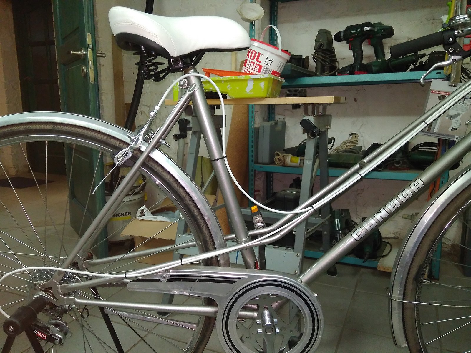

Roballinho Napisano 24 Sierpnia 2018 Napisano 24 Sierpnia 2018 Przywróciłem ostatnio do życia stary rower, wymieniając m.in rozklekotane calipery na coś nowego. I tu pojawił się problem. W poprzednich zaciskach pancerz wchodził od dołu. Teraz wchodzi od góry. Wcześniejsze, łagodne prowadzenie linki, teraz zmieniło się w kilka zawijasów i klamka ciężko pracuje. Co by tu można było zrobić nie rzeźbiąc specjalnie w samych szczękach. Ostatecznie mogę coś dotoczyć i spróbować zamienić ciąg linki, ale może są inne rozwiązania, o których nie wiem. Tak to teraz wygląda:
SoloTM Napisano 24 Sierpnia 2018 Napisano 24 Sierpnia 2018 Myślę, że problem tylko częściowo leży w prowadzeniu linki, ( 1/3 ) pozostałe 2/3 to może być stawiający duży opór szczęka hamulca oraz obręcz stalowa i klocek ( tego akurat nie ominiesz zostawiając te koła )
huskarl Napisano 24 Sierpnia 2018 Napisano 24 Sierpnia 2018 Odczep klamkę i na wyprostowanej lince zobacz czy opór jest dużo mniejszy. Jak tak to trzeba spróbować jakieś lepsze pancerze kupić albo zalać te WD40 i zobaczyć co będzie. Obecne prowadzenie linki to koszmar. Ten odstający łuk koło pedałów będzie wiecznie zaczepiany nogą przy wsiadaniu i schodzeniu z roweru. Ja bym spróbował linkę od zacisku najpierw łukiem przerzucić na lewą stronę roweru tak by poszła za wspornikiem siodełka a następnie w dół między błotnikiem i ramą w okolicę korby i tam zeszła się z linką przerzutek, lub nawet jeszcze bardziej w dół do dolnego wspornika, przez co łuk będzie łagodniejszy, a pewnie przy klamce też się wyprostuje.

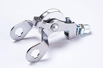

Garlock Napisano 24 Sierpnia 2018 Napisano 24 Sierpnia 2018 Chyba najprościej by było znaleźć szczęki, gdzie oba punkty mocowania linki i pancerza są przykecane np: https://miastorowerow.pl/pl/hamulce-szczekowe/20309-hamulec-szczekowy-saccon-sencro-iii-hamulce-szczekowe-2000000520629.html https://miastorowerow.pl/pl/hamulce-szczekowe/924-hamulec-szczekowy-przod-turysta-stalowy-srebrny-hamulce-szczekowe-2000000520087.html (tu akurat przedni) i zamienić je miejscami. Choć nie gwarantuję, że nie będzie wynagana jakaś tam rzeźba. Albo cos takiego od cantileverow Tylko w canti linka biegnie dokladnie w osi roweru, a w caliperach wchodzi z boku. No trzeba by było jakoś rozwiazac opór od pancerza, bo z rolki wychodzi sama linka. Czyli znowu rzeźba. Albo po prostu założyć porządne center-pulle https://porkchopbmx.com/dia-compe-750-rear-center-pull-bicycle-brake-caliper-silver/
Imar Napisano 24 Sierpnia 2018 Napisano 24 Sierpnia 2018 Prowadzenie pancerza jest ok. Znacznie lepsze niż idący pancerz od domu do którego wlewałaby się woda.
