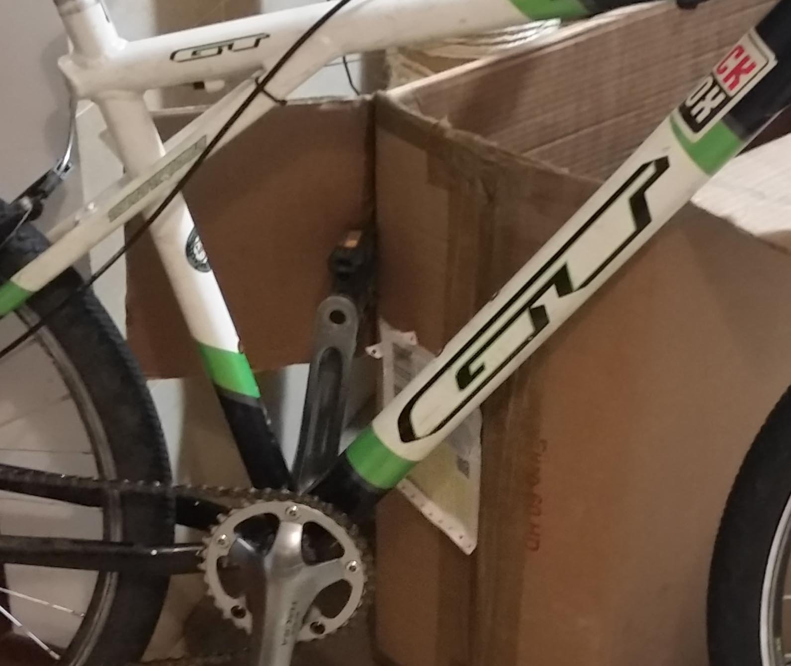

abdesign Napisano 17 Lipca 2018 Napisano 17 Lipca 2018 Miałem kiedyś tak zimówkę zrobioną, suport mtb raceface'a, podkładek chyba żadnych nie dałem a i tak chyba weszło na "słowo honoru". Zdjęcie z czasu składania, była do tego potem prowadnica łańcucha. Korba dwublatowa, mała zębatka w miejsce dużej.
lukwycz Napisano 18 Lipca 2018 Autor Napisano 18 Lipca 2018 O to mniej więcej chodzi. A mufę miałeś w tej zimówce 73 czy 68? Miewałem GT i niektóre miały węższą mufę...
abdesign Napisano 18 Lipca 2018 Napisano 18 Lipca 2018 @lukwycz Rama z 2000 albo 2001 już nie pamiętam, mufa na 100% szersza, ale jak podkreślam, to było druciarskie rozwiązanie, 0 podkładek pod łożyskami, linię łańcucha przemilczę, lewe ramie bez zapinki. Działało lepiej niż oczekiwałem ale umówmy się zupełnie czego innego oczekuję od roweru a czego innego od zimowego środka transportu do pracy, który mogę zostawić byle gdzie, a jak przetną u-locka to się nie popłaczę. @Dokumosa Wszystkie miski są takie same, nie ma/nie było jakiś wariantów? Mam wrażenie (ale to nie musi być prawda), że jednak "road" shimano który miałem miał szersze/dłuższe te kołnierze które wystają z mufy. Stąd dałem inny suport - wydłubany z downhillówki (bałem się że gwinty się w mufie nie schowają)... z szosową korbą z przekładaną na lewą stroną zębatką skręcaną kominami z korby m952 i sainta w ramie XC - "jak składałem to płakałem" ale mówię to było już jakiś czas temu i to w "drutówce" która w całości składała się z części "na dobicie" z 4 różnych rowerów - mogę już źle pamiętać.
