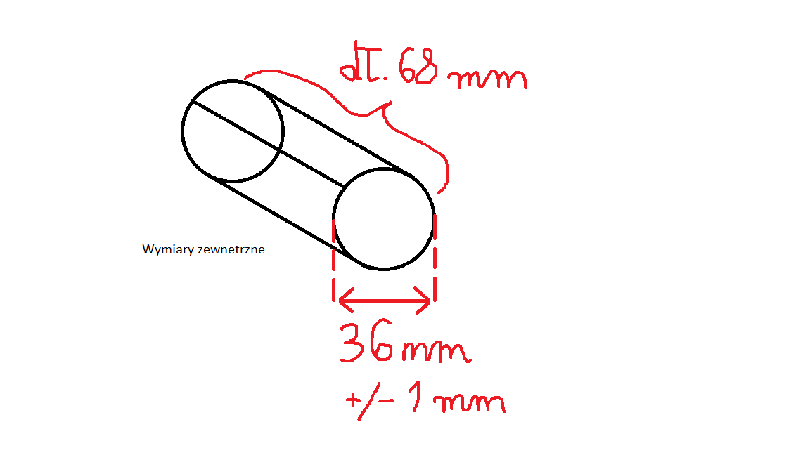

giant96 Napisano 13 Czerwca 2018 Autor Napisano 13 Czerwca 2018 Dziś zmierzyłem linijką zewnętrzne wymiary rury w której siedzi suport. Czy na te wymiary będzie odpowiedni suport BB-UN26 68/ 122,5 mm ?
SoloTM Napisano 13 Czerwca 2018 Napisano 13 Czerwca 2018 Tak. Producent suportu to już obojętnie jaki będzie. ( nie musi być Shimano ) Ważne, że ten rozmiar będzie się zgadzał. Bsa ( czyli gwint angielski ) 68/122,5 ( może być też 122 mm ). Grubość miski suportu tam gdzie gwint dla bsa = 34,6 mm, a dla ITA ( włoski ) = 35,6.
