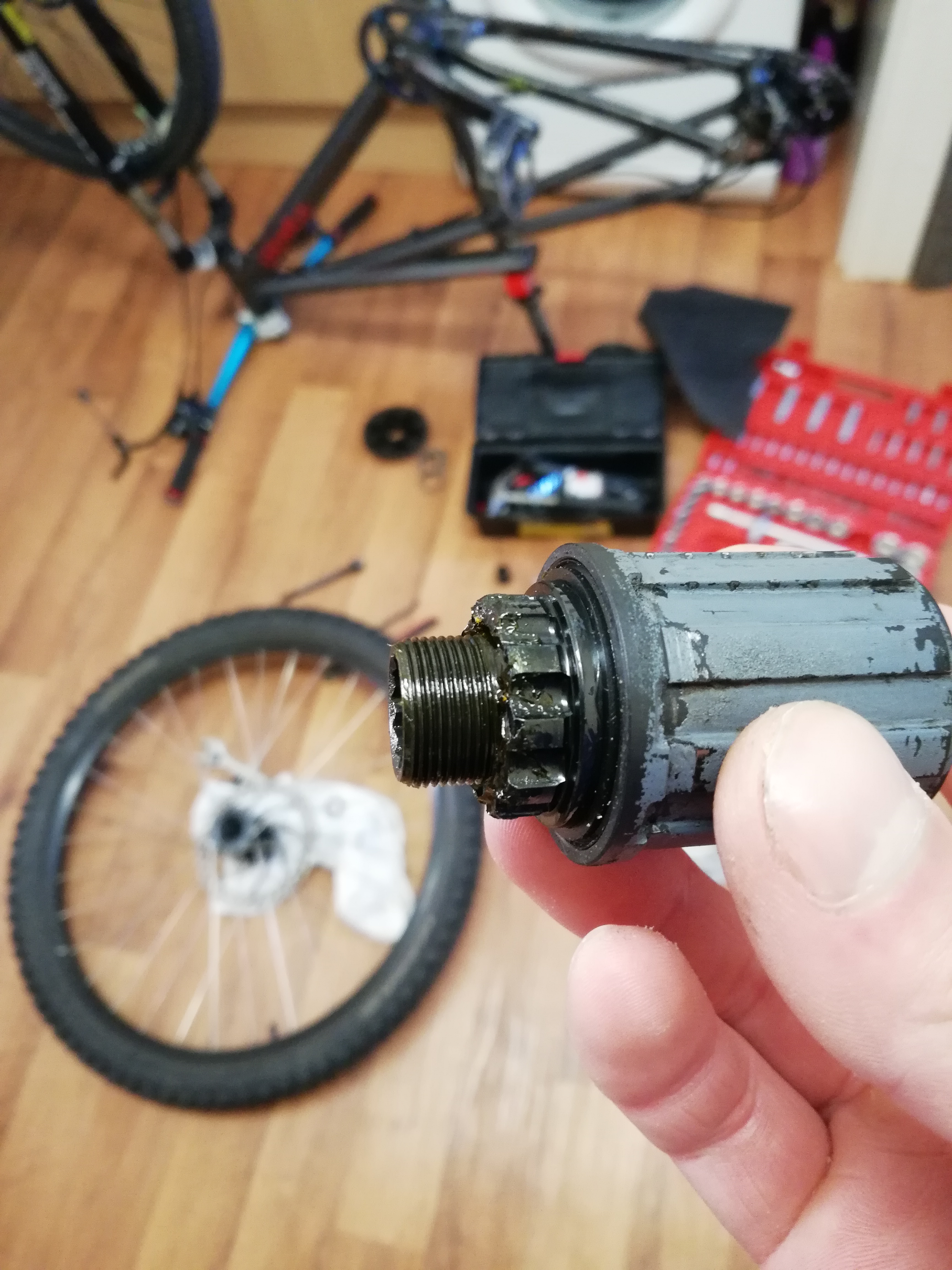

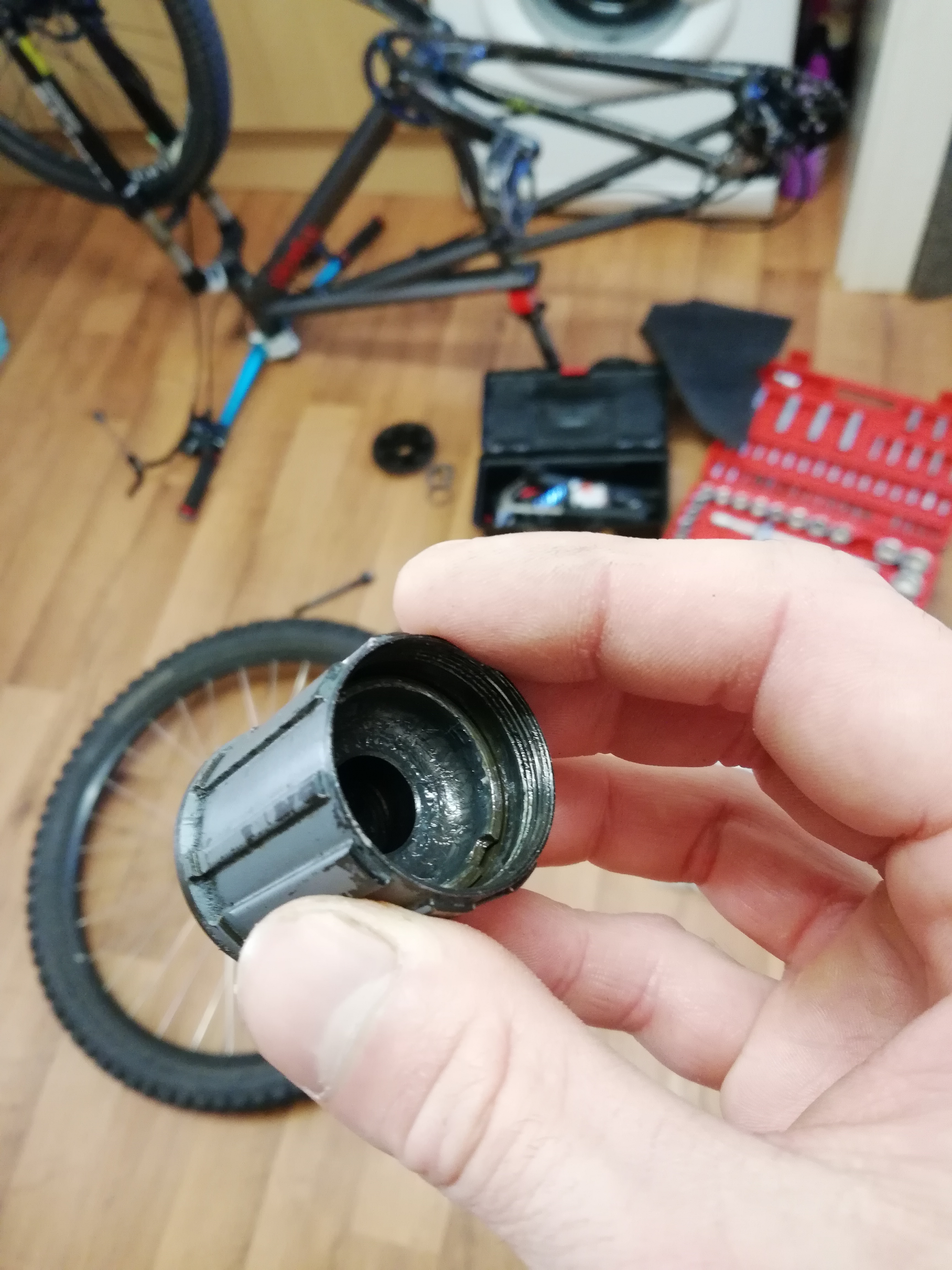

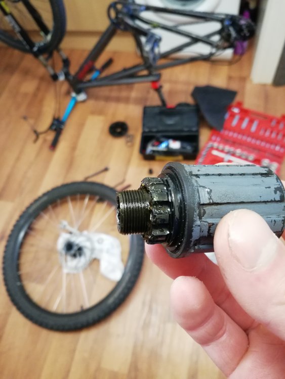

Suchy95 Napisano 6 Maja 2018 Autor Napisano 6 Maja 2018 Udało się odkręcić bębenek, ale nadal nie mam czym odkręcic w środku aby dojść tam do sprzężynki, dodaje fotki może wiecie jaki inny bębenek będzie pasował

Suchy95 Napisano 12 Maja 2018 Autor Napisano 12 Maja 2018 Wymieniłem sprezynka na grubsza, wyczyścić zapadki, trykanie tylko odrobinę głośniejsze, co radzicie?
cervandes Napisano 12 Maja 2018 Napisano 12 Maja 2018 Pozostaje wsadzenie karty bankomatowej w szprychy albo zmiana koła.
Suchy95 Napisano 12 Maja 2018 Autor Napisano 12 Maja 2018 Bardzo śmieszne jestem trochę zawiedziony, bo na filmikach oglądałem to fajnie im wychodziło, a mi tak średnio, bo oryginalnie była bardzo cichutka
cervandes Napisano 13 Maja 2018 Napisano 13 Maja 2018 Panie, ale tego nie przeskoczysz. Niektóre piasty są głośniejsze, inne cichsze. To, co mogłeś uczynić już popełniłeś i nie jesteś z efektu zadowolony. Ja szczerze napisałem, że albo pierdziawka w szprychy albo wymiana piasty czy tam koła. Zresztą YT się nie sugeruj tak bardzo, bo to akurat różnie bywa - filmiki nagrywane w przeróżnych warunkach, w przeróżnych miejscach i przeróżnym sprzętem - nie ma opcji aby odsłuch był miarodajny. Im cichsze otoczenie, im bliżej aparat - tym dźwięk na filmiku głośniejszy i bardziej wyrazisty.
