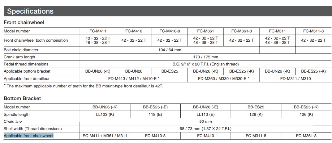

SoloTM Napisano 9 Maja 2018 Napisano 9 Maja 2018 Szukaj po dlugosci 121-123 oraz x przy kwadracie. Wybierz modele i looknij na olx i allegro. Suport nowy i dobry fsa kupisz na allegro ( 113 lub 110 lub 116 ) za 10 pln plus wysylka, ktos wyprzedaje. ( 122.5 trochę Cię ogranicza w wyborze ) http://allegro.pl/suport-shimano-fsa-rpm-bb-7420-kwadrat-113mm-i7330382323.html http://moruyabicycles.com.au/contents/en-uk/d1103_Shimano_Bottom_Bracket_Lengths_by_Crankset.html /edit jaki budżet?

SoloTM Napisano 10 Maja 2018 Napisano 10 Maja 2018 I. Używane 1. Tanio i dobrze : https://www.olx.pl/oferta/korba-alivo-42-z-CID767-IDucEBb.html#2f8af39b06 2. Drogo i dobrze: https://www.olx.pl/oferta/korba-deore-xt-fc-m750-idealna-retromtb-lodz-CID767-IDtRKjz.html#d1bb17467f ( tu suport 110,5 trzeba dokupić lub 113, ale lepszy 110,5 ) II. Nowe 1. http://allegro.pl/korba-kor59-acera-fc-m391-44t-kwadrat-r-175-i7303666486.html pod 9 b. ( suport oczywiście 122,5 ) 2. http://allegro.pl/shimano-korba-fc-m361-42-32-22t-170mm-oslona-i7142481255.html pod 8 b. ( suport oczywiście 122,5 ) 3.http://allegro.pl/korba-shimano-fc-m442-175-44-32-22t-kwadrat-i7333140516.html suport 110,5 lub 113 ( lepszy 110,5 ) 9 b.
Plaster Napisano 10 Maja 2018 Autor Napisano 10 Maja 2018 Widziałem FC M361 i widziałem notę katalogową, i są dwa rodzaje chyba i trochę zgłupiałem...
SoloTM Napisano 10 Maja 2018 Napisano 10 Maja 2018 jeden jest kwadrat, a z dopiskiem - 8 to octalink ( es to octalink ) ( un to kwadrat ) 361 ma 123 więc 122,5 będzie ok ( dla linii 50 mm ) /edit poprawka
