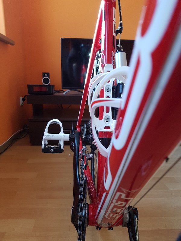

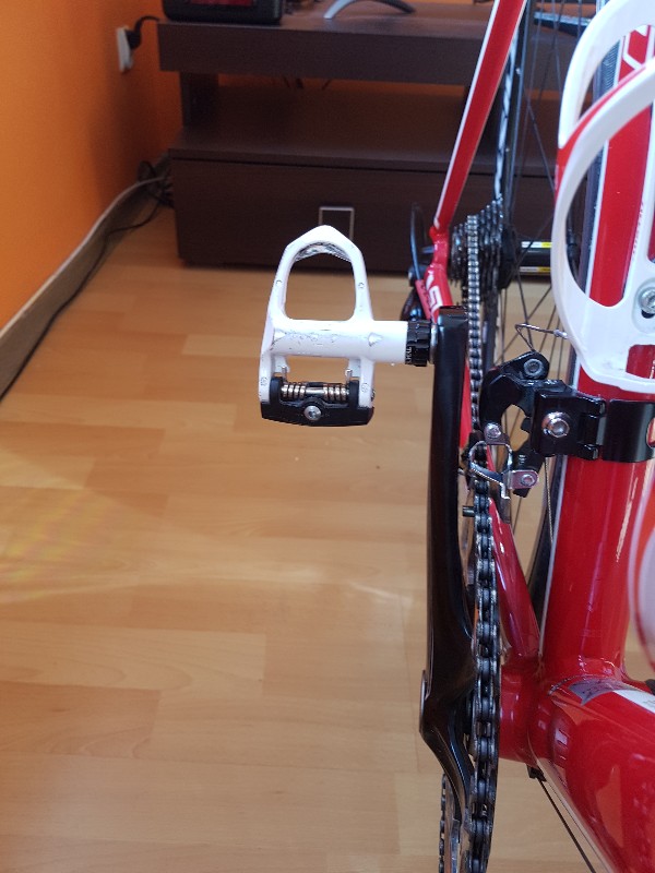

Kolmark Napisano 19 Kwietnia 2018 Napisano 19 Kwietnia 2018 Poczekaj, wstrzymaj się póki co. Porównując zdjęcia wygląda na to, że te blaty są oryginalne, więc mogę się mylić. Niewykluczone, że problem jednak leży w przerzutce, jak pisali koledzy powyżej. Gdybyś mógł jeszcze zrobić zdjęcie od przodu roweru na wysokości przerzutki, przy jej ustawieniu nad blatem i ramieniem korby ustawionym do pionu, tak żeby było widać jednocześnie blaty, klatkę przerzutki i ramię, możliwie w płaszczyźnie blatu (może być niełatwo wykonać). Może coś nam to podpowie, będzie widać odległości blatów od siebie i klatki przerzutki od ramienia. Możliwe, że przy wspomnianym zacięciu rzeczywiście przerzutka się skrzywiła. Ciężko się tak diagnozuje na odległość, tymczasem mając rower w ręce większość z tutaj piszących znalazła by rozwiązanie w kilka chwil. Póki co, jeśli korba nie ociera o przerzutkę, spokojnie możesz jeździć.
Runner_Biker Napisano 19 Kwietnia 2018 Autor Napisano 19 Kwietnia 2018 4 godziny temu, Kolmark napisał: Poczekaj, wstrzymaj się póki co. Porównując zdjęcia wygląda na to, że te blaty są oryginalne, więc mogę się mylić. Niewykluczone, że problem jednak leży w przerzutce, jak pisali koledzy powyżej. Gdybyś mógł jeszcze zrobić zdjęcie od przodu roweru na wysokości przerzutki, przy jej ustawieniu nad blatem i ramieniem korby ustawionym do pionu, tak żeby było widać jednocześnie blaty, klatkę przerzutki i ramię, możliwie w płaszczyźnie blatu (może być niełatwo wykonać). Może coś nam to podpowie, będzie widać odległości blatów od siebie i klatki przerzutki od ramienia. Możliwe, że przy wspomnianym zacięciu rzeczywiście przerzutka się skrzywiła. Ciężko się tak diagnozuje na odległość, tymczasem mając rower w ręce większość z tutaj piszących znalazła by rozwiązanie w kilka chwil. Póki co, jeśli korba nie ociera o przerzutkę, spokojnie możesz jeździć. Mam nadzieję, że o taki zdjęcie chodziło. Jeśli nie do końca, to proszę powiedz, zrobię inne. Dziękuję
Piter233 Napisano 19 Kwietnia 2018 Napisano 19 Kwietnia 2018 A ustawiłeś w końcu tą przerzutkę tak jak ci pisałem?
Runner_Biker Napisano 19 Kwietnia 2018 Autor Napisano 19 Kwietnia 2018 2 godziny temu, Piter233 napisał: A ustawiłeś w końcu tą przerzutkę tak jak ci pisałem? Tak. Ustawiłem. Docelowo za wiele się nie zmieniło. Pozostaje na te chwilę minimalny odstęp ok 1-2 mm Max.
Kolmark Napisano 20 Kwietnia 2018 Napisano 20 Kwietnia 2018 Pierwsze zdjęcie jest takie, o jakie mi chodziło tzn. dobre ujęcie, tylko nie wiedzieć czemu pikseloza straszna, przy powiększeniu nic nie widać. Może zamiast wstawiać zdjęcie do postu, wrzuć go w pełnej rozdzielczości do jakiegoś serwisu hostującego i wstaw link. Wczoraj z ciekawości sprawdziłem jak to wygląda w moim rowerze: odstęp od klatki przerzutki do ramienia to jakieś 4mm, pomimo tego, że przerzutka wystaje na zewnątrz dużo bardziej niż u Ciebie (klatka jest szersza w przerzutce do korby trzyrzędowej), natomiast odległość ramienia do zębów blatu to prawie 12mm.
Runner_Biker Napisano 20 Kwietnia 2018 Autor Napisano 20 Kwietnia 2018 6 godzin temu, Kolmark napisał: Wczoraj z ciekawości sprawdziłem jak to wygląda w moim rowerze: odstęp od klatki przerzutki do ramienia to jakieś 4mm, pomimo tego, że przerzutka wystaje na zewnątrz dużo bardziej niż u Ciebie (klatka jest szersza w przerzutce do korby trzyrzędowej), natomiast odległość ramienia do zębów blatu to prawie 12mm. Wrzucę za chwilę zdjęcie, mam nadzieję że w lepszej jakości po powiększeniu. Zmierzyłem właśnie to o czym piszesz. U mnie odstęp od klatki przerzutki do ramienia też wynosi ok 4mm (no prawie...), natomiast odległość ramienia do zębów blatu wynosi u mnie ok. 11mm. Usunąłem zdjęcie w oryginalnej rozdzielczości...;/ Zrobić nowe? Jest taka potrzeba jeszcze? Czy wg Ciebie Kolmark zabieg, o który pisaliście wcześniej (czyli podłożenie jakiejś podkładki...) to jedyne wyjście w tej sytuacji? Dziękuję z góry za odpowiedź.

Kowal1986 Napisano 20 Kwietnia 2018 Napisano 20 Kwietnia 2018 Moim okiem masz skrzywioną klatkę przerzutki. Spróbuj naprostować w imadełku lub przerzutka do wymiany. Nie mam szosowej przerzutki przedniej, ale górna blacha klatki powinna być chyba równoległa do horyzontu. U Ciebie to wszystko wygląda na pogięte. Niech ktoś jeszcze to potwierdzi.

MMMAAACCC7 Napisano 21 Kwietnia 2018 Napisano 21 Kwietnia 2018 teorię o pogięciu można potwierdzić lub odrzucić, jeśli dostaniemy jeszcze foto gdy przerzutka jest na dolnym blacie. Przyroda zna przypadki parabolicznej pracy wózka przerzutki przedniej (gdzie zazwyczaj jest liniowa...)

MMMAAACCC7 Napisano 22 Kwietnia 2018 Napisano 22 Kwietnia 2018 wygląda rzeczywiście na rozgiętą.. można prostować, można kupić nową, do wyboru do koloru..
