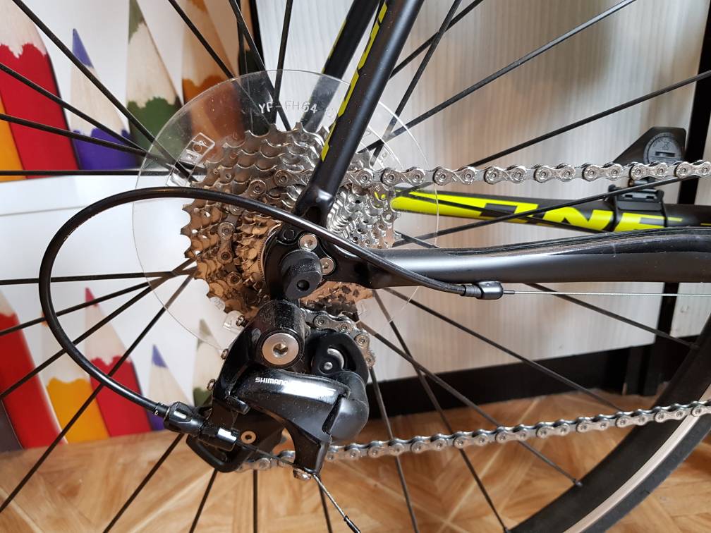

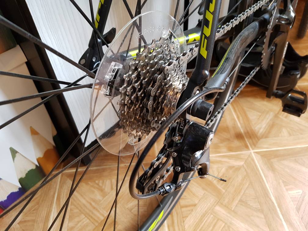

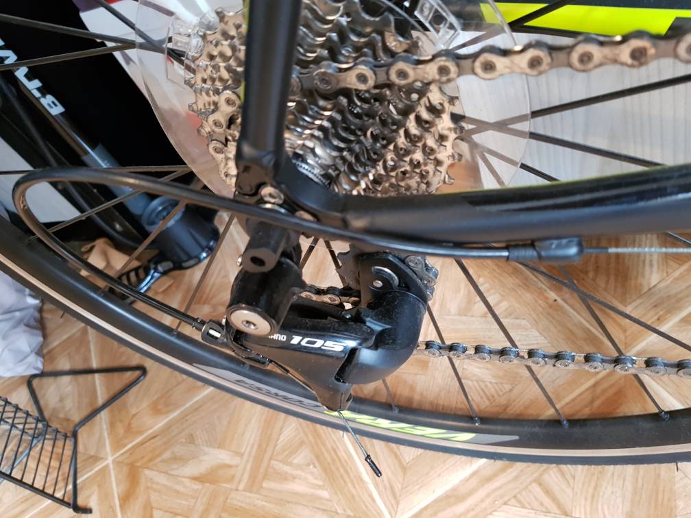

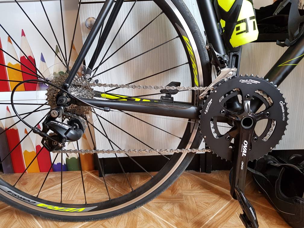

nbk Napisano 29 Marca 2018 Napisano 29 Marca 2018 Cześć, chciałbym wymienić kasetę w swojej szosówce. Niestety w każdym serwisie mówią mi coś innego... W jednym, że nie będzie się tutaj dało tego zrobić bo cały napęd do wymiany, potem w innym serwisie mi powiedziano, że spokojnie by się dało, ale musiałbym uważać, że nie wrzucić pierwszej przerzutki z tyłu (32) w momencie gdy mam duży blat (52) bo mi rozerwie łańcuch i przerzutka. Bardzo proszę o pomoc. Zależałoby mi na instrukcji krok po kroku co i jak, żeby to pokazać w serwisie żeby tak zrobili. (może ewentualnie znacie jakiś serwis w Katowicach bądź okolicach, który to bez problemu ogarnie). Poniżej konfiguracja mojego roweru i podrzucam Wam zdjęcia jak wygląda mój napęd. Mój rower to: Fuji Roubaix 1.3 LE 2017 Korba: Oval 520 forged alloy, 52/36Tprzerzutka przód: Shimano 105przerzutka tył: Shimano 105manetki: Shimano 105, ST-5800 Kaseta: Shimano CS-5800, 11-28łańcuch: KMC X11L, 11-speed w/ MissingLink Z góry, z całego serca dziękuję!
gtb Napisano 29 Marca 2018 Napisano 29 Marca 2018 Jeśli masz tylną przerzutkę z krótkim wózkiem SS (a na taką wygląda na twoich fotkach) to rzeczywiście jest problem , brakuje pojemności (33T) rozwiązaniem byłaby tu wymiana na taką z wózkiem GS (ta ma pojemność 37T).
gyrill Napisano 29 Marca 2018 Napisano 29 Marca 2018 Dokładnie. @gtb mnie uprzedził. Jeśli masz krótki wózek, potrzebujesz wymienić przerzutkę na taką ze średnim wózkiem i wydłużyć łańcuch o kilka ogniw.

nbk Napisano 29 Marca 2018 Autor Napisano 29 Marca 2018 52 minuty temu, tomek232 napisał: A jaki jest powód wymiany kasety? Bo trzeba wymienić kasetę, przerzutkę i łańcuch. Może taniej będzie wymienić zębatki na korbie na mniejsze? Ale w zasadzie jest to fajny pomysł, żeby wymienić to 52/36, na 50/34 Z tym, że jakie tarcze mechanizmu korbowego będą pasować do Oval Concepts 300, forged 6066 arms, Praxis rings, 52/36T
panpromek Napisano 29 Marca 2018 Napisano 29 Marca 2018 Możesz kupić takie cudo. Dzięki temu pojemność kasety zwiększa się o 4 zęby. Skoro masz teraz 28 będziesz mógł założyć 32. Twoja korba to standard rozstawu śrub 5x110 BCD, więc spokojnie dokupisz do niej zębatki 50/34.
