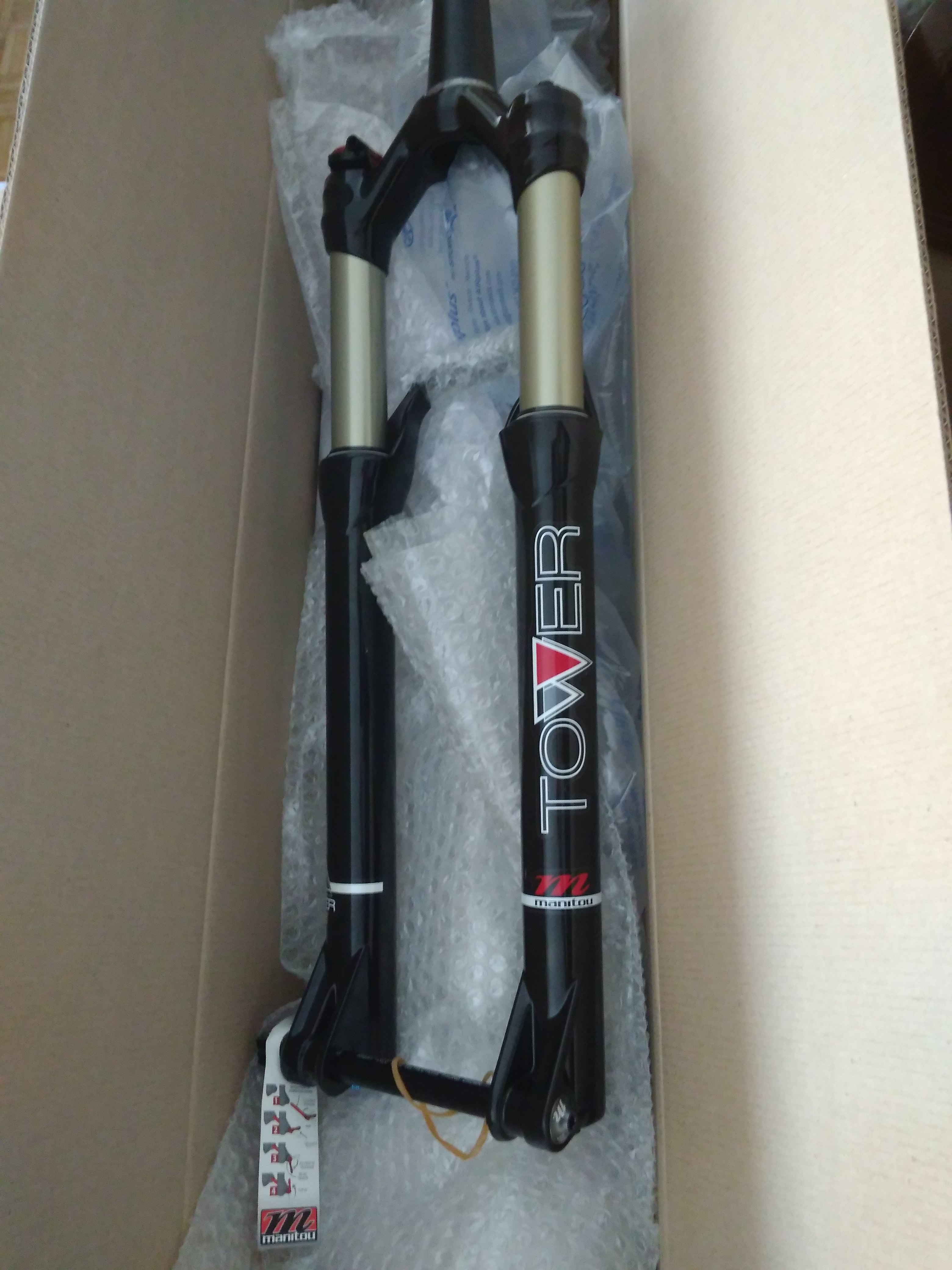

przyszedł amor , razem z manetką MILO 'jest kozacki wazy niecale 1800 gramów razem z osia qr15.

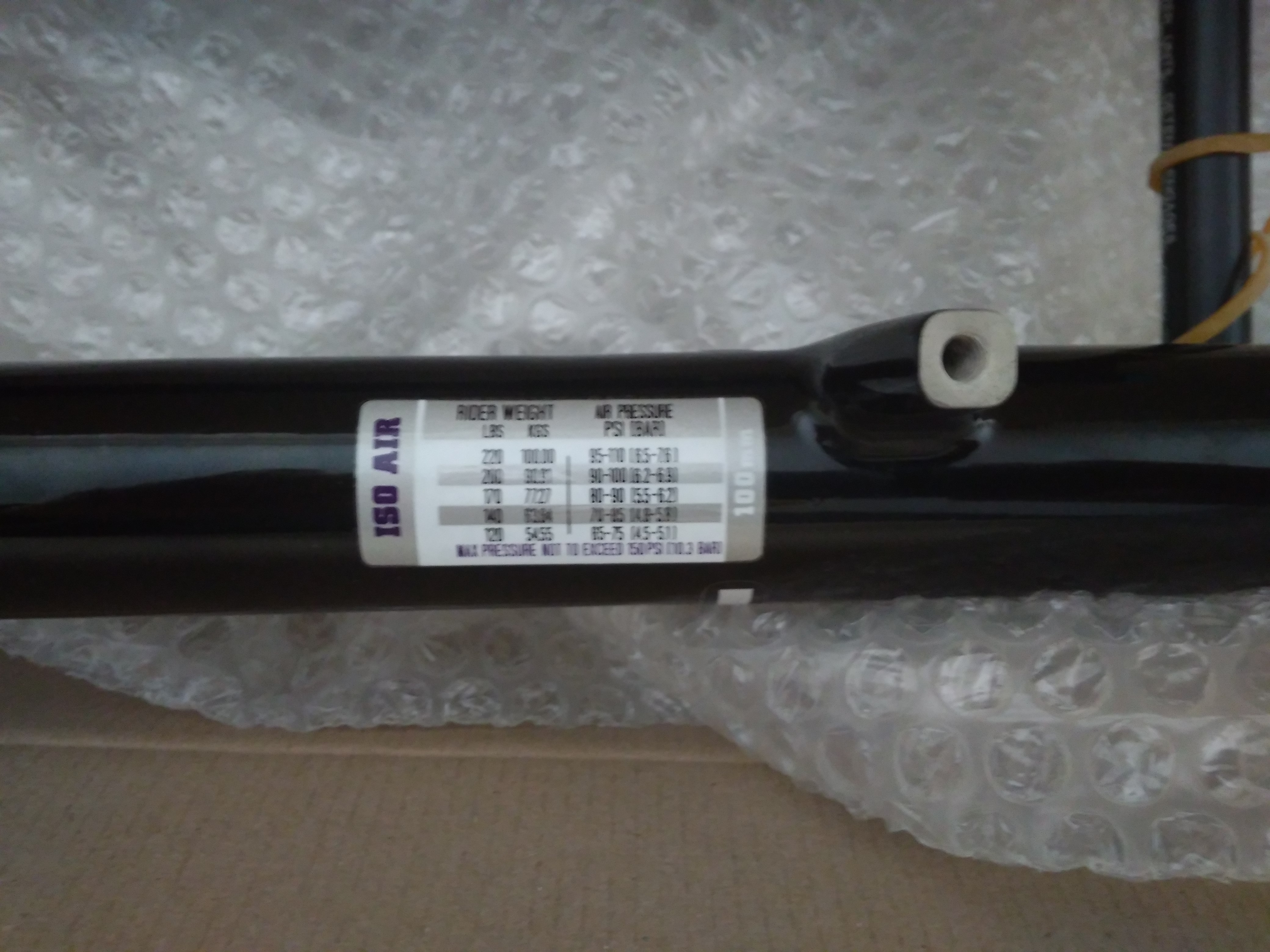

tylko mam małe zdziwko lekka konsternacja na naklejce widła jest naklejka ISO Air , o co kaman?
Toć to Tower Pro i powinno być Mars Air ? kuma ktoś coś?

Być może to jakaś wersja specjalna tudzież OEM ale nie masz się co przejmować bo ISO Air pracuje naprawdę fajnie i nawet jest pozycjonowana wyżej w hierarchii niż Mars Air https://www.manitoumtb.com/technology/ . Gratuluje , świetny zakup , sam bym chętnie takiego i w takiej cenie przytulił lecz to niestety nie mój rozmiar.

sytuacja taka z zakupem ze pomyslalem sobie ze zakupie ze 3 sztuki i puszcze na lokolanym rynku , no i wchodzę patrzę a tu ''wyprzedane'' wiec z interesu nici :)
czy na widelcu jest gdzies wybita data produkcji ? i dalej tego nie kumam jak w Tower pro może być sprezyna ISO jak one miały wszystkie sprężyny Mars Air , dziwne to , fajnie jakbym doszedł prawdy ...

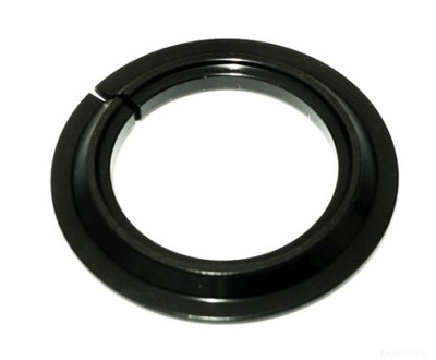

aha jeszcze jedno czy dolna beżnia którą chce nabić na wideł może być z ''przecięciem'' ?o taka jak na foto , bo tamta co miałem razem ze sterami została na widelcu który sprzedałem
W starszych modelach zazwyczaj była wybita od spodu korony (2 ostatnie cyfry roku), nie wiem jak w tych nowszych.
Jak najbardziej , dzięki temu nie musisz jej nabijać a tylko nałożyć , przecięcie w niczym nie przeszkadza bo łożysko się na niej tylko zapiera.

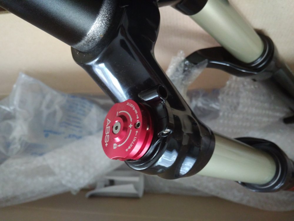

aha , czyli teraz wystarczy napompować i będzie git ma się rozumieć ? te czerwone pokrętło na gornej prawej goleni nie reaguje na moje ruchy czym mam wyregulować amortyzator? czy tylko wystarczy odpowiednia ilość powietrza z pompki?
Służy do blokady skoku , powinno go zablokować po maksymalnym przekręceniu (manetka go utrzymuje w tym położeniu). Dodatkowe jego regulacje są dostępne serwisowo od wewnątrz .
