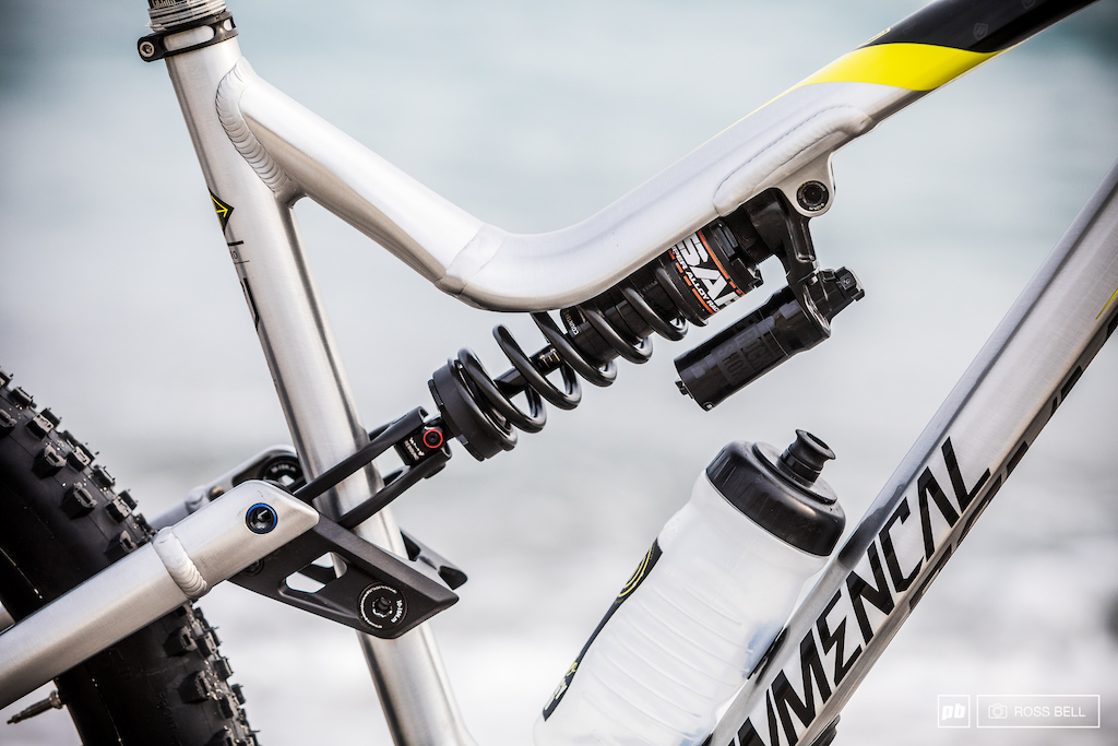

aufentroip Napisano 13 Stycznia 2018 Napisano 13 Stycznia 2018 Witam Zastanawiam się nad zakupem Commencala Meta V4.2 mam 177 wzrostu i tu pojawia się problem gdyż jestem na granicy dwóch rozmiarów M i L patrząc po reachu wolałbym zdecydowanie L ale w drogę wchodzi długa podsiodłówka i boję się że nie będe mógł wsunąć sztycy wystarczjąca mocno. Myślę więc nad przycieciem ramy o te 2-3 cm, pomysł wziąłem po zobaczeniu artykułu z Yoannem Barellim, ma 170 wzrostu i rozmiar L co na logikę nie ma szansy "wypalić" ale patrząc na zdjęcia jego roweru i oryginalnego ze strony Commencala widzmy że rura podsiodłowa została przycięta! Czy ktoś z Was przycinał już kiedyś podsiodłówkę, czy pojawiły się jakieś problemy? Porównywałem te dwa rowery https://www.commencal-store.com/meta-am-v42-world-cup-650b-brushed-red-2018-c2x22591628

Gość Napisano 14 Stycznia 2018 Napisano 14 Stycznia 2018 Pytanie czy jak skrócisz rurę to sztyca będzie miała się gdzie schować, czy nie będzie przeszkód w dolnej części. No i co na to gwarancja?
stefan2810 Napisano 14 Stycznia 2018 Napisano 14 Stycznia 2018 O gwarancji można zapomnieć w takim przypadku
Dokumosa Napisano 14 Stycznia 2018 Napisano 14 Stycznia 2018 W przypadku FS nie ma pojęcia na granicy rozmiarów tutaj zawsze bierze się ten pasujący czyli mniejszy ew. szukasz innego roweru. Poza tym oparcie siodła nawet na fabrycznej podsiodłówce w żaden sposób nie może zapewnić prawidłowej pozycji chociażby ze względu na stack. W efekcie kieriwnica bèdzie wypasać na wysokości klatki piersiowej siedząc prosto na siodle.
aufentroip Napisano 14 Stycznia 2018 Autor Napisano 14 Stycznia 2018 No gwarancji to na pewno nie uznają ale zastanawiam się czy rama mogła by się złamać. Mam 177+- 1cm a meta v4.2 ma rozmiary m do 180 a l od 178 wiec mieszczę się tu i tu.

Haitz Napisano 14 Stycznia 2018 Napisano 14 Stycznia 2018 Lepiej się na żywo przymierzyć, a nie sugerować tabelką ja miałem rowery które niby były przeznaczona dla osób 5 lub 6cm wyższych i jakoś podsiodłówka nie wchodziła mi w drogę.
Gość Napisano 14 Stycznia 2018 Napisano 14 Stycznia 2018 Kolega chyba pyta o to czy masz zamiar kupic sztyce regulowana czy normalna sztyce opuscic na max.
aufentroip Napisano 14 Stycznia 2018 Autor Napisano 14 Stycznia 2018 No na żywo wiadomo opcja najlepsza, ale z tego co się orientuje to nie ma miejsca w pl gdzie można by wypożyczyć commencala. Jak na razie planuje jeździć na zwykłej sztycy a potem najwyżej dokupię regulowaną.
Fenthin Napisano 14 Stycznia 2018 Napisano 14 Stycznia 2018 W Polsce Commencala znajdziesz u Horizon Bikes. Jakieś testówki powinni mieć.
marcin_ostrów Napisano 14 Stycznia 2018 Napisano 14 Stycznia 2018 W BB masz dealera Commencala , i z tego co znam Pawła na bank będzie wiedział kto ma Metę na północy do przymiarki . L będzie na bank dobra ze sztycą 125mm , 150 już raczej nie włożysz
