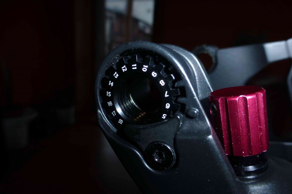

kamar59 Napisano 27 Lutego 2018 Autor Napisano 27 Lutego 2018 A te cyferki od czego są to jakieś ustawienie mocy ścisku?
Mod Team KrissDeValnor Napisano 27 Lutego 2018 Mod Team Napisano 27 Lutego 2018 Według mnie, to masz w tej chwili zbyt miękki amor, ale preferencje są różne i jeden woli miękko, a drugi twardo - np. ja wolę bardziej twardo niż za miękko i przy masie ok. 75 kg ustawiałem początkowo chyba nawet 110 psi w Rebie ( przy zalecanym przedziale 105 -120 psi dla osób ważących 72 - 81 kg ), a potem zszedłem do 100 psi. Nie wiem ile mam teraz, bo dawno nie sprawdzałem, ale raczej trzyma ciśnienie. Na takim miękkim jak na filmie, to bałbym się jeździć - musisz wypróbować i porównać różne ustawienia, więc najpierw lepiej trochę go dopompuj, a potem najwyżej upuścisz jak będzie za twardo. Fox zaleca dla Twojej masy przedział 87 - 92 psi jako wyjściowy dla ustawienia sagu : http://www.ridefox.com/fox17/help.php?m=bike&id=551 Niby to dane z 2015 roku, ale myślę, że od tego można zacząć. To co widać na zdjęciu to regulacja naprężenia osi : http://43ride.com/reviews/2016/amortyzator-fox-36-float-fit4-2017/
