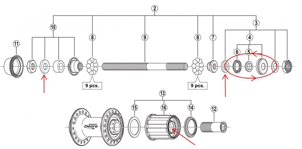

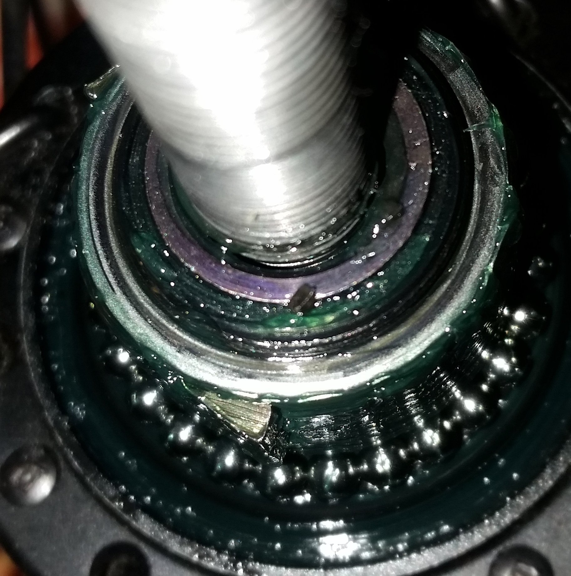

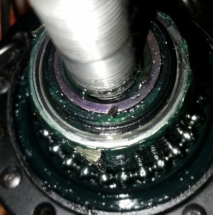

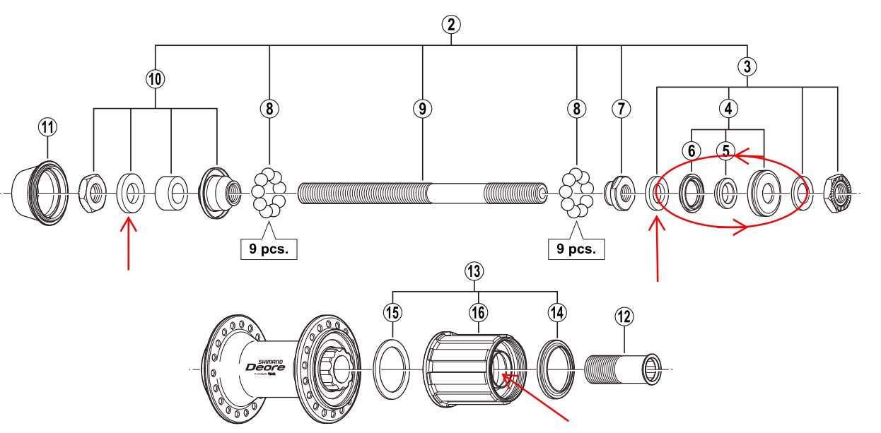

dolchus Napisano 2 Kwietnia 2019 Napisano 2 Kwietnia 2019 Piszę bo na pewno prędzej czy później komuś się ta wiedza się przyda Właśnie zamontowałem nowy bębenek - Y3D698050 dedykowany np. do piasty FH T670 (Shimano Deore LX) Dźwięki z napędu wyeliminowane - po rozkręceniu starego bębenka na wierzchu leżał sobie odprysk. Obawiam się że przyczyną było włożenie zbyt dużej ilości smaru - fajnie cicho ale było 'za ślisko' i coś pierdutło Co do nowego bębenka - Zgodnie z opisem: " Jest to oryginalny bębenek stosowany w piaście : FH T670 oraz T610 oraz T675 . "Pasuje" oznacza, że na 100% założymy go na piastę, ale może nie być dla niej oryginalny. Może to powodować, że np. bieżnia łożysk w bębenku będzie w innej odległości od korpusu piasty niż w oryginale , co dalej może spowodować brak centryczności koła (do wyregulowania podkładkami). " I jest dokładnie jak w opisie - bieznia, punkt oparcia kulek/śrutów prawego konusa jest wysunięty bardziej na zwenątrz niż w Y3SR98050. Skutkowało to koniecznością pozbycia się kilku mm aby oś mogła oprzeć się o ramę - usunięte dwie najgrubsze podkładki zaznaczone na schemacie. Jednocześnie nie zgadza się odległość potrzebna na uszczelkę lewej strony osi i nie opiera się ona tak jak powinna na podkładce i jest nieco bardziej ściśnięta. Gdyby było odwrotnie - bieżnia kulek wsunięta do środka - spoko. Morał jest krótki i niektórym znany, zamiast rzeźbić kup dedykowany
