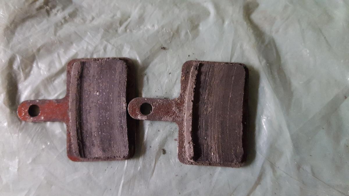

greg76 Napisano 22 Października 2017 Napisano 22 Października 2017 Kellys Gate 90, tylne klocki zużywają się nierówno, pozostaje u góry na klocku rant poza tarczą. Tak ok 3-4 mm, opuszczenie zacisku pomogłoby ale to tylko ewentualnie wyciągnięcie podkładki czyli ok 2 mm. Zacisk Shimano M447 i teoretycznie klocek B01S. Mocowanie obniżające klocek o 3-4 mm załatwi problem. Jakieś pomysły? Czy to normalne? Wysłane z mojego SM-G920F przy użyciu Tapatalka

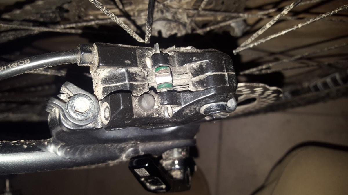

Gość Napisano 22 Października 2017 Napisano 22 Października 2017 A w jaki sposób masz zamocowany zacisk? Jaki rozmiar tarczy? Najlepiej wrzuć foto założonego zacisku itd
greg76 Napisano 22 Października 2017 Autor Napisano 22 Października 2017 A w jaki sposób masz zamocowany zacisk? Jaki rozmiar tarczy? Najlepiej wrzuć foto założonego zacisku itd Tarcza 160 mm, zacisk bezpośrednio do ramy, śruby pionowo wkręcane. Wysłane z mojego SM-G920F przy użyciu Tapatalka
Witboj Napisano 22 Października 2017 Napisano 22 Października 2017 Nie to nie jest normalne. Jak napisał skom25 wrzuć zdjęcie zacisku z klockami - z boku i od góry. Albo masz nie te klocki albo źle założone albo jakimś cudem obróciłeś zacisk - coś musi być nie tak i to ostro.

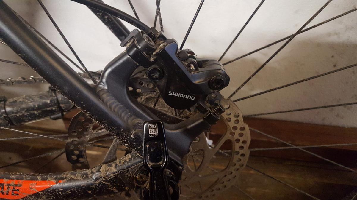

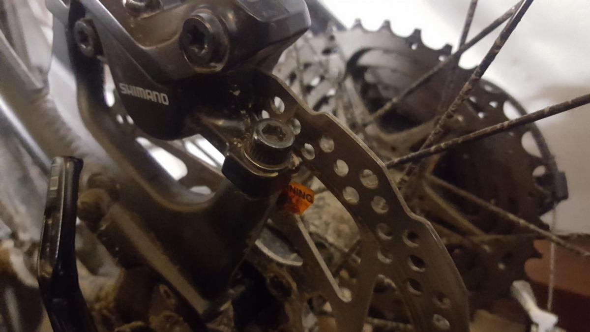

greg76 Napisano 23 Października 2017 Autor Napisano 23 Października 2017 Jaki adapter? Tarczy czy zacisku? To nie centerlock. W załączeniu fotki. Sorki za brudny rower ale nie mialem nawet kiedy go ogarnąć, dopiero z pracy wróćiłem. Link do filmu i strony producenta https://youtu.be/qLOt4TACWus https://www.kellysbike.com/pl/mtb-xc-c527/gate-90-p48687

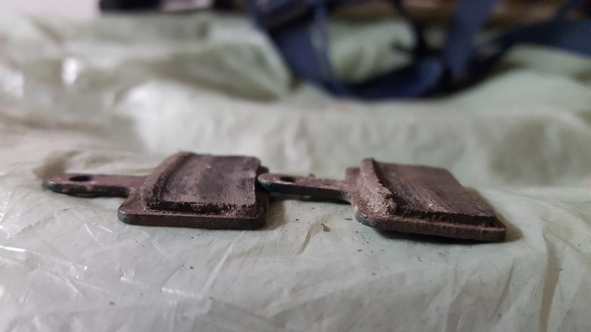

Gość Napisano 23 Października 2017 Napisano 23 Października 2017 Dziwnie wysokie to mocowanie PM. Wrzucisz zdjęcie klocka?
greg76 Napisano 23 Października 2017 Autor Napisano 23 Października 2017 Prawdopodobnie już wiem skąd problem, sprzedawca w sklepie sprzedawał mi B01S, a powiny być M05, bo takie były fabrycznie. Dopero teraz zauważyłem. M05 powodują, że okładzina klocka obniża się o ok 2 mm w stosunku do rantu tarczy. Takie wnioski mam przynajmniej po przyłożeniu jednego do drugiego ;-) Prawdopodobnie już wiem skąd problem, sprzedawca w sklepie sprzedawał mi B01S, a powiny być M05, bo takie były fabrycznie. Dopero teraz zauważyłem. M05 powodują, że okładzina klocka obniża się o ok 2 mm w stosunku do rantu tarczy.Takie wnioski mam przynajmniej po przyłożeniu jednego do drugiego ;-)Tylko, że M05 nie są do m447. Wysłane z mojego SM-G920F przy użyciu Tapatalka
radomir82 Napisano 23 Października 2017 Napisano 23 Października 2017 Widocznie się kelly family za wysokie PM zrobili, chińczyk płakał jak frezarkę ustawiał
porcelanowy Napisano 24 Października 2017 Napisano 24 Października 2017 Powitoł Klocki dobrane pod zacisk, obniżyć bez ingerencji w ramę się nie da, ergo: kropka W B01S sama część cierna jest "wyższa" niż w innych klockach Sh. Szerokość tarczy złapie cały klocek? Avid ma tarcze 165mm na 6 śrub, ale czy to ci załatwi sprawę to trudno powiedzieć. Może się znów okazać, że dół klocka będzie zbierał na "promieniach" idących do środka tarczy. Sam mam dwie tarcze avid 185mm: clean sweep i roundagon, i ten sam klocek w tym samym zacisku inaczej je bierze: clean sweep bierze po całości calym klockiem, na roundagon zostaje jakieś 2mm od dołu a góra klocka ślizga się po samej górze tych "górek" tarczy.

radomir82 Napisano 27 Października 2017 Napisano 27 Października 2017 Jaki adapter? Tarczy czy zacisku? To nie centerlock. W załączeniu fotki. Sorki za brudny rower ale nie mialem nawet kiedy go ogarnąć, dopiero z pracy wróćiłem. Link do filmu i strony producenta https://youtu.be/qLOt4TACWus https://www.kellysbike.com/pl/mtb-xc-c527/gate-90-p48687 Wystarczy znaleźć dobry warsztat to Ci splanują mocowanie o te 2mm i będzie git.
Gość Napisano 27 Października 2017 Napisano 27 Października 2017 Pytanie tylko dlaczego autor ma kombinować cokolwiek z mocowaniem zacisku, przecież coś takiego nie powinno mieć miejsca. Ja bym sprawdził jeszcze inną tarczę, jak byłoby to samo to pisałbym do KLS o co chodzi.
radomir82 Napisano 28 Października 2017 Napisano 28 Października 2017 Jeżeli rower na gwarancji to niech jedzie gdzie kupił, może naprawią, a może nie. Co do tarczy, 160 to 160, na zdjęciach widać że to shimano RT56, wątpię żeby miały o 4mm zaniżony rozmiar.
