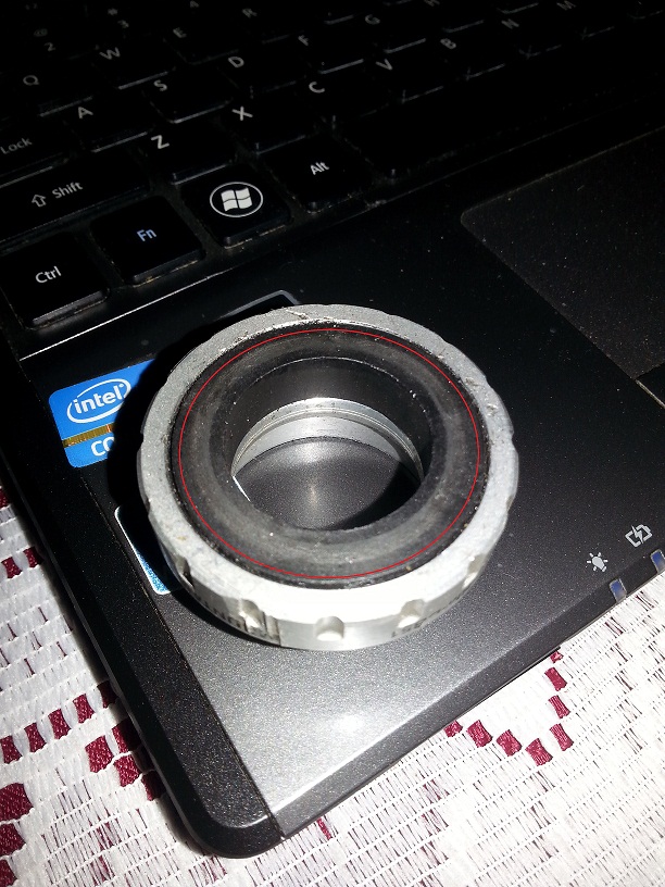

Ilia Napisano 22 Września 2017 Napisano 22 Września 2017 Niestety wszyscy się mylicie. To jest gumowe i jest przy łożyskach suportu. Dziwi mnie, że można coś takiego kupić, bo na łożyskach jest napis po angielsku ,, Nie otwierać" i tam w środku jest ta uszczelka. Ja otworzyłem to łożysko bo i tak wymieniałem na nowe. W załączniku zaznaczyłem gdzie jest ta uszczelka pod plastikiem.
LukaszNN Napisano 22 Września 2017 Napisano 22 Września 2017 Ta uszczelka nie jest pod żadnym plastikiem suportu tylko między ramieniem korby a suportem

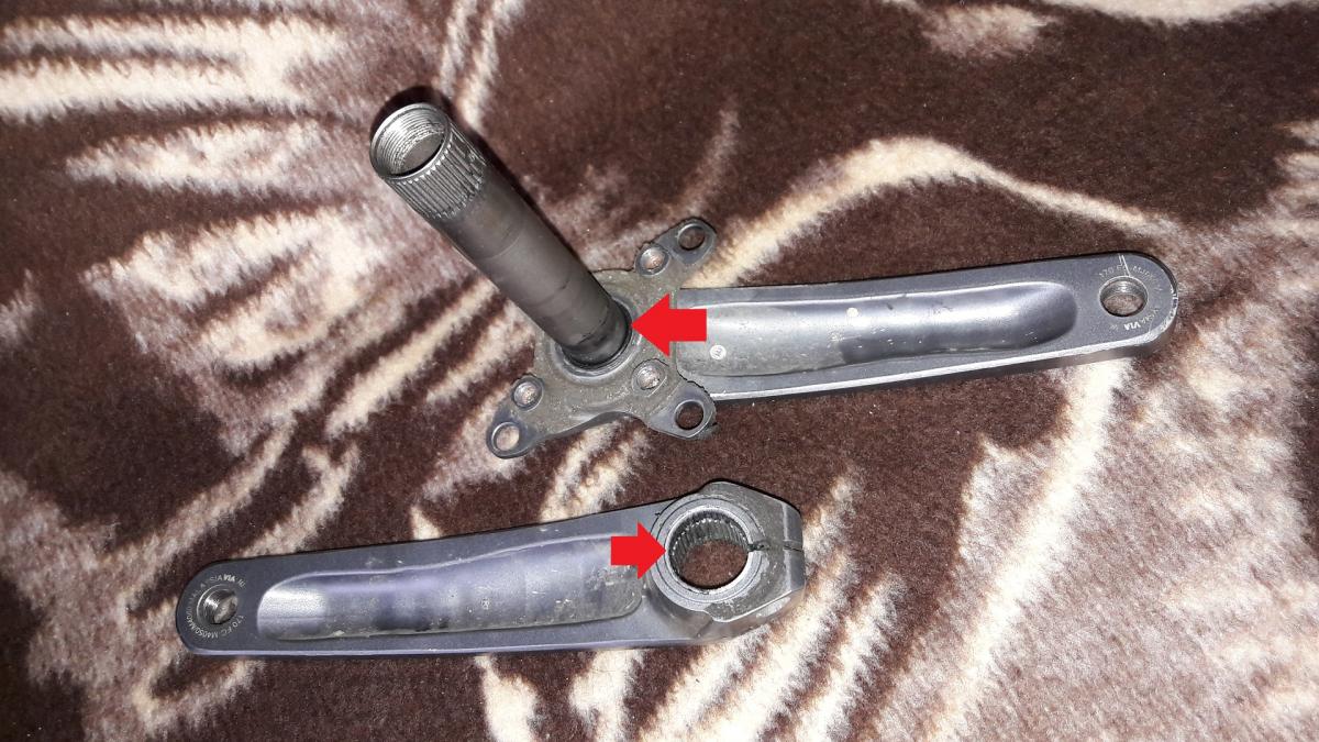

Pidzej Napisano 22 Września 2017 Napisano 22 Września 2017 Niestety wszyscy się mylicie. To jest gumowe i jest przy łożyskach suportu. Dziwi mnie, że można coś takiego kupić, bo na łożyskach jest napis po angielsku ,, Nie otwierać" i tam w środku jest ta uszczelka. Ja otworzyłem to łożysko bo i tak wymieniałem na nowe. W załączniku zaznaczyłem gdzie jest ta uszczelka pod plastikiem. Otóż nie. To jest plastikowe, bardzo cieniutkie i jest częścią korb a nie suportu. Zaznaczyłem strzałeczkami - w lewej korbie zdjęte, w prawej założone (na zdjęciu korba Alivio ale w tej 590ce miałem takie same lub bardzo podobne). Nie na kobry tylko na lewe ramię korby, musi być. Na prawym ramieniu też jest tylko ciężko zdjąć (nie ma jak podważyć) a samo nie odpadnie.
Imar Napisano 22 Września 2017 Napisano 22 Września 2017 A Sorrki, dokładnie tak jak mówisz. Autor tematu w pierwszym linku umieścił link do centrum rowerowe. Zobacz sobie na drugie zdjęcie tej uszczelki. Numerem 5 jest zaznaczona dokładnie ta uszczelka.

Kojak Napisano 27 Września 2017 Napisano 27 Września 2017 Tak ale jak zdejmiesz kołnierz i masz uszczelke na łożysku to przyjrzyj się że ma taki kołnierzyk lekki i miejsce tak jakby na te uszczelkę. Ale mogę się mylić. Zaraz będę montował korbę to sam zobaczę tam gdzie mówisz że powinna być:-) Ok racja, teraz na kompie sprawdziłem załączniki i faktycznie są te uszczelki po obu stronach. Więc nie musimy się martwic ich brakiem:) Mi chodziło bardziej o to: https://imgur.com/a/wwjqx Zielona strzałka pokazuje ten kołnierzyk a gdzie jest niebieski okrąg jest miejsce na tak jakby uszczelkę, zaciekawiło mnie to czy tam coś powinno/mogło by być żeby dodatkowo uszczelnić łożysko? https://imgur.com/a/wwjqx Niestety wszyscy się mylicie. To jest gumowe i jest przy łożyskach suportu. Dziwi mnie, że można coś takiego kupić, bo na łożyskach jest napis po angielsku ,, Nie otwierać" i tam w środku jest ta uszczelka. Ja otworzyłem to łożysko bo i tak wymieniałem na nowe. W załączniku zaznaczyłem gdzie jest ta uszczelka pod plastikiem. dokładnie o to mi chodzi, masz tam uszczelkę, rozumiem? Bo ja w moich łożyskach mam tylko wolne miejsce i tak mnie to zastanawiało faktycznie...
