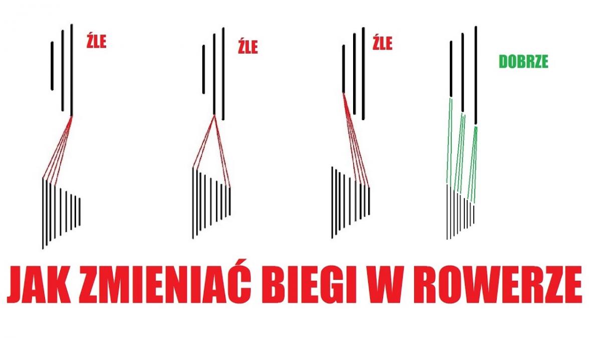

krossb3 Napisano 31 Sierpnia 2017 Napisano 31 Sierpnia 2017 Witam mam taki mały problem z rowerem (kross level B2) wymieniałem w nim korbe suport łańcuch i kasete i mam taki problem że jak mam z tyłu 8 bieg (najmniejsza zebatka) i z przodu 1 (też najmniejsza zębatka) to łańcuch przeskakuje do przodu co zrobić aby tak nie było.. U jeden ziomek w sklepie mówił że tak się nie jeździ na tych biegach i nw czy dobrze mówi czy chce mieć z tym spokój.. Pozdrawiam! Ty robiłeś to co pokazuje obrazek 3 od lewej.... Tak samo 3 jak i 1 nie powinno się stosować takiej kombinacji przełożeń bo szybko zmęczysz napęd. 2 jest jeszcze do zaakceptowania a 4 to sam widzisz ;-)
