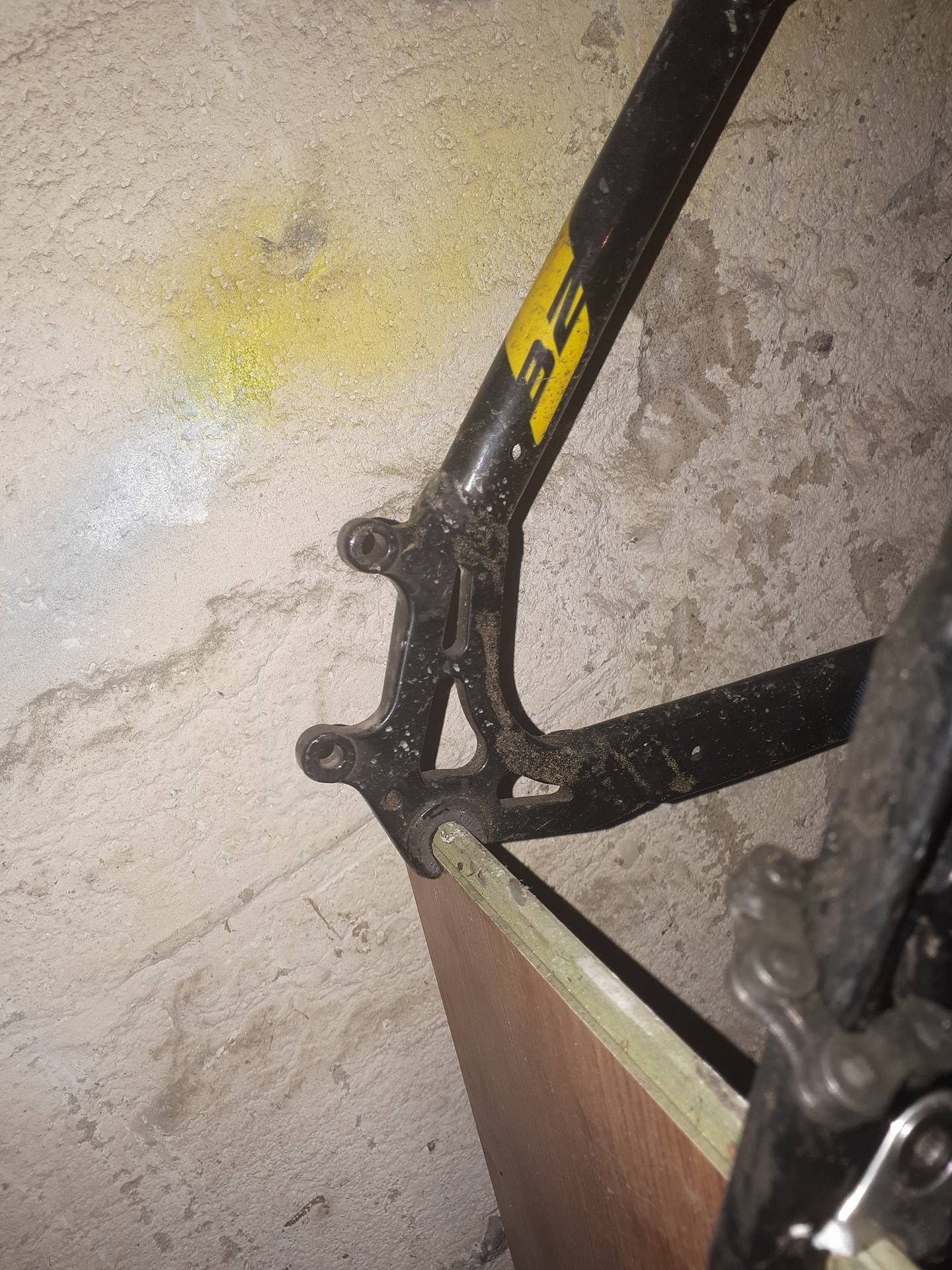

  14. m16iki
    [Hamulce] Deore M6000
    dzięki, za odpowiedź tylko z tyłu mam fabrycznie założone hamulce typu V-BRAKE i chcę zacząć przygodę z hydraulikami. Mam mocowani tego typu
  15. Witam, mam rower kross level B2 i chcę załozyć do niego hamulce hydrauliczne Deore M6000 i nie wiem jaki kupic adapter do tych hamulców i jaki rozmiar tarczy będzie najlepszy, do jazdy po mieście lasach górkach. Pozdrawiam!
