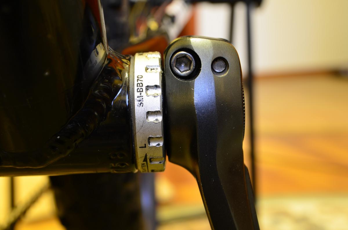

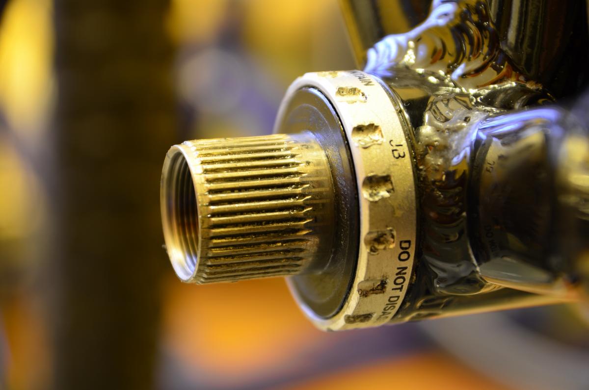

Arni220 Napisano 12 Listopada 2017 Napisano 12 Listopada 2017 Jak już jest temat gorący, to dopiszę wam co ostatnio wymyśliłem. Zwykły wkręcany wkład suportu Shimano BB70. Podobno nie da się do niego wcisnąć typowego łożyska 24x37x7? Da się, da. Trzeba tylko wymyślić skąd ukraść brakujący 1mm szerokości w środku. Stara szkoła mówiła, by zeszlifować w tym plastikowym deklu rant, który znajduje się od środka. Super, w ten sposób stworzymy coś na wzór wkładu Accenta czy innej chińszczyzny. Wciśniemy łożysko 2RS, ale nadal nie będzie to system podwójnego uszczelnienia, bo nie mieści się ta uszczelka Shimano. Uszczelki wargowe co są w łożyskach 2RS też nie są jakoś specjalnie wodoszczelne i nie zostały skonstruowane do pracy pod wodą Co zatem zrobić, by powstał system podwójnego uszczelnienia z uszczelką Shimanowską i typowym łożyskiem 6805 2RS? Wystarczy zeszlifować inny rant w dekielku, ten zewnętrzny. Jak go dobrze pomierzymy, to ma on dokładnie 1mm grubości czyli idealnie. Ktoś powie - ale wystaje nam teraz dekiel na zewnątrz za bardzo i zabezpieczenie nie trafia w otworek osi. Nieprawda, jest idealnie i korba pięknie dochodzi i o nic nie trze i zabezpieczenie trafia na swoje miejsce Dodatkowo warto dać smaru pomiędzy łożysko, a Shimanowską uszczelkę, zawsze to dodatkowe zabezpieczenie i takie kąpiele jak na powyższej fotce będą możliwe. Rudy 102 pływał kanałami, to i suport da radę
detonator Napisano 12 Listopada 2017 Napisano 12 Listopada 2017 Hmmm wygląda to ciekawie, ale łożysko i tak wystaje z miski o ten 1mm ?
Arni220 Napisano 12 Listopada 2017 Napisano 12 Listopada 2017 No jak? Delikatnie, bo o 1mm wyszedł dekielek, ale jak widać na fotce, nie ma to znaczenia, bo on pełni tylko rolę redukcji średnicy, a nie uszczelnienia + łączy ramię korby z wewnętrzną bieżnią łożyska (dla tego ten rant od środka musi pozostać). Oryginalnie jest minimalnie schowany, a wystaje tylko ten zewnętrzny rant i my ten rant szlifujemy, by zachować odpowiednią szerokość całego wkładu.
detonator Napisano 12 Listopada 2017 Napisano 12 Listopada 2017 Kumam Niestety/ stety, mój suport Szymkowy się kręci cały czas idealnie. W drugim rowerze ma Accenta i ten też od kilku lat "ani drgnie" Na pewno wytestuję
wkg Napisano 12 Listopada 2017 Autor Napisano 12 Listopada 2017 Wystarczy zeszlifować inny rant w dekielku, ten zewnętrzny. Zawsze myślałem, że to ten się szlifuje : ) On nie wchodzi w korbę, żeby zrobić coś w rodzaju labiryntu ? Tzn korba nie ma wyfrezowanego wgłębienia na ten rant zeszlifowany ? bo on pełni tylko rolę redukcji średnicy, a nie uszczelnienia Czyli jak rozumiem, nie ma żadnego labiryntu, ten rant ma tylko funkcję dystansu ? jest idealnie i korba pięknie dochodzi i o nic nie trze i zabezpieczenie trafia na swoje miejsce Ale nie kręci się tak lekko jak w Accencie ? Tzn w Accencie ze 30 obrotów a w Shimano kilkanaście : / Masz pomysł dlaczego tak jest ? Dodatkowo warto dać smaru pomiędzy łożysko, a Shimanowską uszczelkę, zawsze to dodatkowe zabezpieczenie A to jasne !
Arni220 Napisano 12 Listopada 2017 Napisano 12 Listopada 2017 Zawsze myślałem, że to ten się szlifuje : ) On nie wchodzi w korbę, żeby zrobić coś w rodzaju labiryntu ? Tzn korba nie ma wyfrezowanego wgłębienia na ten rant zeszlifowany ? Nie, nie. On przylega do takiej uszczelki/oringu który jest osadzony na ramionach. Ponoć to ma powodować, iż woda nie dostanie się do tuby pomiędzy dekielkiem, a pierścieniem łożyska. Jego równe zeszlifowanie w niczym nie przeszkodziło, bo styk z oringiem jest nadal. Trzeba tylko zrobić to starannie, na gładkiej powierzchni i drobnym papierem. Czyli jak rozumiem, nie ma żadnego labiryntu, ten rant ma tylko funkcję dystansu ? Ten wewnętrzny tak, robi miejsce dla Shimanowskiej uszczelki. Zewnętrzny opisałem wyżej. No i całość musi zawrzeć się w odpowiedniej szerokości. Ale nie kręci się tak lekko jak w Accencie ? Tzn w Accencie ze 30 obrotów a w Shimano kilkanaście : / Masz pomysł dlaczego tak jest ? Ilość uszczelek. Po prostu w Accencie są tylko te malutkie wargowe, a oryginalna jest znacznie większa więc i tarcie większe. Zdemontuj wszystkie uszczelki, to zakręci ci się 100x A tak po prawdzie, to ile Wat zabiera takie wolniejsze kręcenie? 2W, 3W, a może tylko 1? Trzeba sobie odpowiedzieć, ile w zawodach można stracić sekund przez to i o ile pozycji pójść do przodu? Moim zdaniem 1-5s, nie więcej na takim dystansie 1 czy 2h. A jak ktoś się nie ściga, tylko jeździ turystycznie co co daje mu kilka obrotów mniej luźnej korby? Ważniejsza jest czelność mechanizmu, rzadsza wymiana łożysk bo to = oszczędność finansowa. Generalnie zawsze mnie to irytowało, dla czego suporty są tak fatalnie uszczelnione, koła mają podwójne uszczelnienie, a suporty jedno. Znam tylko Enduro i Campagnolo z takim systemem, ale czemu Shimano tak pier... robotę? $$$$$$$$$
wkg Napisano 12 Listopada 2017 Autor Napisano 12 Listopada 2017 Ten wewnętrzny tak, robi miejsce dla Shimanowskiej uszczelki. Zewnętrzny opisałem wyżej. Rozumiem. Chodziło oczywiście o ten zewnętrzny który trzeba zeszlifować. A te uszczelki z Shimano można po zeszlifowaniu założyć do Accenta ? Bo mi suport został a chyba sa lepsze ; ) A tak po prawdzie, to ile Wat zabiera takie wolniejsze kręcenie? 2W, 3W, a może tylko 1? Nie mam pojęcia ; )) I dzięki za zgłębienie tematu !
Arni220 Napisano 12 Listopada 2017 Napisano 12 Listopada 2017 Rozumiem. Chodziło oczywiście o ten zewnętrzny który trzeba zeszlifować. A te uszczelki z Shimano można po zeszlifowaniu założyć do Accenta ? Bo mi suport został a chyba są lepsze Ale nie będziesz chyba w Accentowym dekielku miał tego wewnętrznego rantu. Musi być miejsce na uszczelkę, a to daje tylko ten wewnętrzny rant. Nie wiem jak to wygląda u Accenta, można by ewentualnie dać Shimanowski dekielek jeśli masz. I dzięki za zgłębienie tematu ! A tam, nie można dać się wyzyskowi, a i tandety na tandetę zamieniać nie ma co. MA być zrobione dobrze i tyle.
wkg Napisano 12 Listopada 2017 Autor Napisano 12 Listopada 2017 Ale nie będziesz chyba w Accentowym dekielku miał tego wewnętrznego rantu. Musi być miejsce na uszczelkę, a to daje tylko ten wewnętrzny rant. Nie wiem jak to wygląda u Accenta, można by ewentualnie dać Shimanowski dekielek jeśli masz. No właśnie mi został cały suport Shimano z dekielkiem - chyba lepszym. To myślę przy kolejnej wymianie łożysk w Accencie wyjąć uszczelkę z Shimano, zaszlifować zewnętrzny rant, wsadzić do Accenta i mieć porządnie uszczelniony suport : ) Oczywiście jezeli uda mi się zeszlifować nie niszcząc całej uszczelki : D Tak czy inaczej - dobrze, że go nie wywaliłem ; )
Arni220 Napisano 12 Listopada 2017 Napisano 12 Listopada 2017 Same miski są chyba identyczne, w Accencie łożysko miało 7mm, a w Shimano łożysko + uszczelka. Jeśli średnice są identyczne i masz podzespoły Shimanowskie, to można by tak zrobić, pewnie. Ja w podobnym systemie (montowałem odwrotnie oryginalne łożysko Shimanowskie tzn. uszczelką na zewnątrz) przejeździłem cały ten sezon. Wszystko było super, mycia roweru i wody się nie bałem, pod Shimanowską uszczelką zero wody (cały czas był super czysty smar). Jednak dostała się w końcu woda do tuby, pewnie kilka kropli i zardzewiało mi delikatnie łożysko. System był ok, ale jednak musi być ta uszczelka od środka, bo ten oring na ramionach nie daje rady i puszcza wodę pomiędzy bieżnią, a deklem. Zresztą jak ma dawać radę skoro jest wycięcie w celu zaciśnięcia ramienia na osi Teraz powinno być już dobrze. Na razie siedzi chińczyk za 3zł, bo tylko takie miałem w domu, jak on kiedyś padnie, to zainstaluję coś lepszego (mam Sloweńskie Codex).
