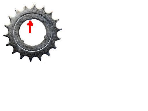

stevann Napisano 10 Sierpnia 2017 Napisano 10 Sierpnia 2017 Witam, Zębatka z tyłu podczas jazdy przy kilku obrotach dostaje luzu na torpedo, jadę, jadę i obrót bez przyłożenia tak chodzby na chwilę spadł łańcuch i znowu się założył.
J67 Napisano 10 Sierpnia 2017 Napisano 10 Sierpnia 2017 Trochę niejasno piszesz, ale typuję, że masz wybity zabierak (sprzęgło jednokierunkowe). To typowa usterka w torpedach. Trzeba wymienić ten element: https://cyklisci.com/zabierak_torpeda_romet_nakladany_kompletny,177,8272.html
stevann Napisano 10 Sierpnia 2017 Autor Napisano 10 Sierpnia 2017 Ok, tylko ja już wymieniłem z innego koła i dalej to samo, żeby taki zbieg okoliczności 2 naraz zepsute przedtem i teraz ?. Po rozebraniu jak sprawdzić czy na pewno jest to zbierak ? Zapomniałem dodać, ta "nowa" z starego koła nie była praktycznie używana
J67 Napisano 10 Sierpnia 2017 Napisano 10 Sierpnia 2017 Jeśli używany - mógł być tak samo dojechany. Ich trwałość jest trudna do przewidzenia w zależności od producenta, a nawet nr partii. Sprawdź, czy wewnętrzna powierzchnia tulei piasty nie jest wyhlastana w miejscu współpracy z wałeczkami. Rzadko się to zdarza, ale miałem też raz przypadek, że ścięły się wpusty na zębatce i efekt był taki sam.
stevann Napisano 10 Sierpnia 2017 Autor Napisano 10 Sierpnia 2017 Zabacze, po wpustach czy zajechane poznam, ale jak wygląda wybity zabierak. Wizualnie określę i będę wiedział na czym stoję. Na postoju zabierak nie puszcza nawet jak naciskam siłą na pedała

stevann Napisano 11 Sierpnia 2017 Autor Napisano 11 Sierpnia 2017 Rozebrałem całość doszczętnie. Wyczyściłem w ropie i na czysto zauważyłem jak zajechane, wytarte są zabieraki. Z innych zepsutych złożyłem jedność , jak na razie śmiga, ale nie na długo bo stan zamienników jest taka sobie.
J67 Napisano 12 Sierpnia 2017 Napisano 12 Sierpnia 2017 Zabierak i hamulec w torpedzie fabrycznie jest, a przynajmniej powinien być smarowany gęstym olejem. Używałem do tego oleju przekładniowego hipol. Stare torpeda z kalamitką były bardzo pomocne. Można było co jakiś czas wpuścić kilka kropel bez rozbierania. Stan zabieraka można w przybliżeniu ocenić wizualnie, ale tylko w przybliżeniu. Bardziej miarodajne jest pokręcenie korbą do przodu-do tyłu. Jałowy ruch większy niż 1/8 obrotu - pozwala przypuszczać, że długo na nim nie pojeździsz. Oczywiście - jak wspomniałem wcześniej - przyczyną takiego stanu rzeczy może być wytarta tuleja piasty w środku. Zdarza się to rzadziej, ale się zdarza.
