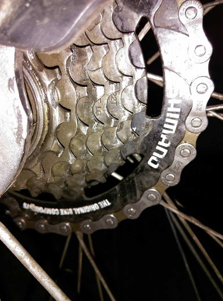

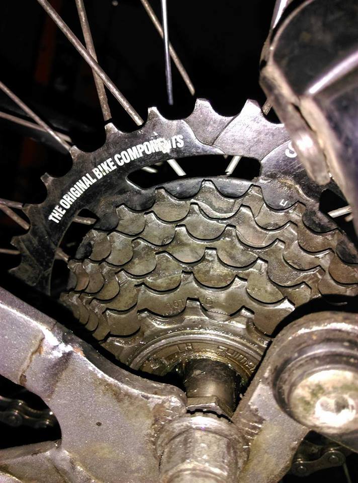

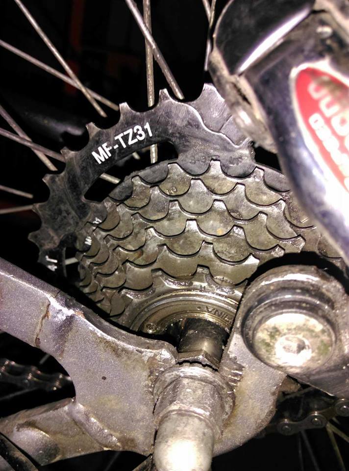

kazik303 Napisano 26 Lipca 2017 Napisano 26 Lipca 2017 Witam W zeszłym roku otrzymałem w spadku zwykły stalowy rower trekingowy w opłakanym stanie. Wymieniłem w nim cały napęd na nowy, oraz zrobiłem około 200km. W tym roku zrobiłem jeszcze około 140km. Łańcuch czyściłem i smarowałem co około 70km, kupiłem z ciekawości przymiar do łańcuchów, okazało się że łańcuch jest już około 1,5-2% wyciągnięty. Kupiłem nowy łańcuch shimano hg40 zakładam i niestety łańcuch przeskakuję na wszystkich przełożeniach z tyłu. Panowie czy łańcuch hg40 nię pasuje do tego wolnobiegu, czy też wolnobieg jest zużyty? Jest jakiś sposób na rozwiązanie tego problemu? Szykuję się do przejścia na kasetę ale to większy wydatek, więc chciałem jeszcze zrobić z 400/500 km na tym wolnobiegu. Czy ma to jakiś związek że ważę ponad 100kg i lubię sobie cisnąć na rowerze ? dołączam zdjęcia wolnobiegu. Pozdrawiam

kazik303 Napisano 27 Lipca 2017 Autor Napisano 27 Lipca 2017 Korby nie mam zajechanej, pięknie chodzi na korbie i nic nie przekakuje. Za napęd w zeszłym roku zapłaciłem 250zł korba 150zł, łańcuch 50zł wolnobieg 50zł. Trochę przykro 250zł płacić co sezon i zajeżdżać na amen? Chce w tym roku zrobić jeszcze 2000km. Pytałem o ocenę wizualną wolnobiegu (ze zdjęć), czy naprawdę jest tak zużyty, i o to proszę. Jak mam kupować nowy wolnobieg to już wolę kupić nową felgę i kasetę.
Fenthin Napisano 27 Lipca 2017 Napisano 27 Lipca 2017 Sądzisz, że po 2340km napęd będzie do wyrzucenia?
Witboj Napisano 28 Lipca 2017 Napisano 28 Lipca 2017 Skoro nowy łańcuch przeskakuje (a stary nie) to wolnobieg do wymiany na 100%. Jak już koledzy napisali - zakładaj stary łańcuch a te 400 km, o których piszesz w pierwszym poście zrobisz. Na przyszłość oprócz kasety kup też lepszy łańcuch - to właśnie zużyty łańcuch przyczynia się do przyspieszonego zużycia zębatek ale musi być coś jeszcze. Mam takie wolnobiegi (też z Megarange) w dwóch rowerach w domu od więcej niż 10-ciu lat i oba na drugim łańcuchu (rowery nie mają b. dużego przebiegu ale na tyle duży że fabryczne łańcuchy KMC "Z" się zużyły) a wolnobiegi dalej w 100% OK i przyjęły nowy łańcuch bez "gadania" - ale jak widać to nie musi być reguła. A czym smarujesz i jak myjesz co te 70 km?
