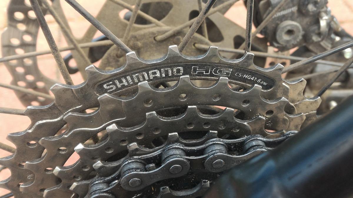

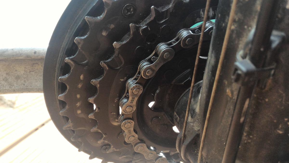

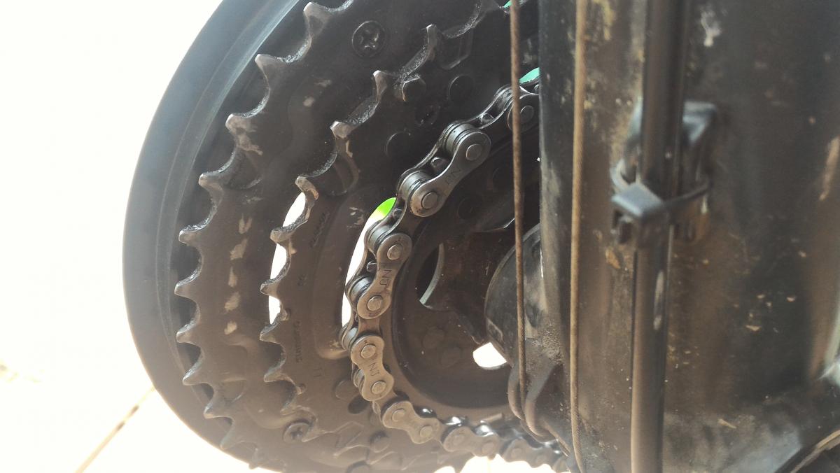

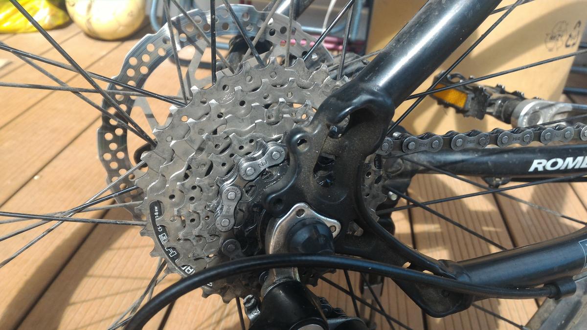

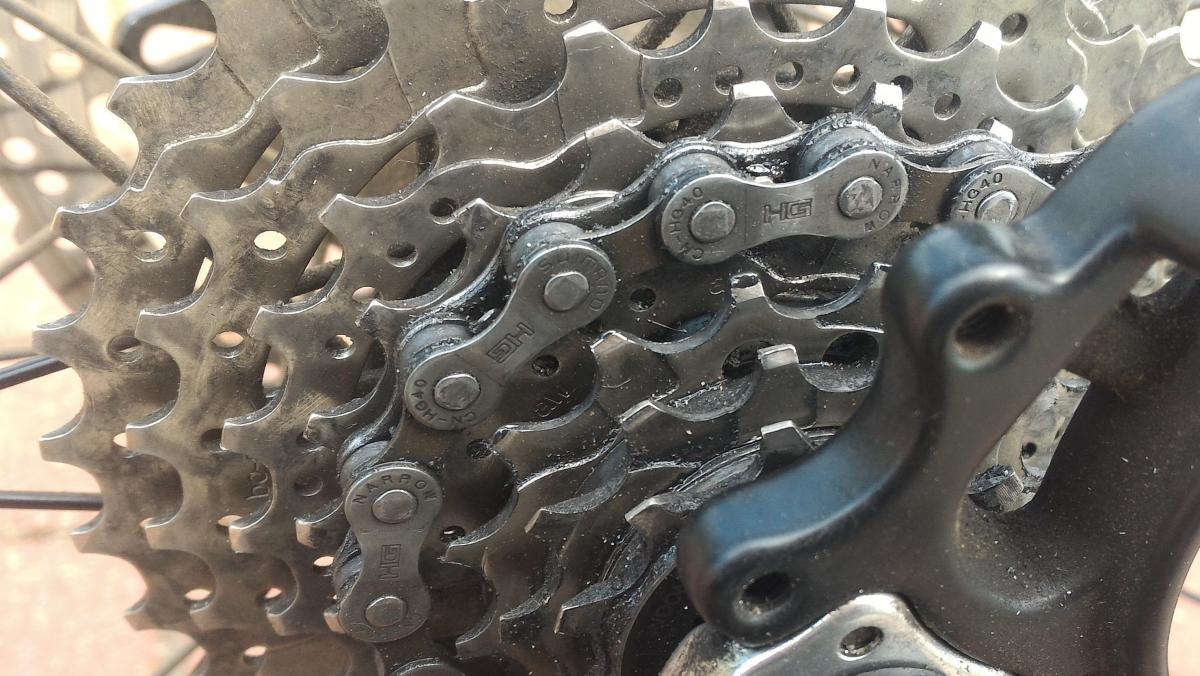

Dołączam zdjęcia do obejrzenia, czy może już czas wymienić kasetę?
Przeskakuje na każdym przełożeniu czy na jednym?
Miałem podobny problem z nowym łańcuchem, szczerze mówiąc wymiana kasety pomogła.
Nie była w złym stanie ale widocznie "wyrobiona" pod stary łańcuch.
A ile kolega/poprzedni właściciel zrobił km? Kaseta jest już nadgryziona i wychodzi na to, że wymieniłeś łańcuch za późno. Zęby środkowej tarczy korby też nie są nowe, ale chyba zbyt dobrze, aby to tu skakało.

Korba 42/34/24, przerzutka przednia shimano sis index - tylko tyle znalazłem
To generalnie można by dac nową korbe i przerzutke przód. Wtedy miał zyskał byś na precyzji.
Wysłane z mojego SM-G361F przy użyciu Tapatalka
Wtedy trzeba znaleźć korbe z takim samym stopniowaniem. Poszukam coś zaraz , ale nic sensownego nie znajdzie się pod takie przełożenia. Przerzutka działa dobrze , bo jest dobrze wyregulowana i tyle [emoji14]
