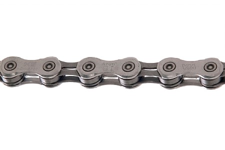

Gość Napisano 21 Czerwca 2017 Napisano 21 Czerwca 2017 Wlansie dlatego tez pytalem o moj przypadek i wspolprace z cs-6700. Z obrazków wynika iż kształt ogniw 6701 jest dos fikusny Przy nim KMC x10e wyglada jak zwykły toporny łancuch. W katalogu Shimkowym napisali na okazje 6701: "Najnowsze łańcuchy DURAACE, ULTEGRA, 105 iTIAGRA charakteryzują się nową, asymetryczną konstrukcją, dlatego podczas ich montażu należy zwrócić uwagę na kierunek. Specjalnie ukształtowane ogniwa oferują lepszy styk z zębatkami, co pozwala na łatwiejsze zmienianie biegów nawet przy obciążeniu." Brzuszki ósemek sa dalekie od okrągłych w 6701.
