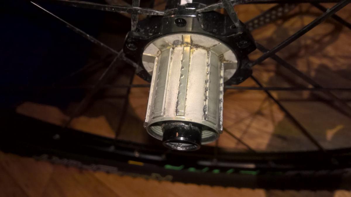

wojciechkrs Napisano 18 Maja 2017 Autor Napisano 18 Maja 2017 Nie wiem co się stało, ale po miesiącu od czyszczenia kasety bęben wygląda tak jak w załączniku :/. Nie wiem kompletnie jakim cudem tak zęby od kasety zostawiły ślady :/. Luzów nie ma, ale nie podoba mi się to.
Mod Team Puklus Napisano 18 Maja 2017 Mod Team Napisano 18 Maja 2017 Jak to jak, normalnie: 1. jazda siłowa 2. bedenek aluminiowy.
wojciechkrs Napisano 18 Maja 2017 Autor Napisano 18 Maja 2017 Punkt 1 i 2 pewnie się zgadza. Poprzedni właściciel musiał nie jeździć siłowo, bo wszystko było w idealnym stanie. Jakie narzędzia muszę mieć żeby rozebrać piastę Mavica?

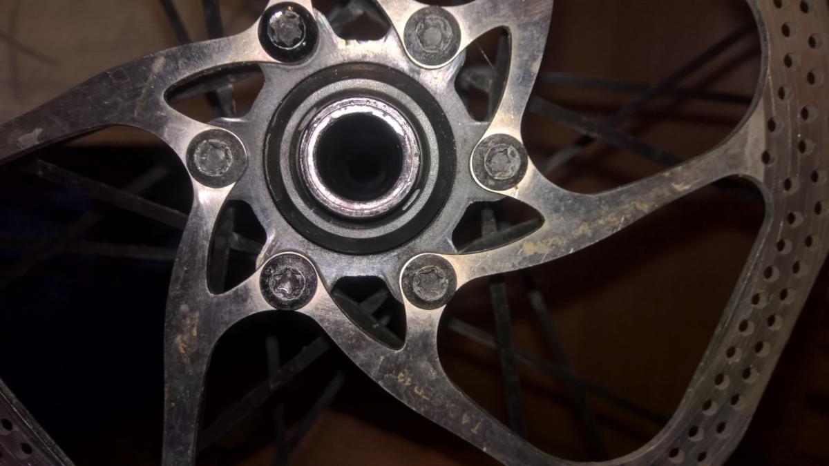

wojciechkrs Napisano 18 Maja 2017 Autor Napisano 18 Maja 2017 Próbuję to kontrować rękami, ale nic nie idzie. Z jednej strony jest wcięcie tak jakby na klucz, a z drugiej nie ma nic o co można byłoby zahaczyć. To te nakrętki ze zdjęcia powinny zejść bez problemu?
Mod Team Puklus Napisano 18 Maja 2017 Mod Team Napisano 18 Maja 2017 Tam gdzie nie ma nic, powinno zejść. Jaki to model mavica masz?
wojciechkrs Napisano 18 Maja 2017 Autor Napisano 18 Maja 2017 Znalazłem filmik od mavica, krok po kroku jak to rozebrać. Teraz widzę jakie głupoty próbowałem. Jutro się tym zajmę, wygląda prosto.

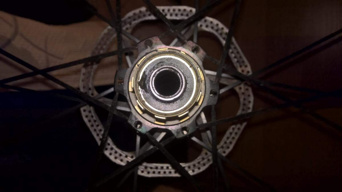

wojciechkrs Napisano 19 Maja 2017 Autor Napisano 19 Maja 2017 Jak nasmaruję bęben to dam znać jak to u mnie chodzi. No to mamy takie same. Ja mam TS2 - dwie zapadki w bębenku. U mnie nasmarowałem bębenek olejem do łańcucha. Nie mam tego objawu co Ty, ale tez mi sie nie podoba praca napędu. Gdy kręcę korbą do tyłu i puszczam korba wykonuje max 1 do 1,5 obrotu a u znajomych do 3 obrotów. Kółka w przerzutce chodzą lekko, nie mam pojęcia co jest nie tak. Do tego lekki luz na piaście - też nie wiem czy to na łożyskach czy na adapterach z 135 do 142. Ale większośc Crossmaxów tak ma. Łożyska - żeby było ciekawe nie 2 RS ale Z - z metalowym uszczelnieniem, dodatkowo od strony zębatki założonym do środka piasty a nie na zewnątrz. I dziwny system kasowania luzów z taką sprężynką. Myślę o wymianie łożysk ewentualnie o podmianie osi na taką z Crossmaxa - wyczytałem u amerykanów, że ktoś tak zrobił i działa lepiej. Przesmarowałem miejsce ruchu zapadek smarem grafitowym, oryginalnie chyba też taki był. (był cały czarny), a sam bębenek przeleciałem finish line wet (zielonym), nie wiem czy nie jest trochę za gęsty, bo zbyt dużej różnicy na plus nie widzę.
Arni220 Napisano 19 Maja 2017 Napisano 19 Maja 2017 Smarem grafitowym te delikatne zapadki? https://smarowisko.wordpress.com/2015/02/11/zastosowanie-smaru-grafitowego/ http://www.cx80.pl/nasze-produkty/smary-cx80/cx80-smar-grafitowy-detail.html Daj oliwki do łańcucha jeśli nie masz czegoś dedykowanego. Ostatnio zapuściłem nawet oliwkę wazelinową, tez da radę, ale nie smar i to w dodatku grafitowy. To, że w środku była czarna maź nie oznacza, iz był to grafit. To były zwyczajne opiłki startego metalu w wyniku pracy zapadek.
wkg Napisano 19 Maja 2017 Napisano 19 Maja 2017 Gęsty smar Ci polepi zapadki i w konsekwencji moga sie zniszczyć ... do zapadek jak najlżejszy A bębenek to już chyba nie wymaga smarowania poza zapadkami. Nie wiem czy to nie kwestia łożysk w tych Crossrideach.
wojciechkrs Napisano 19 Maja 2017 Autor Napisano 19 Maja 2017 Co dedykowanego będzie pasowało?. Jutro jeszcze raz rozkręcę to.
