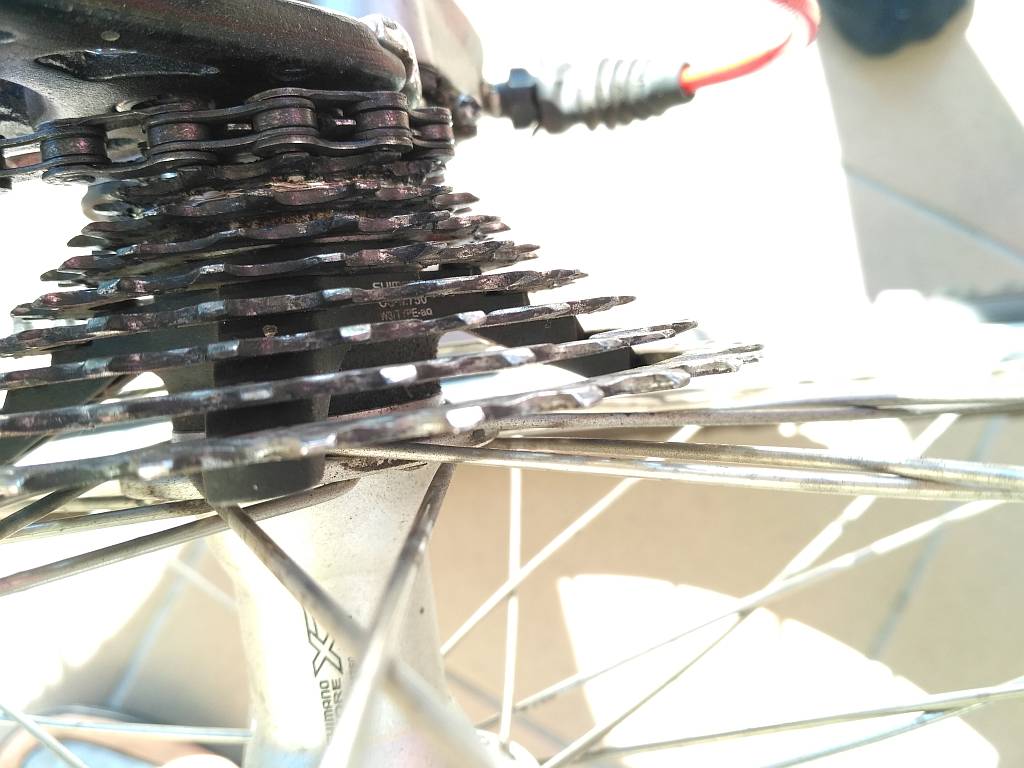

Prox Napisano 17 Maja 2017 Napisano 17 Maja 2017 Cześć, Mam problem w nowym (używanym) rowerze. Mam z tyłu kasetę 9 rzędów Shimano, łańcuch Shmano, korba Deore XT (starszy typ), przerzutka Deore XT (starsza). Wyregulowałem przerzutki , dokręciłem śrubę "A", wyczyściłem kasetę. I sam już nie wiem. Łańcuch nawet na niezbyt mocnym napięciu (kręcenie na odwróconym rowerze powolutku) skacze na 8 zębatce. Tylko na niej, niezależnie od zębatki na blacie korby. Nie wygląda to tak, jakby się prześlizgiwał. Bardziej, jakby dość regularnie podskakiwał i wchodził ogniwami na zębatkę. Czy to możliwe, że ktoś zamontował łańcuch do napędu 7 rzędowego do 9-tki? Wszystkie inne zębatki na luzie, koronki nie zjechane. Łańcuch do wymiany? Zbyt wyciągnięty? Nie wydaje się, aby trzeba było go też skracać (zresztą chyba tak by się nie działo). Mam też wrażenie, że blaszki zewnętrzne są poodginane na zewnątrz.

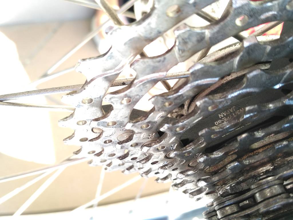

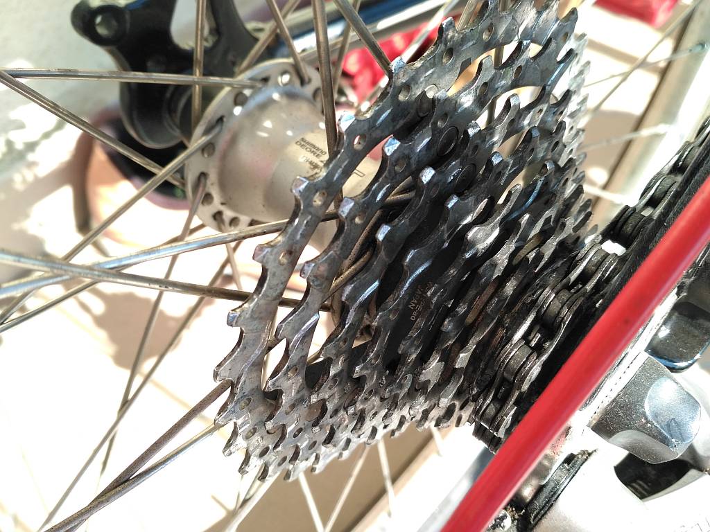

Prox Napisano 18 Maja 2017 Autor Napisano 18 Maja 2017 Nie no, oczywiście, że w zwykłej jeździe tak też się dzieje. Odwróciłem rower, aby spojrzeć z bliska (nie miałem gdzie podwiesić). Dzisiaj przyjrzałem się raz jeszcze. Łańcuch skacze również, kiedy kręcę korbą w tył, tylko na "8". Co ciekawe, mam wrażenie, że miarowo zahacza o kółko w przerzutce. Kiedy kręcę bardzo wolno korbą w tył, nagle czuję opór i wózek zaczyna się wyciągać w kierunku korby, do momentu, aż nagle odskakuje na swoje miejsce. Dzieje się tak co około 1/5-1/6 długości łańcucha, więc wykluczałbym spinkę. Może faktycznie sztywne miejsca? Co o tym sądzicie? Koronki nie są na 100% zajechane, mam porównanie ze swoim rowerem, gdzie są moim zdaniem w nieco gorszym stanie (szczególnie 4-6) i jakoś nic nie skacze, nawet łańcuch się nie ślizga. Może ktoś wpiął zły łańcuch? Czy koronki 7-8-9 nie są upakowane wężej? Może zahacza? Co do wskakiwania na wyższą koronkę: odkręciłem baryłkę na tyle, że łańcuch zaczynał już spadać z 8 na 9. Nie ważne, jak będę indeksował, czy bardziej do dołu, do góry, czy ustawię wszystko idealnie - i tak skacze. EDIT: Załączam fotki, niestety robiłem je w pełnym słońcu. Postaram się dorzucić lepsze wieczorem, szczególnie zębatkę "8" i kółka przerzutki. Acha, co do korby, blat nie decyduje o tym, czy skacze, więc ją bym wykluczał. Jak widać na zdjęciach zajechana nie jest.
