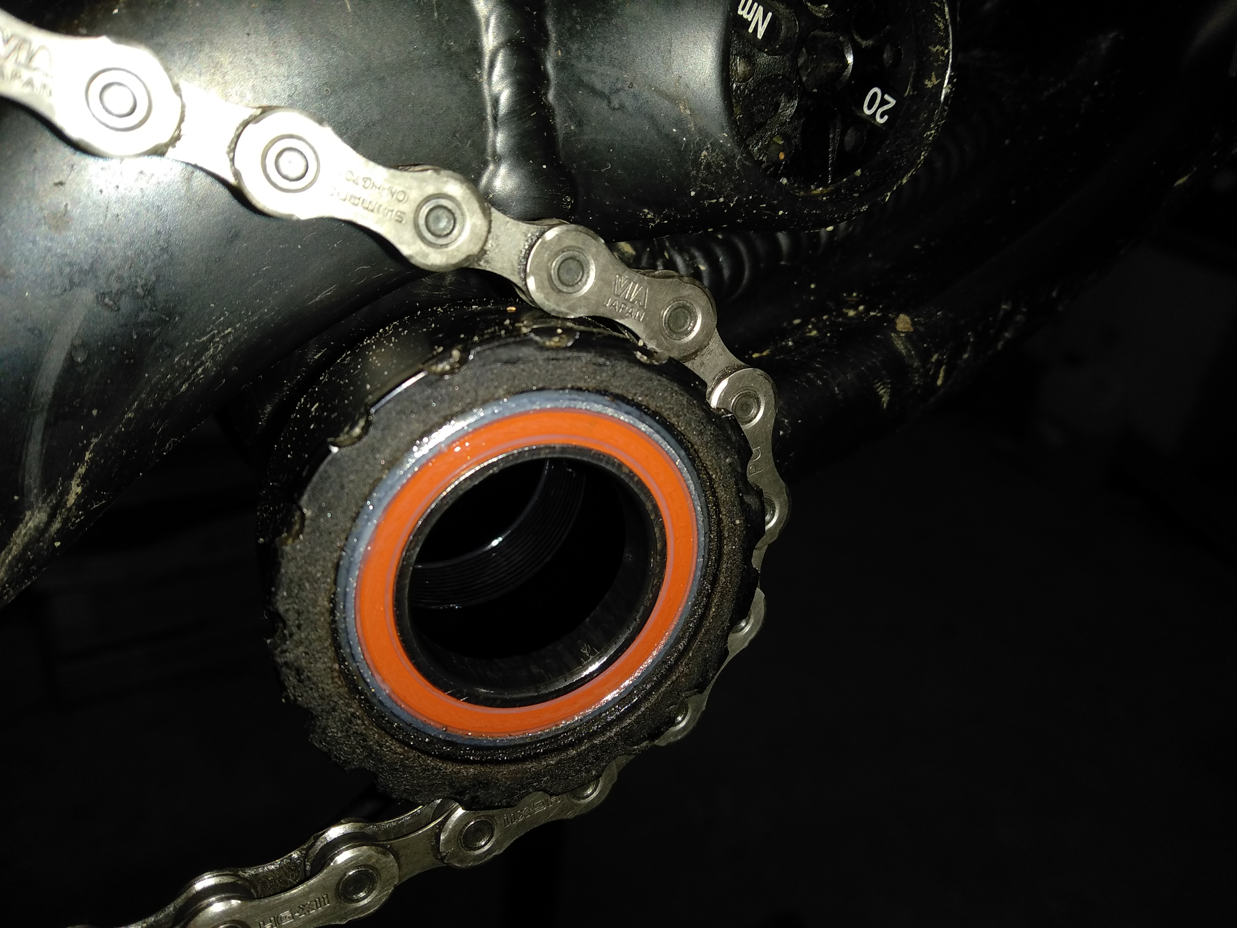

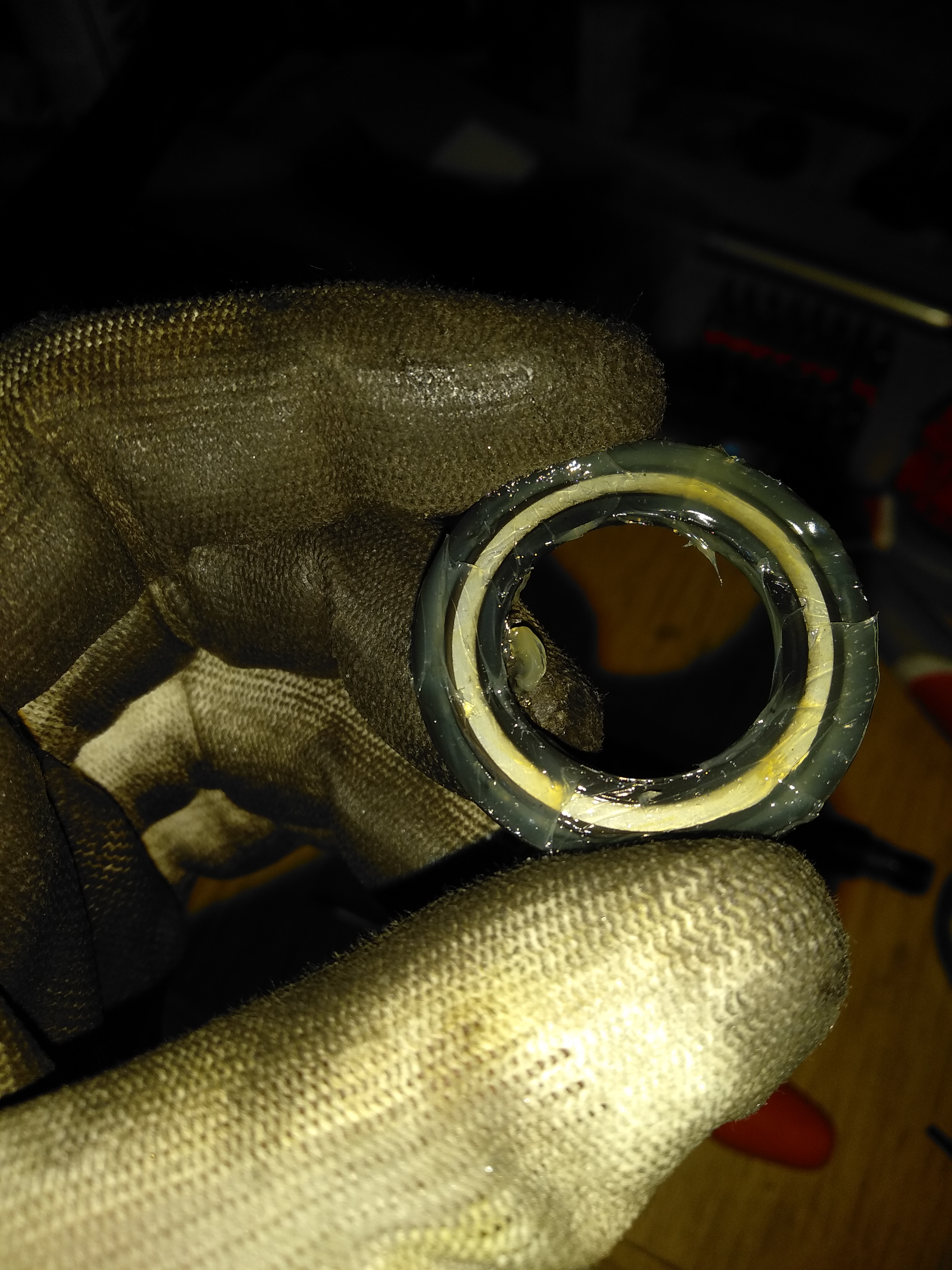

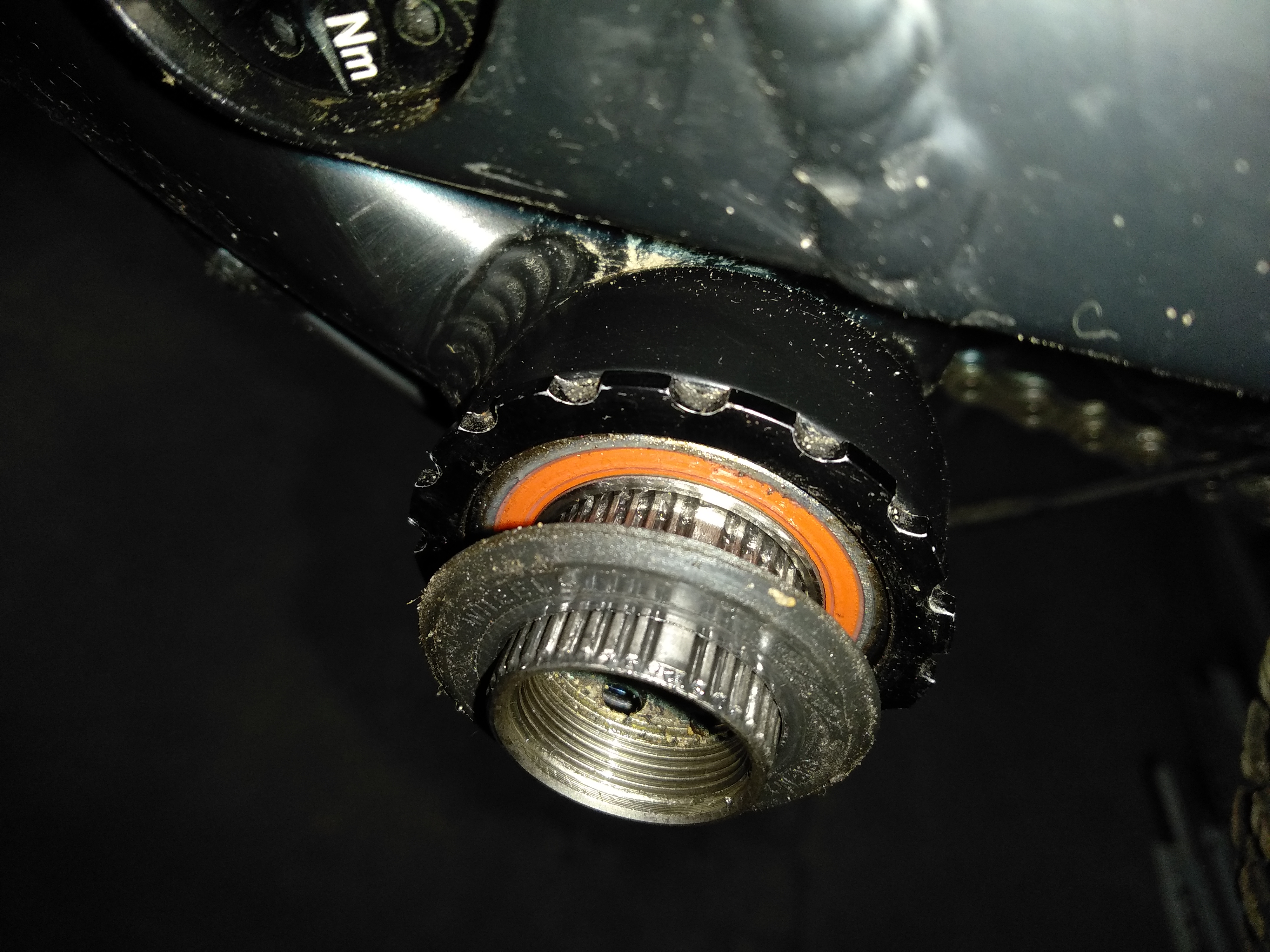

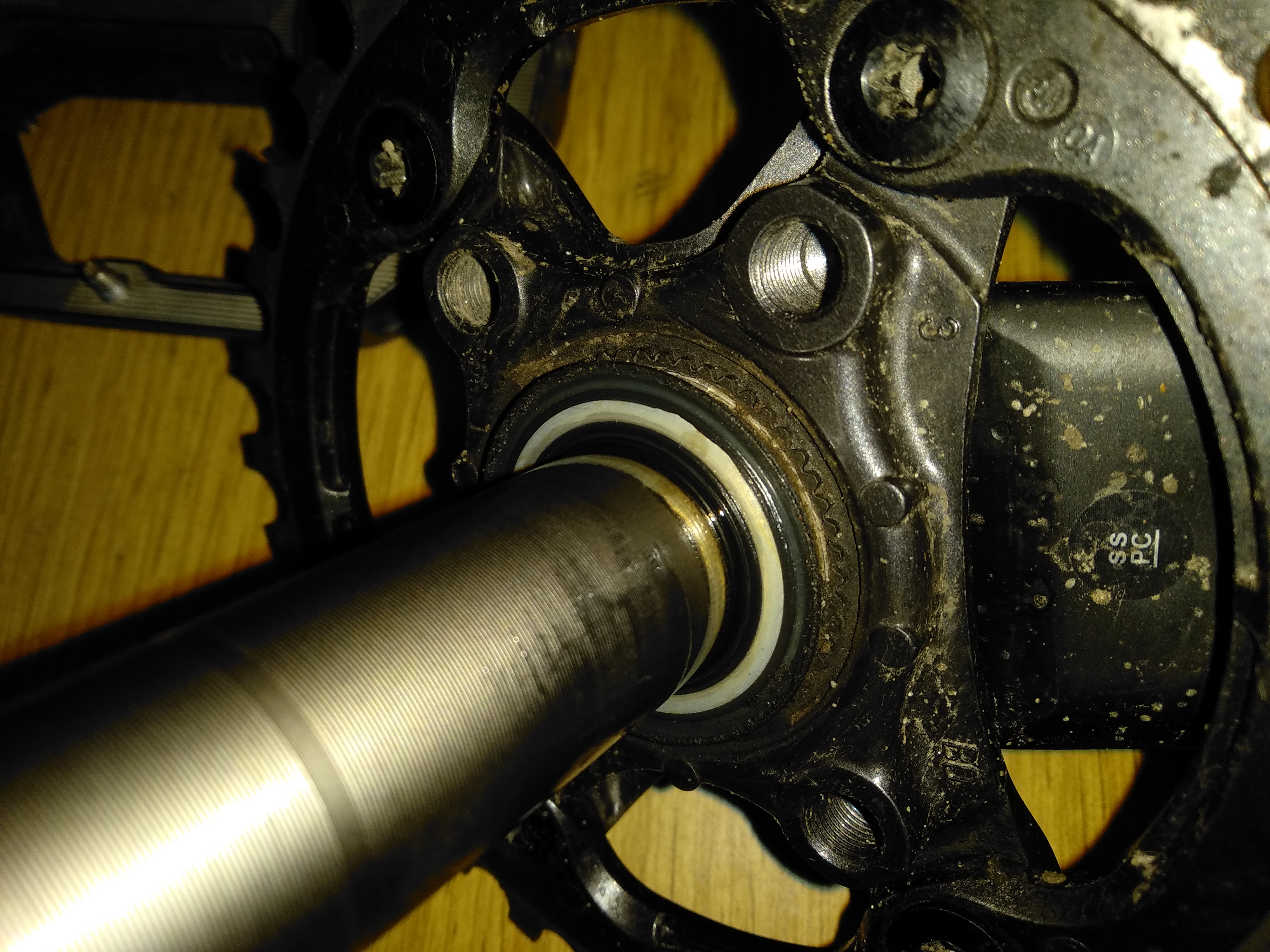

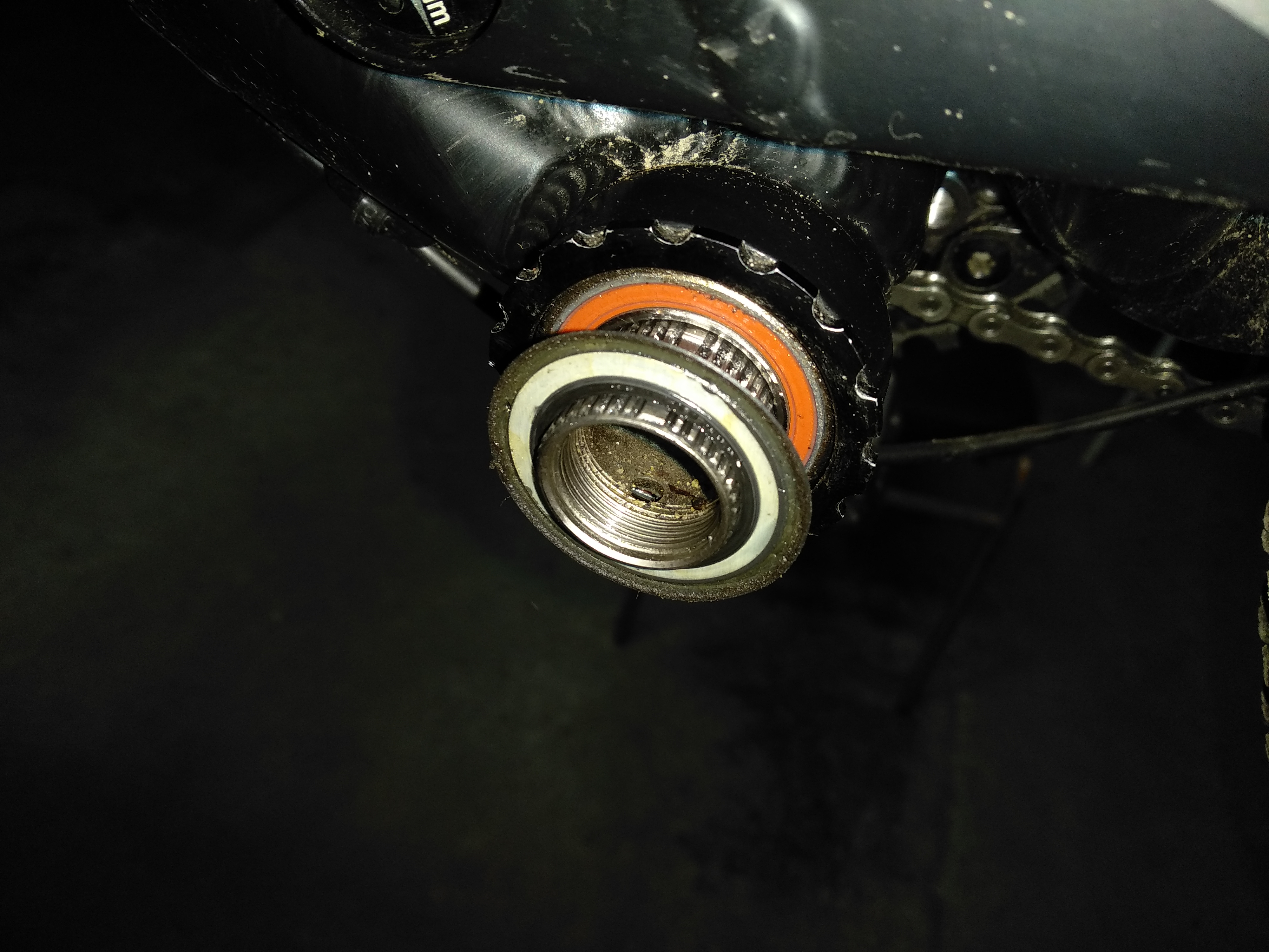

Brombosz Napisano 31 Stycznia 2019 Autor Napisano 31 Stycznia 2019 Sorry, że post pod postem ale minęło kolejnych kilka miesięcy i postanowiłem zrobić mały update odnośnie suportu opisywanego przeze mnie wyżej. Zabrałem się dzisiaj do szykowania roweru na kolejny sezon i przy odkręcaniu korby, przed ściągnięciem simmeringów uszczelniających łożyska suportu, spodziewałem się zobaczyć czarną breję, złożoną ze smaru, pyłu i piachu, zalepiającą owe łożyska, a tu proszę... moim oczom ukazał się taki widok: Czyściutkie łożysko z nałożonym przeze mnie smarem przy montażu. Wewnętrzna strona simmeringu też niczego sobie. Strona zębatki, czyli ta trudniejsza do domycia, wyglądała równie dobrze. Zaskoczony tym widokiem, po umyciu korby zrobiłem dokładnie tak jak poprzednio, czyli nałożyłem odpornego na utlenianie i wypłukiwanie smaru po brzegi na oba simmeringi i złożyłem całość do kupy. Myślę, że jest to koniec testu, bo przy takim stanie rzeczy nie planuję tego rozbierać przez kolejny cały rok. O łożyska też się nie martwię bo po 10 czy 11 miesiącach jazdy kręcą się tak samo jak wtedy kiedy były nowe. https://vimeo.com/user94569779/review/314586422/dbb0b46a3b Jeżeli ktoś ma okazję kupić taki suport w rozsądnych pieniądzach i ma dosyć plasticzków od Shimano to szczerze polecam. Jakość w 100% zadowalająca.
