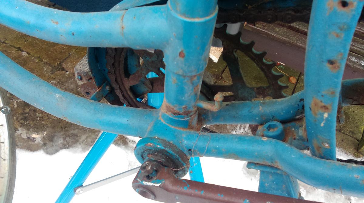

Witam,
Tak jak w temacie moje pytanie brzmi: Jak wybić klin takiego typu? Jak odkręcić tego typu miski suportu?
Dodam, że odkręciłem małą nakrętkę na klinie, i po waleniu młotkiem nawet nie drgnął. Sprawę utrudnia to, iż gwint klinu, w który uderzałem wykrzywił się..... Mieliście może z tym do czynienia? Ma ktoś może jakiś pomysł? Z góry dzięki za odpowiedzi.
Pewnie klin z czasów Gierka.Prśnij czymś i wal w klin od strony gwintu,innego wyjścia nie ma,jak chcesz ramię jeszcze wykorzystać.
A miski są wbijane,na ośce widać nakrętkę,lewy gwint.
Można nalać wokół klina trochę ON i walić młotkiem w tak odkręconą nakrętkę będącą na klinie jak na zdjęciu. Gdyby po spadnięciu nakrętki  klin jeszcze nie wypadł to można posłużyć się jakimś bolcem i musi puścić. A klin powinien być włożony odwrotnie niż na zdjęciu.

Jako że walenie w klin nie pomogło, a błędem było wcześniejsze uderzanie w klin bez nakretki, ( wynikające z mojej niewiedzy) dodatkowe próby sprawiły ze tak go rozklepałem iż nie było już w co walić, w związku z tym, tak jak kolega wyżej wspomniał, postanowiłem się nie bawić, jako że zarówno łożyska jak i korba szły i tak do wymiany, obciąłem lewe ramię w raz z kawałkiem ośki, cała reszta poszła już sprawnie
Dzięki wszystkim za odpowiedzi , pozdro!
