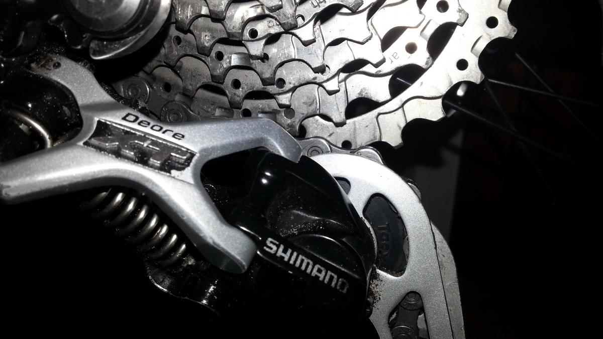

Arni220 Napisano 8 Stycznia 2017 Napisano 8 Stycznia 2017 Postawisz piwo jak nagram ci film i wszystko będzie działać cacy? Obiecany filmik i to w dodatku nie z 11-28, a 12-23: https://youtu.be/QpMjHebanB4 Wszystko regulowane z 3s bez wielkiego spuszczania się. Jedyny mikro zgrzyt jest na zmianie 16=>15, ale wynika on z tego, iż łańcuch jest nowy, a kaseta ma ok. 1/1,5kkm. Z kasetą 11-28 będzie idealnie. Sprawdziłem też na ile można wkręcić śrubkę, by przybliżyć kółko do koronki 28, jest idealnie pod ten rozmiar:
