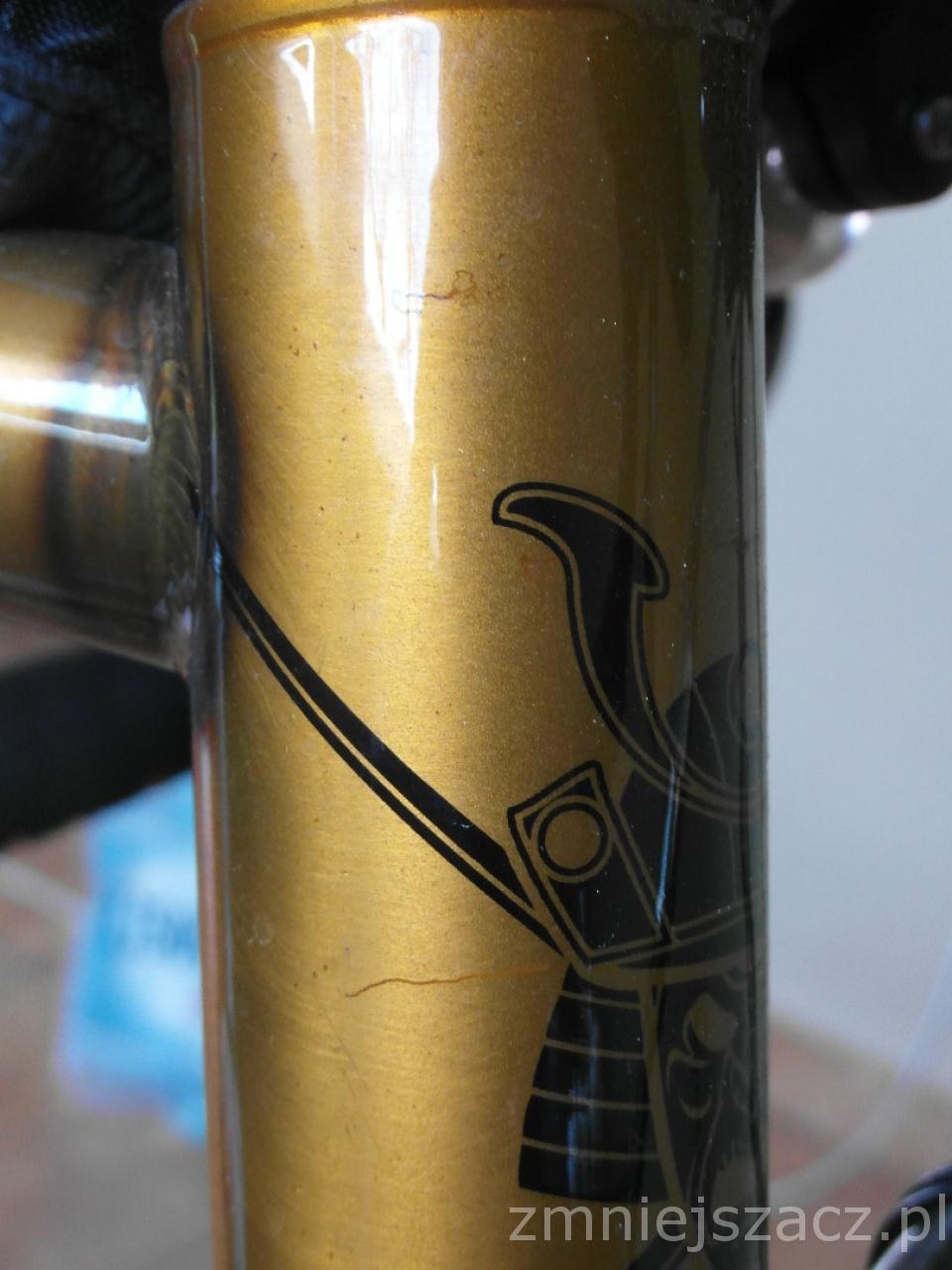

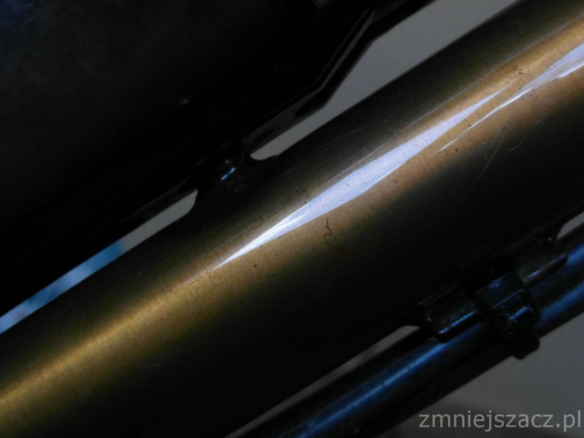

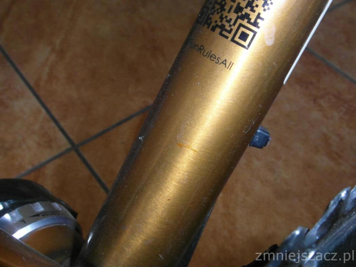

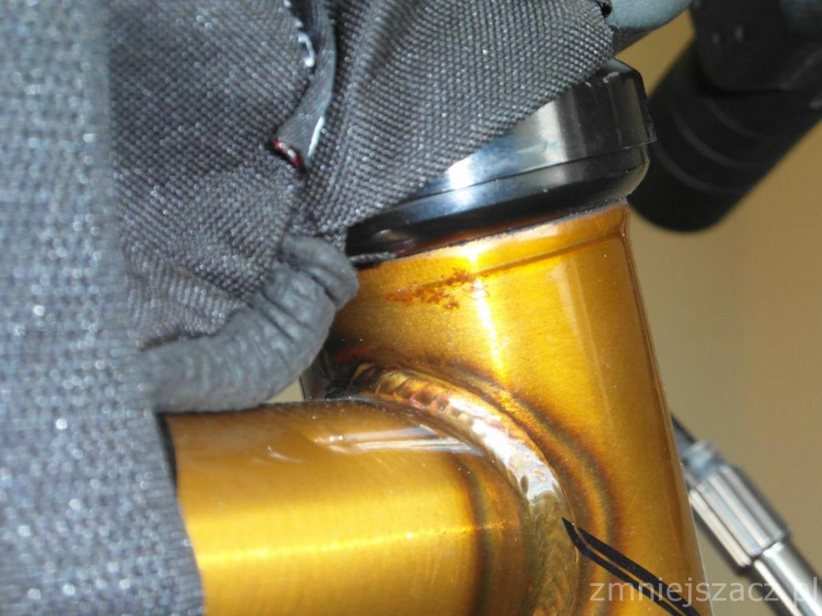

zukikiziu Napisano 26 Kwietnia 2017 Napisano 26 Kwietnia 2017 Z Alexem już słówko zamieniłem w sumie, ale niech i tutaj będzie... W moim Roninie jest podobnie. Najciekawsze jest to, że Ruda wyłazi w miejscach gdzie nie było żadnego ubytku lakieru. Wszystko się dzieje pod lakierem. Jak na razie nie reklamuję, czekam na info od Alexa jak swoją reklamacje będzie miał rozpatrzoną. Pozdr, Krzysiek
dovectra Napisano 27 Kwietnia 2017 Napisano 27 Kwietnia 2017 wszystko dzieje sie wokół spawów czyli ramiak nie doczyszczony z tlenków , argonu oszczędzili?
zukikiziu Napisano 27 Kwietnia 2017 Napisano 27 Kwietnia 2017 No tak nie do końca przy spawach. U mnie rdza pojawia się na widelcu pod lakierem, daleko od spawów. Czekam na info od Alexa jak jego reklamacja się zakończy i oddaję swoją ramę na reklamację. Najprawdopodobniej wszystko zakończy się wymianą ramy na tą z tego roku. Tak to widzę. Pozdr, Krzysiek
Galad Napisano 3 Maja 2017 Napisano 3 Maja 2017 Kurcze faktycznie nie wygląda to ciekawie, Nawet w marketowców na stalówce takiej rdzy nie uświadczyłem. Moim zdaniem do produkcji ramy musiały iść już skorodowane rurki, jakoś w fabryce to przeczyścili, pomalowali, a w niedługim okresie rdza zacznie wyłazić, co z reszta już zrobiła. Nie ma co czekać rama do piaskowania i ponownie do lakierowania, tylko jest jedna sprawa skoro purchle się robią z zewnętrznej strony to i wewnątrz ramy też będą i kiedyś i tak się tam zrobi dziura.

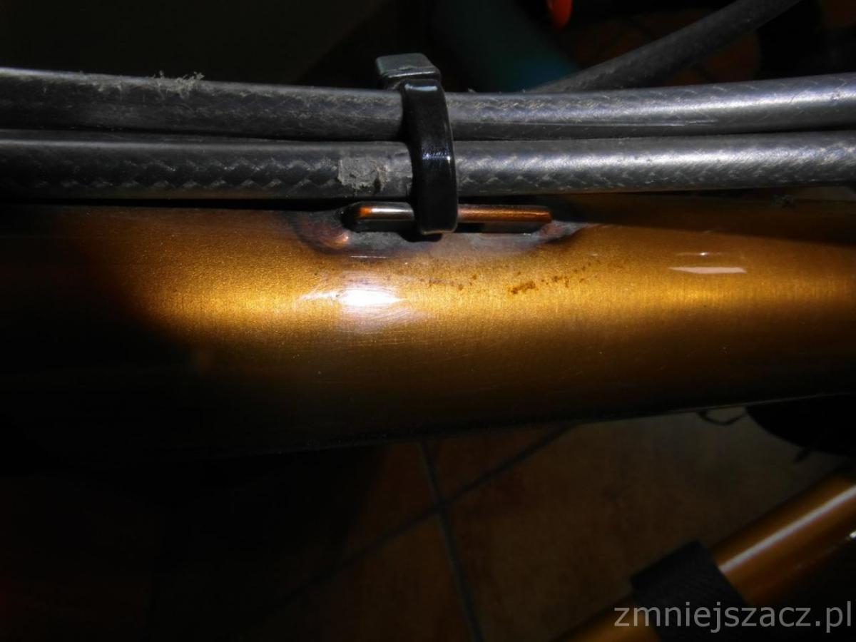

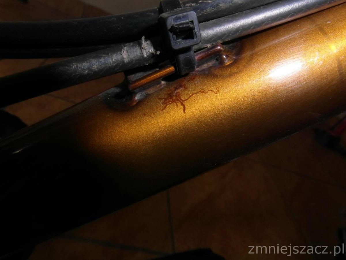

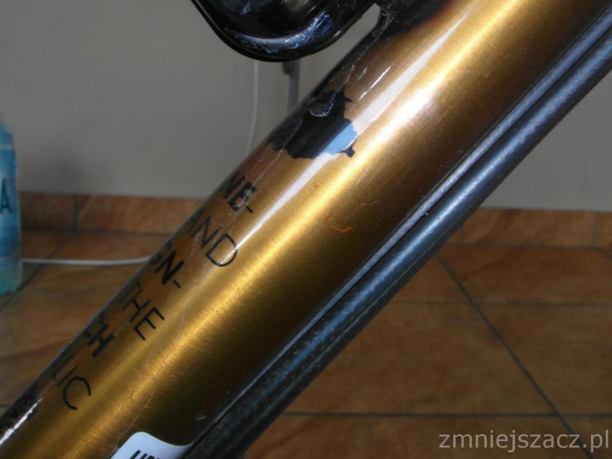

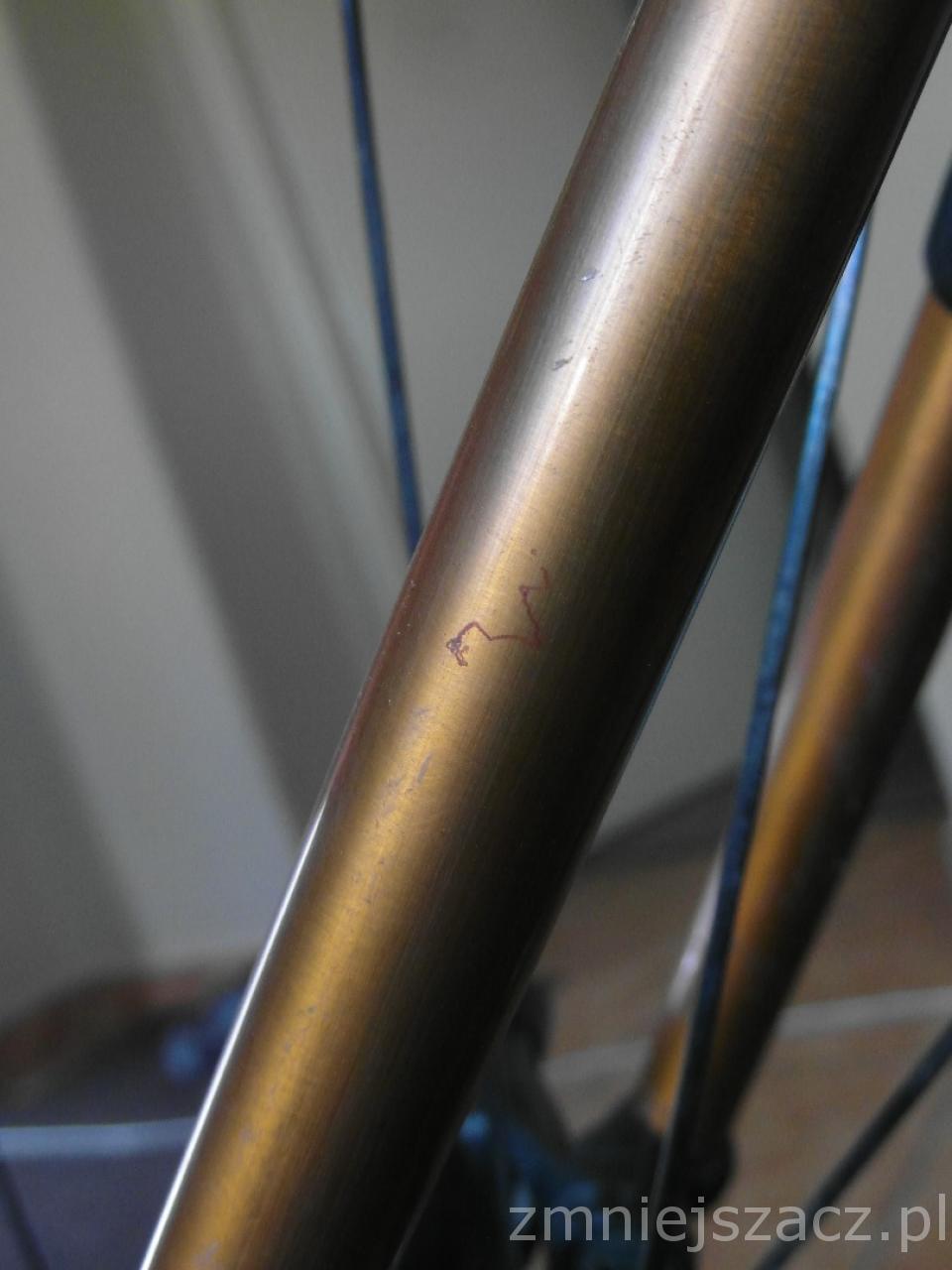

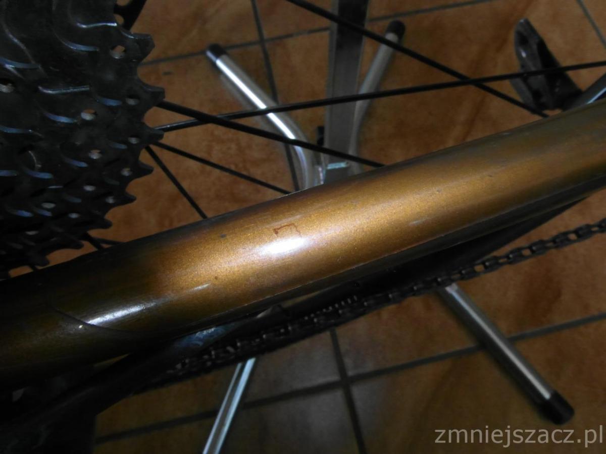

Davken Napisano 4 Maja 2017 Autor Napisano 4 Maja 2017 alex1680 z anarchym się zgadzam na 100% Taki ramiak po 1 roku?? a to jest piękna korozja elektrolityczna wije się jak korniki. czy ty masz dynamo? U mnie też miejscami takie pajączki wychodzą :/ Nie mam dynama. Obadam dokładnie ramkę na dniach i też dam znać czy coś nowego wydarzyło się przez ostanie 4 miesiące. Pisałem w grudniu do Authora: -Dzień dobry, mam sprawę. Sypie mi się lakier w Roninie.. -Dziękuję za wiadomość. Proszę zgłosić się do sklepu, w którym zakupił Pan rower w celu jego ewentualnej reklamacji.

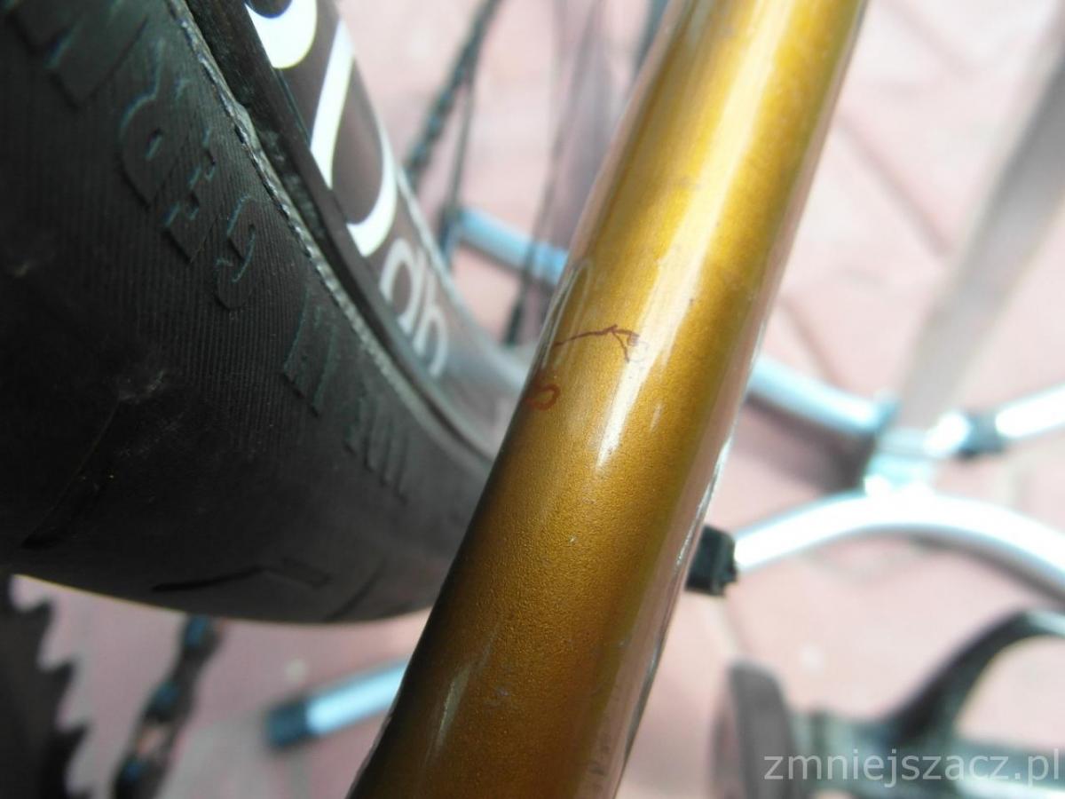

Davken Napisano 11 Maja 2017 Autor Napisano 11 Maja 2017 Kilka moich "pajączków" porównując, nie jest źle.. ale..
