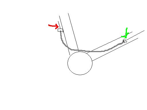

J67 Napisano 18 Grudnia 2016 Autor Napisano 18 Grudnia 2016 Po ponownym teście w ujemnej temperaturze doszedłem do przekonania, że przyczyną nie jest za gęsty smar ani rdza, ale po prostu woda. I nie w przerzutce (no bo gdzie?), ale w pancerzu linki. Mam krótki kawałek pancerza w kształcie litery U nad mufą suportu i wyjście linki od strony przerzutki jest intensywnie zachlapywane w czasie deszczu, a jak woda wejdzie w pancerz - to już nie wyjdzie. Linka tylnej przerzutki idzie przez przelotkę przyspawaną do mufy, więc tego problemu nie ma. Diagnozę postawiłem na takiej podstawie: Wkrótce po wyjechaniu, jak wrzuciłem na blat - przerzutka tak pozostała. Przy kręceniu manetką luzowała się tylko linka od manetki do pancerza. Po pewnym czasie, jak zaświeciło słońce - puściło i później już chodziła płynnie. Czy Waszym zdaniem - diagnoza jest trafna i co można zrobić, żeby tak się nie działo?
woojj Napisano 20 Grudnia 2016 Napisano 20 Grudnia 2016 Puścić pancerz w jednym kawałku od manetki do przerzutki....na zime i nie tylko najlepsza opcja ;-)))
J67 Napisano 23 Grudnia 2016 Autor Napisano 23 Grudnia 2016 Napisałem, że chlapie na WYJŚCIU linki od strony przerzutki (czerwona strzałka na obrazku). Tam mam pół cm błota. Na wejściu (zielona strzałka) - jest w miarę czysto. Czy podtrzymujesz, że przedłużenie pancerza do manetki powinno rozwiązać problem? Kojarzy mi się, że widziałem w MTB - prowadnice linek pod mufą i pancerzy w ogóle nie ma. Czy warto iść tą drogą?

woojj Napisano 26 Grudnia 2016 Napisano 26 Grudnia 2016 Kojarzy mi się, że widziałem w MTB - prowadnice linek pod mufą i pancerzy w ogóle nie ma. Czy warto iść tą drogą? ślizg to stare acz skuteczne rozwiązanie..(mam u siebie)..lubi czasem zimą przymarznąć. Możesz jeszcze dodatkowo uszczelnić newralgiczne miejsce.... są takie końcówki do pancerza+uszczelniacz gumowy. http://rowerowy.com/mtb/czesci/linki-i-pancerze/koncowki/prod/Y6AM98080
J67 Napisano 26 Grudnia 2016 Autor Napisano 26 Grudnia 2016 To rzeczywiście nieźle wygląda. Trzeba będzie spróbować. Dzięki.
