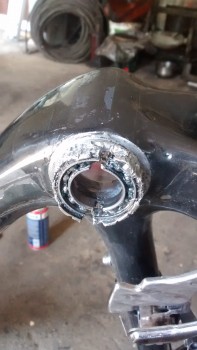

sylwu Napisano 17 Sierpnia 2016 Napisano 17 Sierpnia 2016 witam, pewnie temat wiele razy powielany, ale muszę napisać bo wykorzystałem już wszelkie pomysły. zawiozłem rower do serwisu ale tam też nie dali rady. lewą stronę przy użyciu żabek udało się odkręcić. prawa nie do ruszenia, nie mam pojęcia czy może jest na jakimś kleju czy coś. doradzie mi co robić bo jak w serwisie nie dali to już nie wiem gdzie się zgłosić. tnąć to czy rozwiercić? nie chciałbym uszkodzić gwintów a tym bardziej ramy

vdcmike Napisano 17 Sierpnia 2016 Napisano 17 Sierpnia 2016 Jak nie chciało iść to trzeba było zaprzestać kombinowania z żabkami, które obrobiły miski i teraz nie ma za co złapać. Jak miski nieruszone to dobry klucz nasadowy do misek (łapiący na całej powierzchni wielowpustu) + długa rura - zawsze się odkręci chociaż czasami z gwintem . Jeśli to sklejone albo skręcone na sucho to marne szanse nawet na wygrzebanie kawałek po kawałku po uprzednim ponacinaniu. Ja po kilku akcjach, gdzie gwint w ramie wymagał reanimacji przeprosił się z pressfitem.
kinder85 Napisano 18 Sierpnia 2016 Napisano 18 Sierpnia 2016 W ostateczności sprawdza się tak jak kolega pisał wcześniej nacinanie i wydłubywanie kawałek po kawałku. Ja tak dla pewności jeszcze spytam, wykręcasz tą miskę oczywiście w prawą stronę ??

jahoo84 Napisano 18 Sierpnia 2016 Napisano 18 Sierpnia 2016 A może kawałek płaskownika ściśnięty pożądnym imadłem, włożyć w te nacinki które zrobiłeś w misce i kręcić całą ramą.
woojj Napisano 18 Sierpnia 2016 Napisano 18 Sierpnia 2016 Wypiłować- najpierw zrobić 2 nacięcia na całej długości w rozstawie 1 cm...i wybić, wydłubać ten pasek. Potem zgnieść suport i sam wypadnie.

Mod Team Puklus Napisano 18 Sierpnia 2016 Mod Team Napisano 18 Sierpnia 2016 Jak bym to zrobił tak jak ze zaklinowanymi sztycami w karbonie ... przeciąć. Wybić łożysko i przeciąć miskę, sama wypadnie. U nas na warsztacie wycinano już kilka sztyc i nigdy sie rama nie uszkodziła. Zwłaszcza ze skoro jest gwint to i alu insert, któremu kilka rys nie zaszkodzi. A może to ITA ?
Hetman Napisano 19 Sierpnia 2016 Napisano 19 Sierpnia 2016 Żabek... Szkoda, że rzekotki drzewnej nie użyli. Kiedyś było takie powiedzenie: daj chamu zegarek... Trzeba to zrobić etapami teraz: 1. Wyciągnąć łożysko z miski. 2. Naciąć w jednym punkcie miskę wzdłuż (żeby się ładnie zwijało), nie dochodząc do gwintu (bo nie ma sensu). 3. Wsadzić wystającą część miski w imadło i zmiażdżyć , tak żeby się zwijała w spiralę i odklejała od mufy. 4. Wydłubać to co zostało, jeśli coś pójdzie nie tak.

Mod Team Puklus Napisano 21 Sierpnia 2016 Mod Team Napisano 21 Sierpnia 2016 więc wygląda na to że obie odkręca się w lewo. Dlatego pytałem czy to nie ITA. Przy BSA, zakładamy klucz dźwignią skierowaną do przedniego koła i naciskamy w dół, nie zależnie z której strony roweru jesteśmy. W ITA czyli włoskim gwincie, który łatwo rozpoznać, bo ma średnice gwintu 36 a nie 34mm ( jedną miskę wyjąłeś, sprawdź) oba gwinty sa prawe. Stąd wynika że prawą odkręca sie w lewo a nie prawo. Jeżeli prawą, od korby zdjąłeś w prawo to musisz mieć BSA.

sylwu Napisano 21 Sierpnia 2016 Autor Napisano 21 Sierpnia 2016 Ok chłopaki sprawa rozwiązana. Tak jak poprzednicy pisali trzeba było odkręcać w prawo, a nie w lewo jak uważałem. Zmylił mnie ten nowy suport który mi sprzedali w sklepie, bo był to ITALIAN czyli te same gwinty w obu miskach. Miska rozcięta, bo i tak nie dało rady tego odkręcić. Tak jak ktoś wcześniej pisał, naciąłem szlifierką możliwie najbliżej ramy rowek a następnie małym brzeszczotem ostrożnie naciąłem wewnętrzną część nie dochodząc do gwintu, potem ścisnąłem miskę i można już było to odkręcić. Gwint w ramie cały, bez uszkodzeń. Miska nie była na kleju itp, nie wiem czy brak podkładki mógł być przyczyną że tak mocno trzymało? Dzięki jeszcze raz wszystkim za pomoc! pozdro
