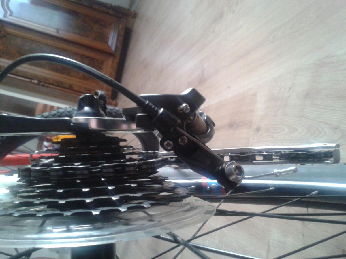

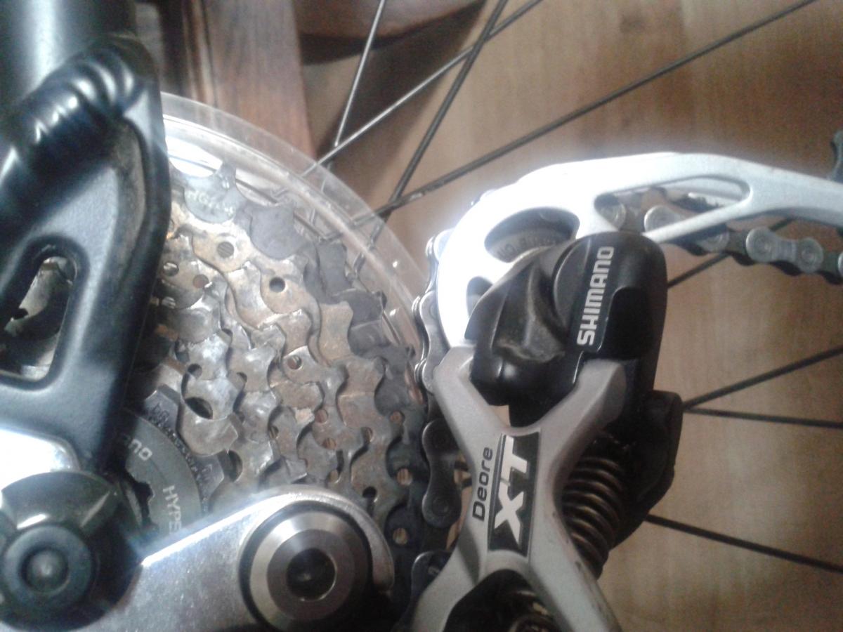

SalamEx Napisano 21 Lipca 2016 Napisano 21 Lipca 2016 Cześć, jako nowy użytkownik chciałbym wszystkich przywitać! Mam problem z układem napędowym w rowerze Genesis solution 4.0 (shimano xt-deore). Pomimo wyregulowania przerzutki podczas jazdy, bądź pchania roweru do tyłu, (czyli tak, że obraca się kaseta) w całym rowerze czuć niemiłe przeskakiwanie. Podczas jazdy czuć to też na pedałach. Wydaje mi się, że źródło dźwięku jest między kasetą, a pierwszym kółkiem przerzutki. Dołączam zdjęcia. Nie jestem pewien, czy dobrze ustawiłem nachylenie przerzutki (B-tension). Rower jest prawie dwuletni i bardzo zadbany, więc odrzucam tu kwestię wyrobienia się jakiegoś elementu. Proszę o pomoc
Ychu Napisano 21 Lipca 2016 Napisano 21 Lipca 2016 Jak dla mnie za blisko. W łańcuchu nie ma sztywnych ogniw?
SalamEx Napisano 22 Lipca 2016 Autor Napisano 22 Lipca 2016 Łańcuch nasmarowany i nie ma sztywnych ogniw. Spróbowałem zmienić ustawienie nachylenia, ale nic to nie dało, strzelanie nadal jest.
Ychu Napisano 22 Lipca 2016 Napisano 22 Lipca 2016 Opisz to lepiej. Naciskasz i przeskakuje CI nagle pedał w dół? Czy po prostu czuć na pedałach takie podskakiwanie ?
SalamEx Napisano 22 Lipca 2016 Autor Napisano 22 Lipca 2016 Łańcuch nie przeskakuje na kasecie bądź korbie. Pedałując czuć zgrzytanie i towarzyszący temu odgłos recording20160722142907.mp3
Ychu Napisano 22 Lipca 2016 Napisano 22 Lipca 2016 Zdejmij łańcuch , sprawdź czy wszystko się ładnie kręci , czy nie ma luzów. Piasku gdzieś nie ma w napędzie? Za strzelanie może odpowiadać łańcuch , bębenek , suport , pedały kółka przerzutek.
SalamEx Napisano 22 Lipca 2016 Autor Napisano 22 Lipca 2016 Nie ma luzów, kółka się ładnie kręcą, były niedawno czyszczone. Łańcuch najczystszy nie jest, ale też nie brudny, dobrze nasmarowany. Dźwięki słychać od przerzutki
Ychu Napisano 22 Lipca 2016 Napisano 22 Lipca 2016 Piasek gdziekolwiek w napędzie może takie uczucie powodować . Wysłane z mojego SM-G361F przy użyciu Tapatalka
phoe Napisano 22 Lipca 2016 Napisano 22 Lipca 2016 Albo mam take wrażenie(słaba ostrość fotki) albo po prostu 34T to już śmieć i należy wymienić kasetę + łańcuch. 2-gi ząb od lewej, go już prawie nie ma przecież, jakiś mały stożek tylko został, jak ma się na tym łańcuch niby trzymać. Kupić nowa kasetę + 2-3 łańcuchy KMC X9.73/93 i jeździć na zmianę co 500km.
wlosiaty333 Napisano 23 Lipca 2016 Napisano 23 Lipca 2016 Ja bym śrubką odsunął górne kółko od kasety.
Sobek82 Napisano 24 Lipca 2016 Napisano 24 Lipca 2016 Kaseta do wymiany z łańcuchem ale bym go też skrócił o ogniwo lub dwa, ciekawe jak wyglądają blaty przy korbie.
SalamEx Napisano 24 Lipca 2016 Autor Napisano 24 Lipca 2016 Kaseta nie wydaje mi się bardzo zniszczona, nie ma żadnych 'wystrzępionych' zębów Lepsze zdjęcia: https://zapodaj.net/437455a28c455.jpg.html https://zapodaj.net/fe4f39cc76ae4.jpg.html
wlosiaty333 Napisano 24 Lipca 2016 Napisano 24 Lipca 2016 Na moje oko jeszcze jest całkiem nieźle, ja mam bardziej zjechaną i przyjęła nowy łańcuch.. Wrzuć rower na stojak i pokręć śrubką b. Zakresy są dobrze na pewno zrobione?
