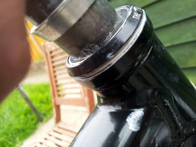

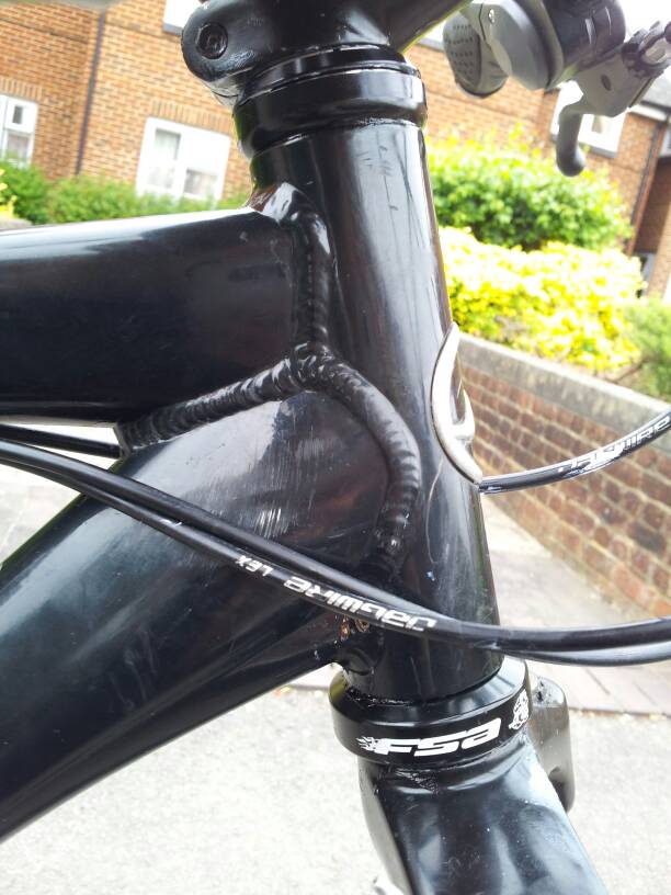

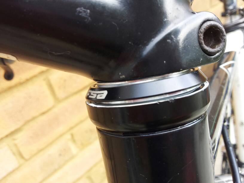

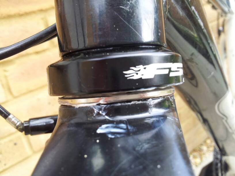

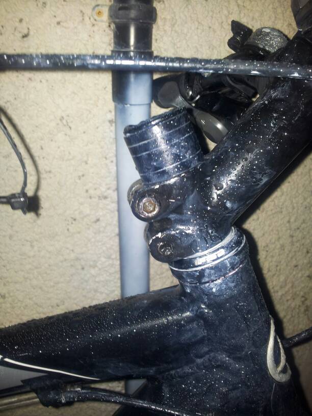

ankosz Napisano 19 Czerwca 2016 Napisano 19 Czerwca 2016 Witam, Witam ponownie z problemem sterow w moim rinconie. Otoz, Za porada z wczesniejszych postow zakupilam nowy zestaw sterow. Wbilam ladnie crown race na widelec, wbilam ladnie I rowno miski w rame, nalozylam warstwe smaru do lozysk na lozyska I w miski, nastepnie wlozylam lozyska w miski (kulkami w strone ramy), zalozylam uszczlke w dolns miske, wlozylam rure sterowa w glowke ramy, nalozylam pokrywke od gornej miski, nalozylam podkladke miedzy miske a rure sterowa, potem mostek, podkladki, top cap, usiluje zniwelowac luzy no I nie da rady. Co do jasnej anielki jest nie tak? Z gory dziekuje za odpowiedz. '> Sent from my GT-I9100 using Tapatalk

cervandes Napisano 19 Czerwca 2016 Napisano 19 Czerwca 2016 Na tym zdjęciu już widać, że coś jest nie tak z dołem: http://www.forumrowerowe.org/index.php?app=core&module=attach§ion=attach&attach_id=17532 Nie może być bieżnia widoczna. Pomijając całą górę, dolna bieżnia nie może tak wystawać. Coś źle składasz, bo nie ma znaczenia rama, sama bieżnia łożysko i dolna miska muszą bardziej pasować.
Mod Team Puklus Napisano 19 Czerwca 2016 Mod Team Napisano 19 Czerwca 2016 Ile mm masz miedzy kapslem a rurą sterową w mostku ?
ankosz Napisano 19 Czerwca 2016 Autor Napisano 19 Czerwca 2016 25mm. Sent from my iPad using Tapatalk
Mod Team Puklus Napisano 19 Czerwca 2016 Mod Team Napisano 19 Czerwca 2016 Coś chyba źle zmierzyłaś, lub mnie źle zrozumiałaś. Chodzi mi ile mm rura sterowa ma ma do szczytu mostka. Jeżeli tam jest 25mm, to zdecydowanie niebezpiecznie jest jeździć na tym. To jest często problemem luzów, bo rura jest na tyle długa ze opiera sie na kapslu i niby skręcone mocno, ale luz nie jest skasowany, bo brakło miejsca.
ankosz Napisano 19 Czerwca 2016 Autor Napisano 19 Czerwca 2016 Tak to wyglada zlozone. Od szczytu mostka do kapsla jest 25mm chyba ze masz na mysli cos innego? Sent from my GT-I9100 using Tapatalk
Marcin9 Napisano 19 Czerwca 2016 Napisano 19 Czerwca 2016 chyba ze masz na mysli cos innego? Chodzi o to ile mm zostało do końca mostka.
ankosz Napisano 19 Czerwca 2016 Autor Napisano 19 Czerwca 2016 Aaaa, przepraszam, nie zlapalam bo mam podkladki. Jest tam niemalze rowno z rura. Moze 0.5-1mm. Sent from my iPad using Tapatalk
Marcin9 Napisano 19 Czerwca 2016 Napisano 19 Czerwca 2016 Jest tam niemalze rowno z rura. Moze 0.5-1mm. Czyli za mało...Pokrywa zapiera się o rurę i nie da się skasować luzu więc albo musisz trochę skrócić rurę albo dołożyć koleją podkładkę.

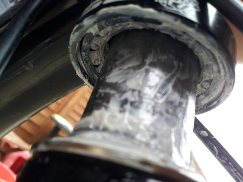

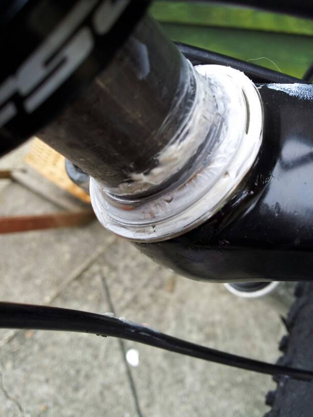

Hetman Napisano 21 Czerwca 2016 Napisano 21 Czerwca 2016 Czy to jest jakiś test na specjalistę od zdalnej diagnozy...? Masz odwrotnie wsadzony dolny wianek - nie wiem czy górny nie jest tak samo błędnie, bo nie ma zdjęć a na tym ułamku sekundy z filmu nic nie widać. Kulki w wianku muszą się opierać zewnętrzną częścią o miskę, a wewnętrzną o konus. Resztą się na razie nie przejmuj, to że górna osłonka wyskakuje albo nie, to drobiazg, ważne żeby górny konus siedział bo zapięciu całych sterów bez luzu - od tego jest stożkowa tuleja rozprężna (i ona zawsze musi się kończyć ciut nad osłonką, jak się mostek opiera o osłonkę to znaczy, że coś trzeba podłożyć, u Ciebie jest ok). Podkładek dystansowych też musi być tyle, żeby się dało wyregulować napięcie wstępne łożysk - czyli więcej niż długość rury . Nie przesadzaj ze skręcaniem, ma nie być luzu ale ma nie być też oporu przy kręceniu. Po przykręceniu mostka kapsel regulacyjny można całkiem wykręcić, on już nic więcej nie robi .
ankosz Napisano 21 Czerwca 2016 Autor Napisano 21 Czerwca 2016 Wg. instrukcji FSA woanki powinny byc ustawione kulkami w strone misek a nie biezni. No ale sie udalo rozwiazac problem, wystarczylo podlozyc szersza podkladke. Zatem dziekuje wszystkim za pomoc! Sent from my GT-I9100 using Tapatalk
Hetman Napisano 21 Czerwca 2016 Napisano 21 Czerwca 2016 Instrukcja była z obrazkami ? Wygląda na to, że inaczej rozumiesz to określenie niż wszyscy inni - to nie powinno dać rady działać w ten sposób.
Mod Team Puklus Napisano 22 Czerwca 2016 Mod Team Napisano 22 Czerwca 2016 wystarczylo podlozyc szersza podkladke. Tak jak sądziłem, to najczęstszy powód luzu na sterach mimo "prawidłowego złożenia i mocnego dokręcania" A wianki mają być metalową częścią na zewnątrz misek, czyli jak napisałaś, kulkami do misek ... można by rzec
