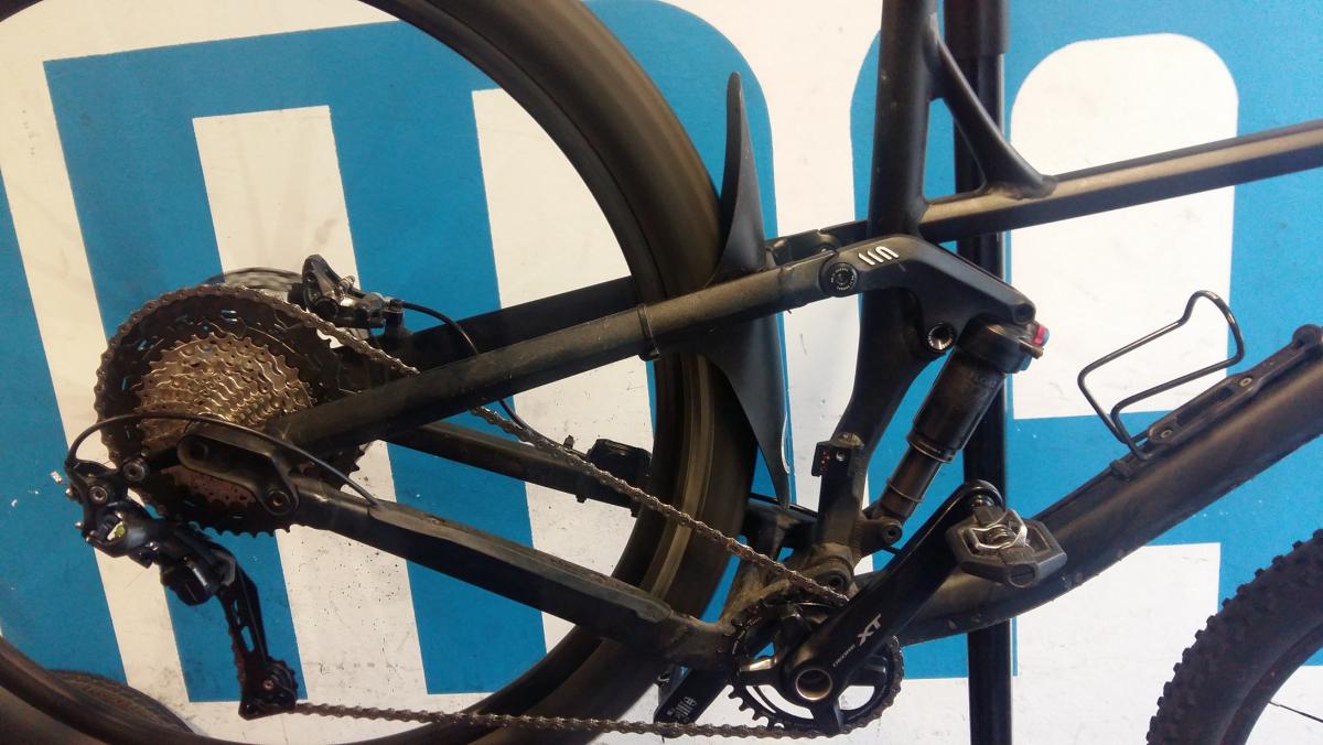

radziuGD Napisano 30 Czerwca 2016 Napisano 30 Czerwca 2016 Mnie się jednoblat wyśmienicie sprawdza w terenie pomarszczonym, czyli okolicach Gdańska. Tam gdzie 32/36 już było za twardo idealnie pasuje 32/42.
