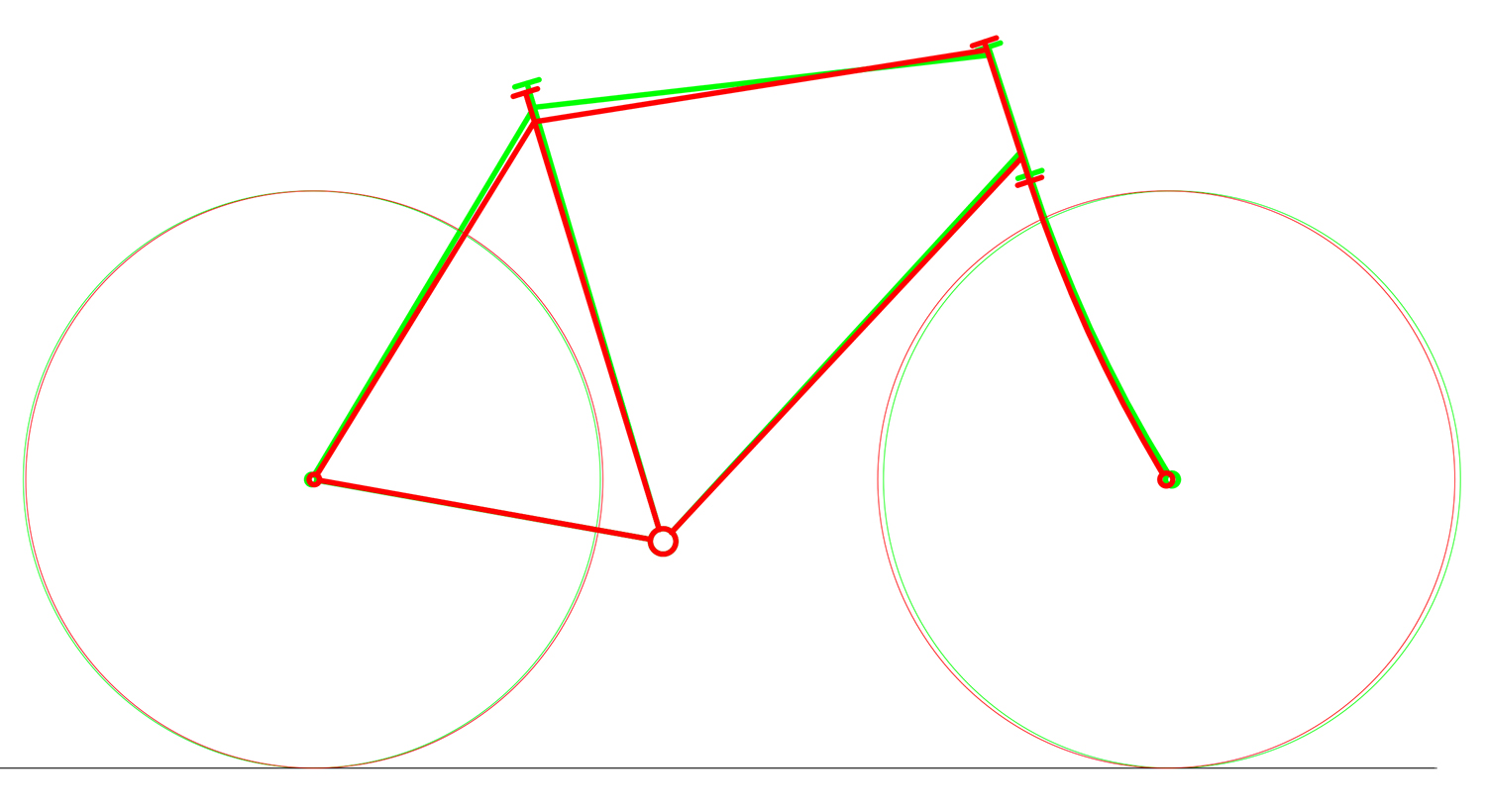

mismic Napisano 26 Maja 2016 Napisano 26 Maja 2016 Canyona boisz się zupełnie niepotrzebnie. To nie jest klasyczny przełaj, ścigacz, łamacz kości. Sam fakt, że ta sama rama jest sprzedawana w dwóch konfiguracjach już o czymś mówi. Jest wersja terenowa - jako taki prawie przełaj i wersja szosowa - będąca rasowym commuterem. Do tego wszystkie te mocowania na błotniki, bagażniki - tego nie ma w twardych przełajach. Wklejony przeze mnie obrazek powyżej jest porównaniem geometrii Inflite z rowerem typu endurance jakim jest Roadhouse. Za każdym razem, kiedy w dyskusji pojawiał się przykład Canyona Iflite, to był on wskazywany jako przełajowa wyścigowka o bezlitosnej geometrii. Być może taką siłę sugestii mają ubłocone fotki ze strony producenta, albo sam fakt, że korba ma 46 zębów. Nie wiem. Dlatego jakiś czas temu postanowiłem sprawę zbadać głębiej i zrobiłem graficzne porównanie geometrii uznanej za komfortową (sprawdzone info) Kony Roadhouse z uznanym z ścigancki Canyonem Inflite AL 9.0 S. W związku z tym, że robiłem to na własne potrzeby, porównywałem swój rozmiar, czyli 56 cm. (...) Jak widać - różnice są niemal kosmetyczne. Zresztą samo porównanie podstawowych rozmiarów Stack/Reach już sporo mówi. Kona - 383/596, Canyon - 388/590. 5 mm różnicy. Podczas gdy na samych podkładkach pod mostek zakres regulacji to jakieś 30 mm. Trzeba być naprawdę oblatanym jeźdźcem, by wyczuć różnice tych geometrii. Chociaż i to mogłoby nie wystarczyć. Oba modele są sprzedawane w innym anturażu, ale tak naprawdę, pod względem geometrii można by było je śmiało wrzucić do jednej kategorii endurance'ów. Zresztą potwierdziły to przynajmniej 2 testy (włoski i duński - z tego co pamiętam), kategoryzujące Inflite'a jako szybki i wygodny commuter. Gdzieś na fanpage'u Global Cycling Network widziałem też krótką reckę jednego z użytkowników, który również potwierdził wygodę demonizowanego Inflite'a. Tak że ten tego - po raz kolejny prawda okazuje się zgoła odmienna niż powtarzane w kółko opinie. Zresztą jak przeszukasz na google grafikę, to zobaczysz w jakich okolicznościach przyrody pojawia się często Inflite. Na przykład takie coś: Popatrz też na testy. Na przykład ten: http://red-live.it/2-senza/test/prova-canyon-inflite-9-0-al-s, w którym nota bene rama w tym kolorze wygląda na zdjęciach wspaniale.
