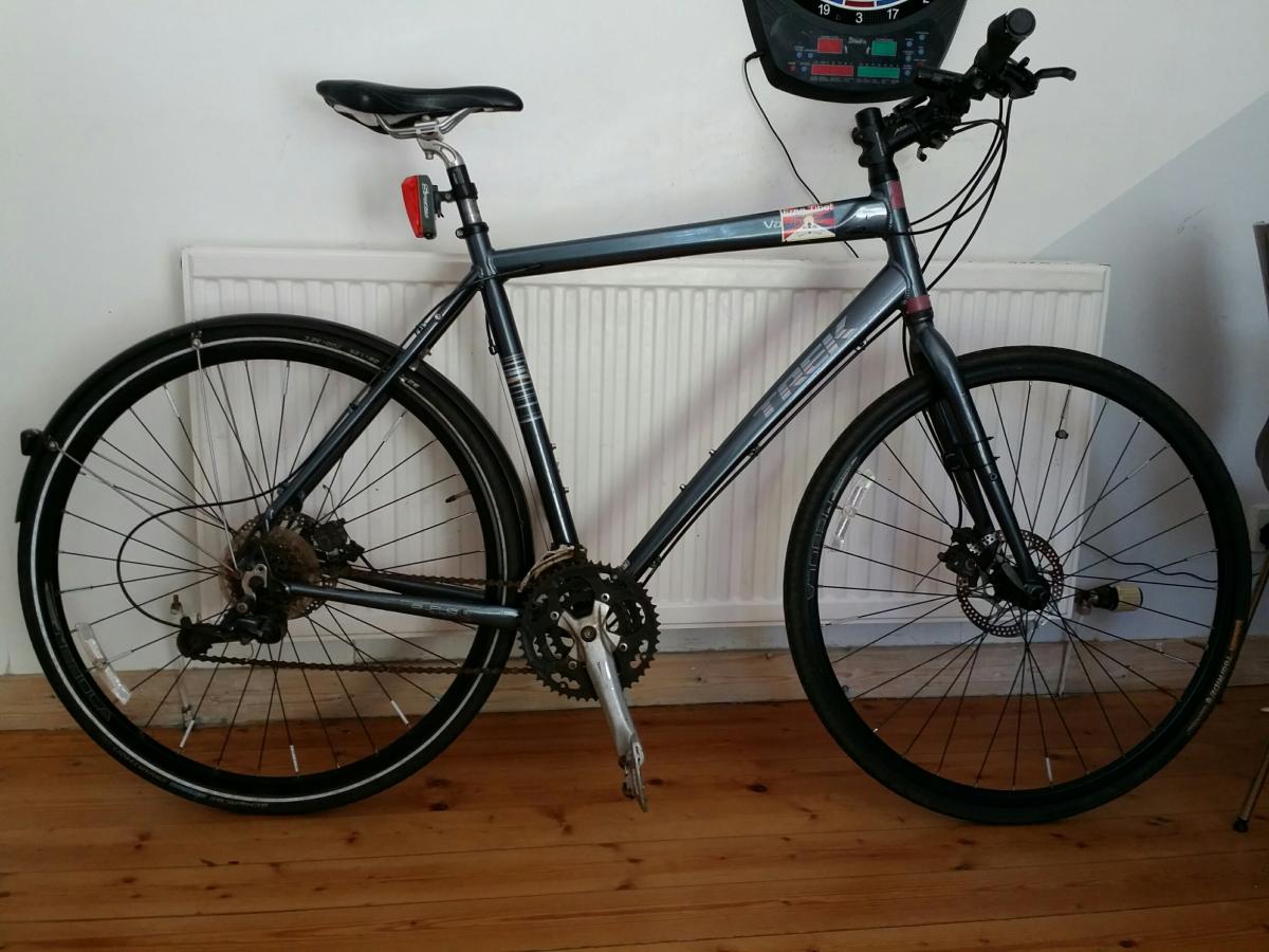

wulisu Napisano 16 Maja 2016 Napisano 16 Maja 2016 Przyszła pora na zmiany zajechałem już chyba co się dało w moim trek valencia z początku myślałem o zmianie kasety i tarcz z przodu bo już mi wszystko przeskakuje, ale potem pomyślałem że może to jest dobry moment żeby zmienić i przerzutki przód i tył, manetki i klamki w sumie mogą być klamko-manetki mam mechaniczne tarcze shimano do miasta mi wystarczy, wymiana kasety i łańcucha. Robię w miesiącu jakieś 200-250 km rower często jest przypinany na dworze w okresie jesienno zimowym często go zmoczy i obłoci, nie ma litości. Zastanawiałem się czy nie zafundować sobie jakiejś wyższej grupy ale po namyśle stwierdziłem że do jeżdzenia miejskiego grupa Alivio mi wystarczy nawet Acera pewnie by dała radę. Proszę o uwagi czy 9 rzędowe kasety -łańcuch i reszta komponentów jest porównywalna jeśli chodzi o wytrzymałość do 8 rzędowych ? Sam nie wiem jak najlepiej wybrnąć z tej sytuacji potrzebuję waszej porady co radzicie ? Pozdrawiam

wulisu Napisano 16 Maja 2016 Autor Napisano 16 Maja 2016 Nie ścigam się i na wyglądzie mi też nie zależy nie w tym rowerze. Ale zależy mi na tym żeby było jak najdłużej trwałe i odporne, głównie deszcz i wilgoć, oraz żeby manetki jak najbardziej płynnie działały. Minimum robię 200km miesięcznie w sezonie wiosna-jesień do 500km miesięcznie. Mieszkam akurat w mieście i w takiej okolicy gdzie mam ciągle z górki i pod górkę oraz jak jadę do lasu to żeby wjechać muszę przerzucić z przodu na najmniejszą bo inaczej nie ma szans mam duże górki u siebie Inna sprawa też się zacząłem zastanawiać nad innym przełożeniem żeby to połączyć jakoś. Obecnie z przodu Acera 48/38/28 z tyłu kaseta Sram PG830 11-28 Może podsuniecie mi sugestie żeby było dobrze pod górkę i w mieście. Nie upieram się przy jednym rozwiązaniu. Oto mój staruszek

wulisu Napisano 16 Maja 2016 Autor Napisano 16 Maja 2016 Panie i Panowie miarka się przebrała. Byłem odwieść synów rowerami na zajęcia poszła mi linka od przedniej przerzutki, jak dojechałem do domu okazało się że śruby są wyrobione i zardzewiałe żeby odkręcić pokrywkę i mieć dostęp do linki nie mam wyboru jak tylko to wyłamać, na dodatek śrubki do regulacji przedniej przerzutki też już nie odkręcę, wszystko wskazuje na zmianę komponentów . Chcę dzisiaj wszystko zamówić. Podajcie mi konkretnie linki nie ważny jaki sklep chodzi tylko o to żeby zobaczyć o jakich modelach mówcie, czyli przedni napęd kaseta manetki wystarczą mi alivio klamko-manetki chyba że różnica w cenie między deore nie będzie duża , co do matek- klamek czy klamko-manetek-kombo, czy jest różnica w płynności między nimi nie mówię o możliwości lepszego dopasowania na kierownicy chodzi mi tylko o same mechanizmy i ich pracę. Chcę już to wszystko zamówić i mieć z głowy bo jeździć nie mogę i jaki łańcuch polecacie. Pozdrawiam
