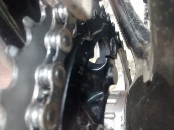

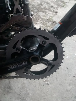

sylwu Napisano 12 Maja 2016 Napisano 12 Maja 2016 Witam. Kupiłem 29era z napędem 2x9. Rower używany, składany; i zdaje mi się, że przez osobę która nie do końca zrobiła to poprawnie. Problemem jest notoryczne spadanie łańcucha na korbie przy przerzucaniu przednich biegów. Przy zrzucaniu z większej na mniejszą, spada na suport; przy wrzucaniu z mniejszej na większą spada na pedał/ramie korby. Komponenty jakie posiadam: Klamkomanetki - XTR ST-M966 Przerzutka przód - XTR FD-M971 Przrzutka tył - Deore XT Kaseta - Sram PG 970 34-11t Korba - Truvativ Stylo GXP 42-36 Łańcuch - Sram PC-971 nówka Łańcuch kupiłem nowy, bo poprzedni zdąrzyłem zerwać i okazalo się że był "ulepiony" z dwóch różnych Od początku miałem problem z wyregulowaniem przerzutek, głównie przedniej. Jako że nie posiadam jakiejś mega wiedzy, po kilku h wk***nia się, zawiozłem rower do serwisu. Pan ustawił przerzutki, jednak stwierdził że przednia przerzutka jest chyba nie kompatybilna, i że łańcuch może spadać. Dual control jest pod 3 blaty ale zablokował na śrubie przerzutki Czy te komponenty są ze sobą kompatybilne i mogą działać z 2x9? Co może być przyczyną spadania łańcucha? Najbardziej obstawiałbym tą przednią przerzutkę. Wydaje mi się też że linia łańcucha jest nie do końca poprawna bo blaty jakby za daleko suportu, choć może w 2x9 ma tak być? Będę wdzięczny za wszelkie podpowiedzi, bo ten napęd to ostatnia rzecz która została mi do poprawki

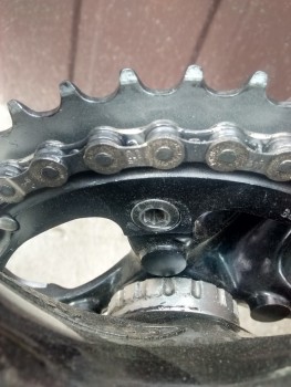

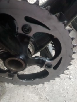

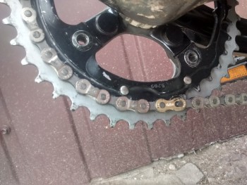

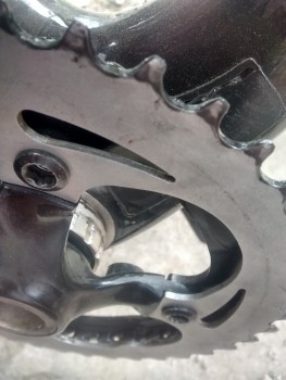

sylwu Napisano 13 Maja 2016 Autor Napisano 13 Maja 2016 fotki korby btw. jak widać na foto przez spadający łańcuch urwało mi osłonę ramy. na czym to przykleić żeby porządnie trzymało? bo nie chciałbym stracić osłony.
Arni220 Napisano 13 Maja 2016 Napisano 13 Maja 2016 Ile ty za to dałeś? Chłopie, masz spiłowane gwinty na młynek. Ale jaja Zobacz jak wygląda ta korba od wewnętrznej strony: i w wersji 2rz: Znajdź 4 szczegóły różniące obrazki Ooo, wiem co można z tym zrobić, wywalić te zębatki i przykręcić jedną NW np. 34z i zrobisz napęd 1x9, bo chyba pierwotnie była to właśnie korba 1 rzędowa:
