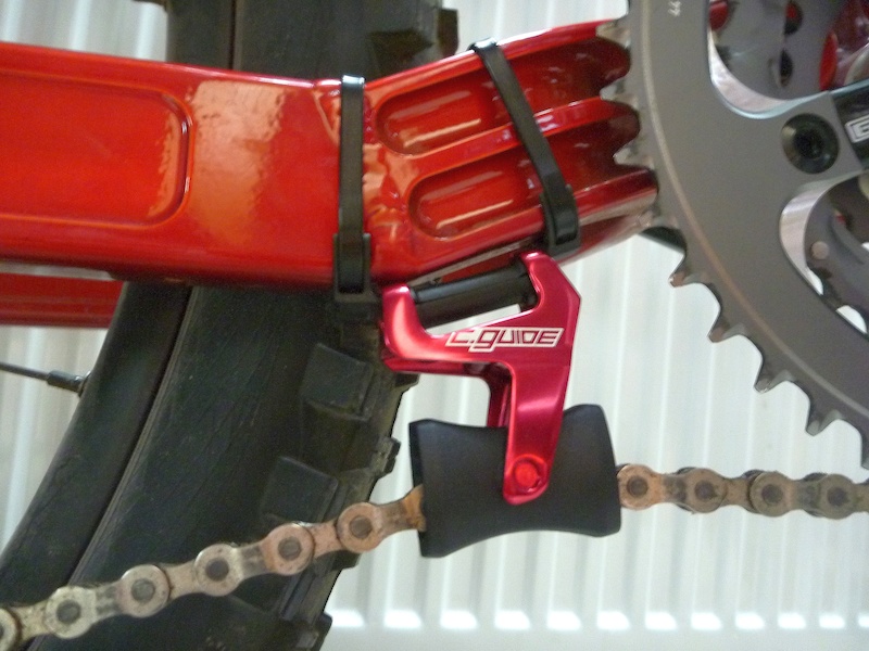

xSzakal Napisano 2 Kwietnia 2016 Napisano 2 Kwietnia 2016 Witam wszystkich, być może ktoś potrafiłby mi pomóc z problemem spadającego łańcuch przy mechanizmie korbowym. Problem występuje losowo przy zmianie z drugiego na najlżejsze (pierwsze) przełożenie z przodu. Tylna przerzutka jest ustawiona wtedy na 4 lub 5 przełożenie (lub w okolicach). Dotychczas sytuacja wystąpiła trzykrotnie przy przebiegu roweru 120 km. Po pierwszych dwóch razach (które zniszczyły lakier) postanowiłem jakoś rozwiązać problem i w szczelinę pomiędzy ramą a blatami przykleiłem kawałek kartonu taśmą izolacyjną, co miało zmniejszyć odległość i uniemożliwić "wślizgnięcie" się tam łańcucha. W zasadzie pomogło, bo za wspomnianym trzecim razem łańcuch nie spadł tylko zatrzymał się na tym "pogrubieniu". Zdjęcia: 1. Zniszczenia po pierwszym incydencie - zdjęty największy blat https://zapodaj.net/images/cb6d02f2a0cdb.jpg 2. Zabezpieczenie ramy kartonem z izolacją - widok z góry https://zapodaj.net/images/8141dc3525bd2.jpg https://zapodaj.net/images/26b18c0036c53.jpg 3. Uszkodzenia owego zabezpieczenia po trzecim incydencie - jak widać łańcuch "próbuje się wkręcić" między największym blatem a ramą- tam jest jedyne uszkodzenie, jakby od jednego ogniwa https://zapodaj.net/images/ce1e0a5c69381.jpg https://zapodaj.net/images/6f8f6b6307547.jpg https://zapodaj.net/images/3686f98920dda.jpg Przeglądając inne wątki znalazłem napinacz łańcucha jak tutaj: http://ap1.pinkbike.org/p4pb8198275/p4pb8198275.jpg ale trochę to drogie, ponad 100 zł na allegro no i najgorsze jest to, że prawdopodobnie łańcuch podczas jazdy się ociera o tę gumę i szumi Jeśli ktoś zna rozwiązanie, to proszę aby się nim podzielił, sytuacja ta bardzo psuje mi przyjemność z jazdy

BikeOLO Napisano 2 Kwietnia 2016 Napisano 2 Kwietnia 2016 Witaj. Ze zdjęć i opisu nie do końca jestem w stanie zrozumieć w którym miejscu się blokuje ten łańcuch. Ale wygląda to na typowy problem, źle dobranego wkładu suportu do typu korbowodu i kształtu ramy - a także na niedopasowaną przerzutkę przednią do największego koła/blatu korbowodu i być może łańcuch nie mieści się w przerzutce przedniej. Żeby ustalić/wywróżyć problem musisz podać następujące parametry: 1. Rama jest chyba sztywna, przeznaczona do kół 28/29'' - tak?? 2. Podaj długość mufy ramy - tej w której montuje się wkład suportu korbowodu - standardowe rozmiary to 68mm, 73mm i 78mm 3. Podaj model i rozmiar/długość wkąłdu suportu i jaki to jest system mocowania korby (kwadrat, octalink, lub inny). 4. Korba ma oznaczenie systemu Mega-9. Podaj jej model i producenta. 5. Podaj rozmiar poszczególnych kół/blatów korbowodu i czy one pochodzą z tego samego korbowodu, czy są dobierane indywidualnie, z różnych korbowodów. 6. Dokładny model przedniej przerzutki. 7. Dokładny model łańcucha. 8. Jakie są zastosowane manetki na kierownicy. 9. Rodzaj tylnej kasety i model tylnej przerzutki. . . . ale ze zdjęć już chyba wynika, że masz za krótki wkład suportu do tego korbowodu i kształtu ramy, a także przednia przerzutka albo nie może być z górnym mocowaniem do tej ramy, albo jest za długa do największego koła/blatu korbowodu. Nie powinna tak blisko umieszczona tylnego widelca ramy. W ramach na koła 29'' często jest rura podsiodełkowa profilowana/gięta w celu skrócenia tylnych widełek - nie zawsze wtedy można stosować przerzutki z górnym mocowaniem do ramy. Napisz więcej - to może się doszukamy problemu.

BikeOLO Napisano 2 Kwietnia 2016 Napisano 2 Kwietnia 2016 Osprzęt jest dobrany "prawidłowo" - zresztą producent też jest znany. Z tych nowych zdjęć widać, że jednak ta przednia przerzutka raczej jest wystarczająco "wysoko" nad rurką tylnego widelca, chyba że ona pracuje tak, że w trakcie przechodzenia na najniższe/najmniejsze koło 22T obniża się znacząco i w tedy jest bardzo blisko rurki. Odstęp nie powinien być mniejszy niż 1-1,5cm. To samo tyczy się także kół zębatych korbowodu - które powinny "odstawać" od rurek ramy tez na min. 1cm. Tego nie widać na zdjęciach. Jeśli natomiast zęby tarcz praktycznie "ocierają" się o ramę - to trzeba wymienić dobrać inny wkład suportu o 10-15mm dłuższy od tego co masz. Producent powinien to dobrać prawidłowo - ale może być różnie. W jakich okolicznościach może się klinować łańcuch w twoim przypadku: 1. Z jakiś powodów po "spuszczeniu", lub dokładniej w trakcie "spuszczania" łańcucha na najmniejsze koło - łańcuch spada z najmniejszego koła na mufę ramy - jednak tam masz takie zabezpieczenie "plastikowe" na którym łańcuch osiada, a dodatkowo możesz mieć na kole 22T zanitowany bolec zabezpieczający - to może spowodować "próbę" poderwania się łańcucha z powrotem na właściwą pozycje i ale łańcuch gdzieś się klinuje, a dolne zęby 22T dalej ciągną zaklinowany łańcuch - łańcuch jest przeciągnięty w górę po 22T, a ponieważ tam nie ma wystarczającego odstępu między tarczą 32T a ramą - łańcuch tam się ostatecznie klinuję i do "katastrofy" już nie wiele potrzeba. 2. A może smarujesz jakimś gęstym, kleistym "mazidłem" ten łańcuch - już się z czymś takim spotkałem (np. smary do łańcuchów motocykli, które pracują prawidłowo tylko na wyższych temperaturach) - że smar był na tyle gęsty, że usztywniał łańcuch, który jak dostawał w trakcie "spadania" z 32T na 22T dużo luzu - to tarcza potrafiła go unieść na wyższe dolne zęby.
tobo Napisano 2 Kwietnia 2016 Napisano 2 Kwietnia 2016 Jeśli łańcuch wciska się między tarczę korby a ramę to oznacza że jest ciągnięty przez zęby tarczy. Przyczynami tego problemu mogą być: wygięcie zębów, zadziory na zębach, deformacja całej tarczy. Przydałoby się żebyś zdjął z mechanizmu tarczę na której najczęściej odbywa się to zaciąganie, obadał stan uzębienia i poszukał przyczyny a następnie ją zlikwidował; zadziory i drobne deformacje zębów można stosunkowo łatwo skorygować np pilnikiem; zęby lekko wygięte możesz wyprostować - metody i narzędzia różne: klucz francuski, ewentualnie kombinerki, zęby które są ewentualnie ukruszone możesz spiłować, nie przeszkadza to w pracy napędu i zmianie biegów, chyba że zębów ukruszonych jest więcej i są obok siebie. Jeśli zębatka jest w którymś miejscu wygięta albo wgnieciona to również możesz próbować ją wyprostować, jednak powodzenie może być wątpliwe. Jeśli próby zlikwidowania problemu się nie powiodą pozostanie Ci nabyć nową zębatkę i podmienić. Sprawdź też czy łańcuch nie jest wygięty/przekręcony, czy zewnętrzne lub wewnętrzne jego płytki nie są ściśnięte do siebie.
xSzakal Napisano 3 Kwietnia 2016 Autor Napisano 3 Kwietnia 2016 chyba że ona pracuje tak, że w trakcie przechodzenia na najniższe/najmniejsze koło 22T obniża się znacząco i w tedy jest bardzo blisko rurki. Odstęp nie powinien być mniejszy niż 1-1,5cm. Przy najniższym położeniu odstęp ten jest zachowany Jeśli natomiast zęby tarcz praktycznie "ocierają" się o ramę - to trzeba wymienić dobrać inny wkład suportu o 10-15mm dłuższy od tego co masz. Producent powinien to dobrać prawidłowo - ale może być różnie. Wydaje mi się, że to jest przyczyna lub jedna z przyczyn, nie wiedziałem że odstęp ten można regulować, bo nie znam się na sprzęcie. Gdyby odstęp był większy to łańcuch mógłby swobodnie wypaść z tego miejsca i problem rozwiązany, gdyby zaś był mniejszy to by tam w ogóle nie wszedł i najwyżej trzebaby wykonać mały obrót korbą w tył. Coś tu jest chyba źle dobrane... 1. Z jakiś powodów po "spuszczeniu", lub dokładniej w trakcie "spuszczania" łańcucha na najmniejsze koło - łańcuch spada z najmniejszego koła na mufę ramy - jednak tam masz takie zabezpieczenie "plastikowe" na którym łańcuch osiada, a dodatkowo możesz mieć na kole 22T zanitowany bolec zabezpieczający - to może spowodować "próbę" poderwania się łańcucha z powrotem na właściwą pozycje i ale łańcuch gdzieś się klinuje, a dolne zęby 22T dalej ciągną zaklinowany łańcuch - łańcuch jest przeciągnięty w górę po 22T, a ponieważ tam nie ma wystarczającego odstępu między tarczą 32T a ramą - łańcuch tam się ostatecznie klinuję i do "katastrofy" już nie wiele potrzeba. Łańcuch nie spada na mufę i tego bolca też nie mam, także to raczej nie to.. 2. A może smarujesz jakimś gęstym, kleistym "mazidłem" ten łańcuch Wyczyściłem łańcuch po pierwszym takim incydencie z oryginalnego smaru za pomocą benzyny ekstrakcyjnej i użyłem mało lepkiego oleju parafinowego, bez poprawy...(tylko napęd zaczął hałasować ale to już inna historia) Jeśli łańcuch wciska się między tarczę korby a ramę to oznacza że jest ciągnięty przez zęby tarczy. Przyczynami tego problemu mogą być: wygięcie zębów, zadziory na zębach, deformacja całej tarczy. Przydałoby się żebyś zdjął z mechanizmu tarczę na której najczęściej odbywa się to zaciąganie, obadał stan uzębienia i poszukał przyczyny a następnie ją zlikwidował; zadziory i drobne deformacje zębów można stosunkowo łatwo skorygować np pilnikiem; zęby lekko wygięte możesz wyprostować - metody i narzędzia różne: klucz francuski, ewentualnie kombinerki, zęby które są ewentualnie ukruszone możesz spiłować, nie przeszkadza to w pracy napędu i zmianie biegów, chyba że zębów ukruszonych jest więcej i są obok siebie. Jeśli zębatka jest w którymś miejscu wygięta albo wgnieciona to również możesz próbować ją wyprostować, jednak powodzenie może być wątpliwe. Jeśli próby zlikwidowania problemu się nie powiodą pozostanie Ci nabyć nową zębatkę i podmienić. To zdaje się być bardzo słuszny wniosek, lecz: Czy to możliwe, żeby zębatka uległa uszkodzeniu już po około 130 km od nabycia nowego roweru? Bicie osiowe tarczy przy kręceniu korbą jest niezauważalne gołym okiem >Sprawdź też czy łańcuch nie jest wygięty/przekręcony, czy zewnętrzne lub wewnętrzne jego płytki nie są ściśnięte do siebie. Łańcuch wydaje się być w dobrym stanie. Może jest źle dobrany albo źle dobrana spinka? Łańcuch- KMC X9 spinka KMC S6 mógłbym kupić nową zębatkę i dłuższy suport i teraz pytanie: 1. Czy zmiana suportu na dłuższy lub właśnie wymiana zębatki może zostać naprawiona na gwarancji? Rower jest jeszcze przed przeglądem zerowym. 2. Dodatkowo czy na gwarancji można zgłosić uszkodzenia ramy (porysowanie od zaklinowanego łańcucha)? 3. Może są jakieś "lepsze" zębatki z lepszym profilem zęba, które mógłbym zastosować zamiast tej, w ostateczności wymienić korbę wraz z pakietem. Uprzedzając pytania dlaczego zgłaszam się tutaj, a nie na przeglądzie - panowie wydawali się mało kompetentni + mogliby chcieć mnie na coś naciągnąć, wolę najpierw się dobrze dowiedzieć przed tym wspomnianym przeglądem na podstawie obiektywnych opinii
