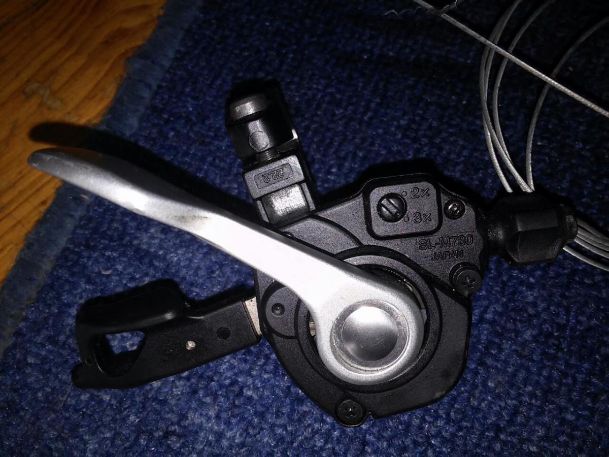

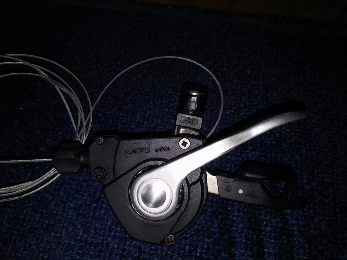

maczet190399 Napisano 21 Marca 2016 Autor Napisano 21 Marca 2016 dzięki za informacje. Jednak pozostane przy monitorkach. Uzywam 3x10 wieć lepiej kontrolowac przekosy łańcucha. Jeszcze pytanko techniczne, czy to tych manetek założe minitorki. Załączam zdjęcia.
vpablov Napisano 21 Marca 2016 Napisano 21 Marca 2016 Jak coś to będę miał swoje do sprzedania. Z tego co widzę chyba nie ma możliwości montażu?
dran2 Napisano 21 Marca 2016 Napisano 21 Marca 2016 Od góry się je montuje a nie od dołu. Ściągasz pokrywkę i zakładasz monitorek.
vpablov Napisano 21 Marca 2016 Napisano 21 Marca 2016 Od góry się je montuje a nie od dołu. Ściągasz pokrywkę i zakładasz monitorek. to wiem, że od góry, tylko tam jest śruba mocująca manetkę do klamki. Telewizorek nie posiada otworu na śrubę.
szymony Napisano 21 Marca 2016 Napisano 21 Marca 2016 Bo do I-spec telewizorna nie podejdzie, tylko do zwykłych na obejmę
gtb Napisano 21 Marca 2016 Napisano 21 Marca 2016 SL-M780 z fotek @@maczet190399 są wersją na obejmę i do nich bez problemu zakłada się monitorki .
siimon Napisano 21 Marca 2016 Napisano 21 Marca 2016 Do M780-B (I-spec) nie ma monitorków, do M780(te ze zdjęcia) są.
