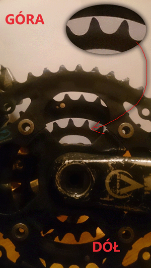

Tassajara21 Napisano 11 Marca 2016 Autor Napisano 11 Marca 2016 Tak założyłem i zęby w najmniejszej 22T są jakby w przeciwnym kierunku niż te na średnim i dużym blacie.Wygląda to tak:
Tassajara21 Napisano 11 Marca 2016 Autor Napisano 11 Marca 2016 Dodałem do komentarza powyżej. Chwilkę się ładowało.Na foto jest złożone napisami do suportu.Dobrze to poskładałem?
emremigiusz Napisano 11 Marca 2016 Napisano 11 Marca 2016 Tak szczerze to nie ma to znaczenia.Bardziej przeją bym się środkowym blatem,bo chyba ma już dość.
Tassajara21 Napisano 11 Marca 2016 Autor Napisano 11 Marca 2016 Środkowy blat jest nówka (40 km), świeżo po wymianie.Na zdjęciu powstają światłocienie i może się wydawać, że ma dosyć, ale tak nie jest.Moim zdaniem kształt zębów został zaprojektowany niesymetrycznie, ponieważ ma to znaczenie.Właśnie dlatego pytam i proszę o pomoc.
emremigiusz Napisano 11 Marca 2016 Napisano 11 Marca 2016 Będzie działać tak i tak,ale przepisowo zakłada się napisami do suportu.

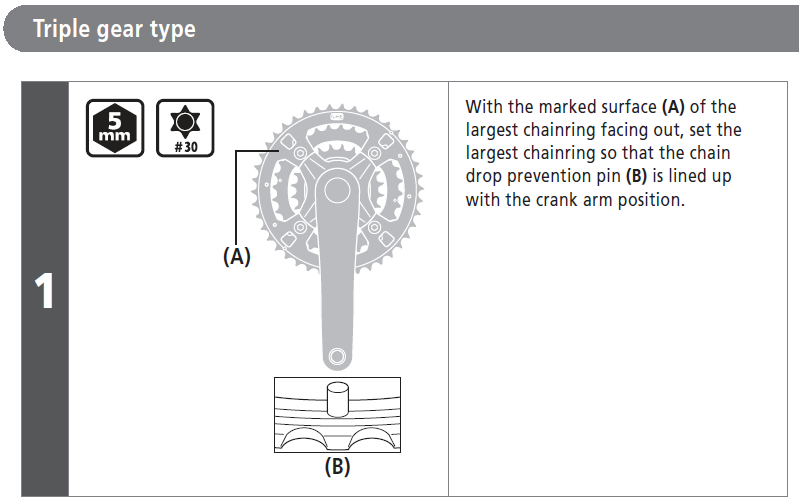

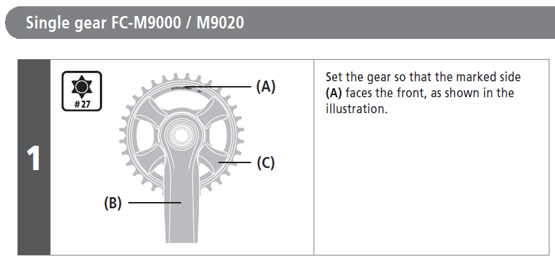

Tassajara21 Napisano 11 Marca 2016 Autor Napisano 11 Marca 2016 No i tutaj właśnie mam wątpliwości.W jakimś manualu Shimano znalazłem informację, że napisami na zewnątrz.Dotyczy on innych tarcz, ale jeżeli logika jest taka sama, to miałbym ją założoną odwrotnie.
emremigiusz Napisano 11 Marca 2016 Napisano 11 Marca 2016 Nie na to nie patrz,to są te nowe.To co masz to na pewno tak jak jest.
Arni220 Napisano 11 Marca 2016 Napisano 11 Marca 2016 Tak ma być, z widocznymi napisami: A dodatkowo jest tam taki cycek, który ma się układać wzdłuż ramienia korby
cervandes Napisano 12 Marca 2016 Napisano 12 Marca 2016 Pamiętaj, że zęby mają mieć inny kształt, bo na małą zębatkę łańcuch nigdy nie jest wciągany a jedynie zrzucany na nią. Na średnią i dużą jest wciągany, zęby powinny my w tym pomagać.
