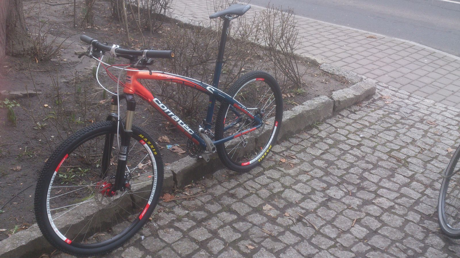

Witam. Dzisiaj mam do zaprezentowania swój pierwszy (w miarę) lekki rower, który składałem od jakiegoś czasu. Od razu powiem, że jestem zaskoczony tą wagą, bo spodziewałem się, że będzie nieco cięższy. Nie starałem się zejść z wagą za wszelką cenę, bardziej skupiając się dobraniem niezawodnych części.

A tu pokazowa fotka fotka:

Dzisiaj Corratec miał pierwszy dłuższy test. 52km (licznik jeszcze nie zamontowany, ale odczytałem od kolegi) w mieszanym terenie, z czego ok. 20-25km cały czas w błocie. Wnioski jakie mi się nasunęły po przesiadce z poprzedniego roweru:
- da się przyspieszać!
- waga kół ma naprawdę odczuwalny wpływ na "lekkość" jazdy
- zewnętrzne łożyska suportu to istne cudo (czyt. "masełko") ;)
- nie mam już ochoty wracać do pedałów platformowych
- manetki wyższej klasy pozwoliły przerzutkom w pełni rozwinąć skrzydła
- oponki Larsen TT nawet w wersji 1.9 dają radę w błocie, ale są zdecydowanie mniej stabilne niż (szersze) Racing Ralphy (kolega no nich śmigał)
- wąskie i twardsze siodło pasuje moim 4 literom w wiele bardziej
No i najważniejsze - zdecydowałem się na zakup hydrauliki. Wybór padł na XT BR-M785, bo są teraz w sporych promocjach. Ok 540zł za parę z metalicznymi kolcami (nówki).

@@kolarzjedrek, Z rozpiski wychodzi 11644g, a przy ważeniu całego roweru na wadze podwieszanej pokazało 11,60kg. Nic na to nie poradzę, że wygląda na lżejszy ;) Z resztą waga większości części jest w galerii ze składania.

Zgodnie z obietnicą - po złożeniu wszystkiego do kupy wrzucam fotki. BTW. trochę zabawy było ze ściąganiem i zakładaniem gripów, ale chłopaki z Mbike Katowice zawsze służą dobrą radą :)
W każdym razie, do rzeczy. TUTAJ więcej nowych fotek dla chętnych, a w poście lecą dwie pokazowe.
